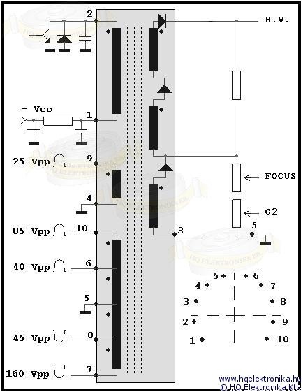

(#) zsolti002 válasza BarnaPili hozzászólására (») Nov 18, 2012 /
Közben szerintem meg lett a baja, sorkimenő. Mert a nagyfesz klipsz és az 5.6.7.8.10-es láb között 16Kohm-ot mérek ami szerintem azért van mert átütött.

(#) BarnaPili válasza zsolti002 hozzászólására (») Nov 19, 2012 /
Logikus amit írtál. Vegyél bele egy trafót.Ha jó volt rajta a kép,szerintem megér annyit.
