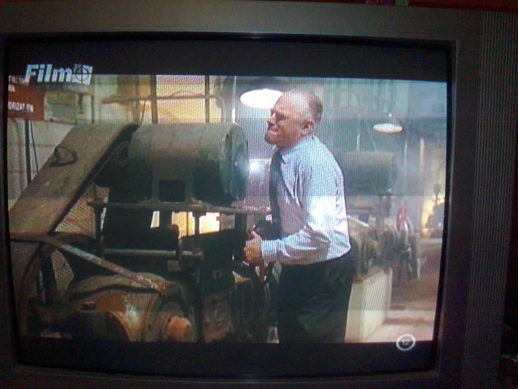

(#) zenebolond válasza kadarist hozzászólására (») Okt 15, 2012 /
Szia Kadarist!
Amint a mellékelt kép is mutatja, működik az ITT TV-m.
A segítségedet nagyon szépen köszönöm, neved imába fogom foglalni.
De nem áll meg az élet, mert a kölcsönkapott TV is megállt, és most azzal kell bíbelődjek.
Ez a "szegényembertmégazágishúzza" dolog.
Köszi még egyszer.

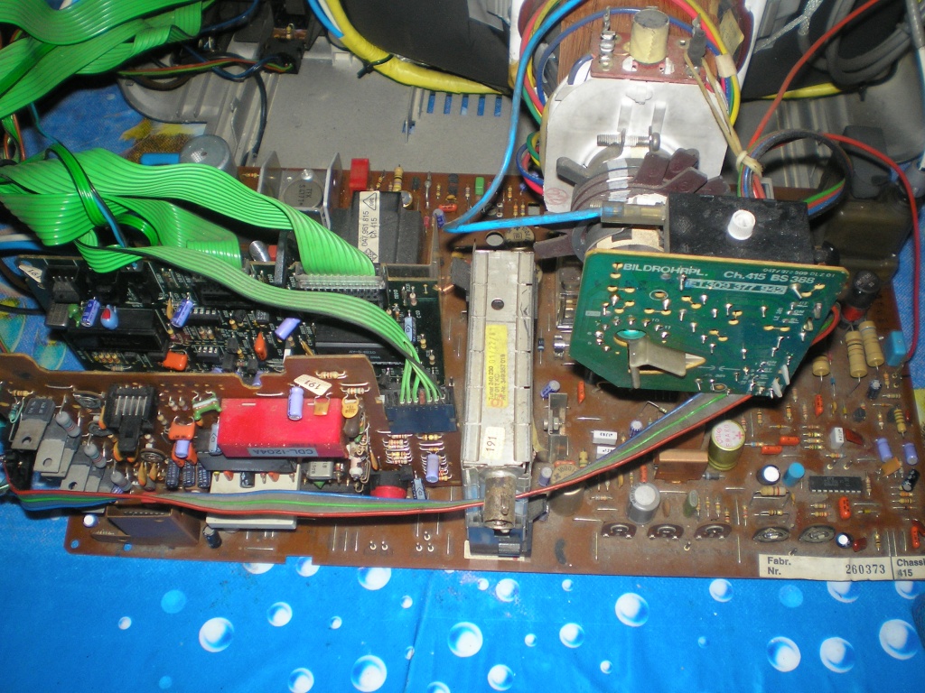

(#) torok72 válasza Papp Ferike hozzászólására (») Okt 15, 2012 /
Tudom nem megoldás holnap teszek fel képet előre is köszi a segítséget

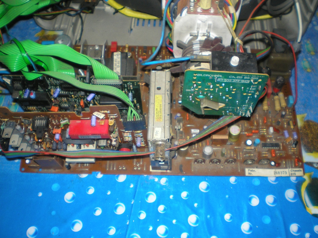

(#) torok72 válasza Papp Ferike hozzászólására (») Okt 16, 2012 /
Szia.Itt vannak a képek

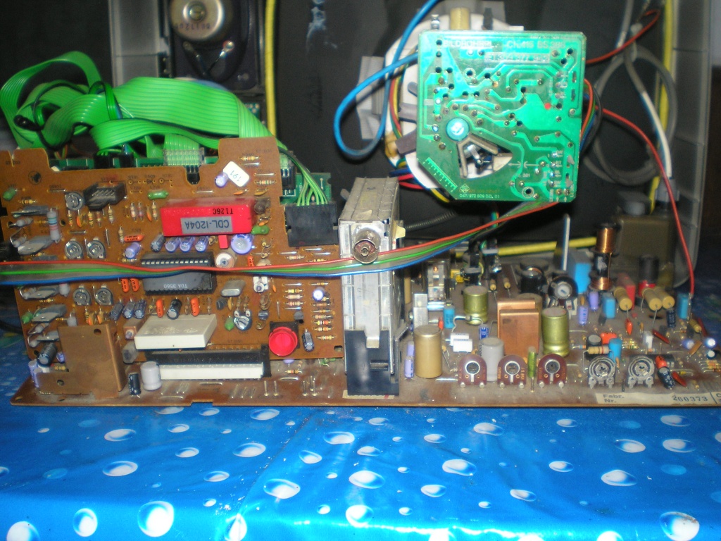

(#) zenebolond válasza zenebolond hozzászólására (») Okt 16, 2012 /
Még valami.
A TV típusa ALIEN CTV 6382 TXT.
Talán még erre a FET-re merek gondolni: P6NC60FP.

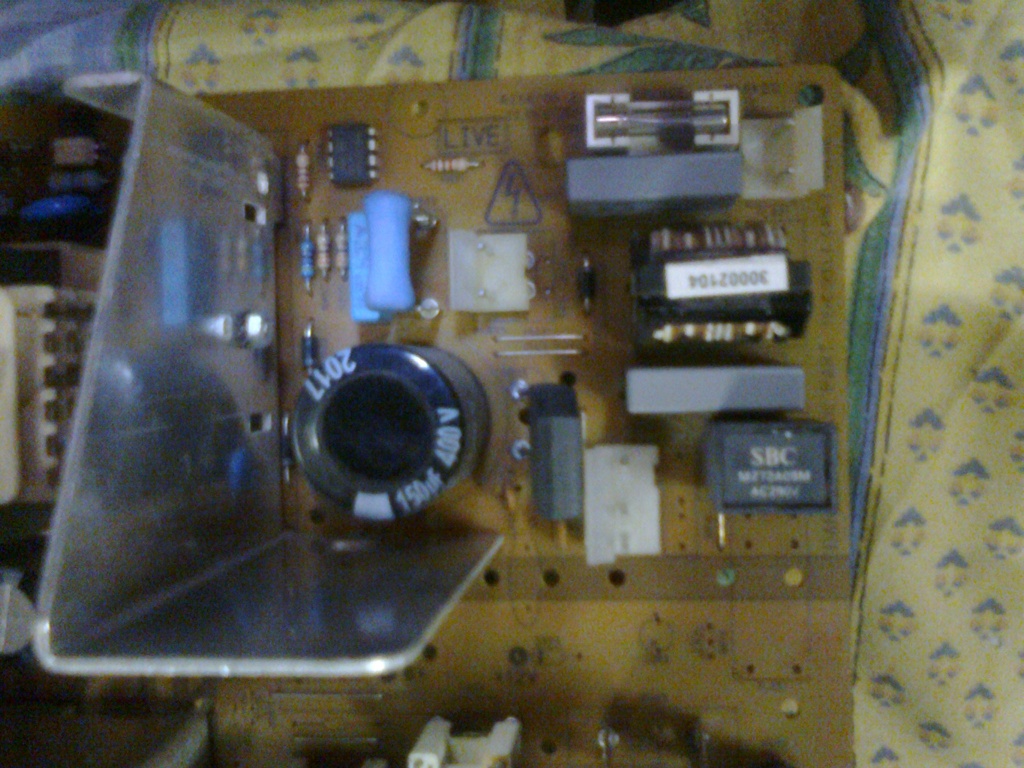

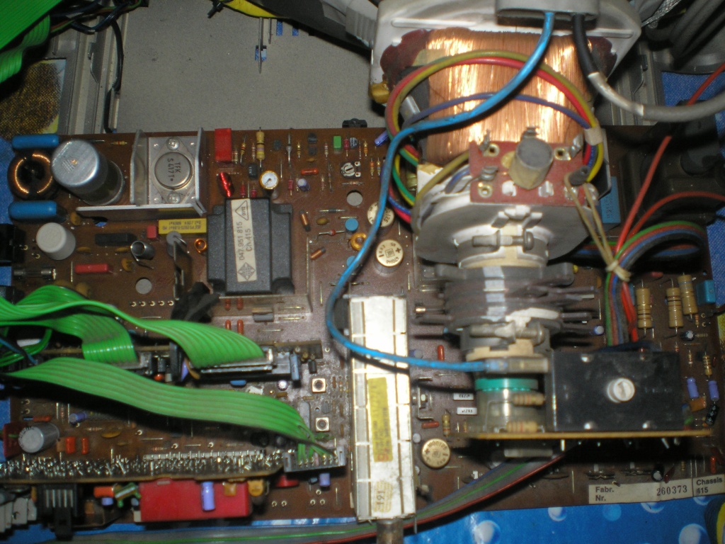

(#) Papp Ferike válasza torok72 hozzászólására (») Okt 16, 2012 /
Igazi muzeális értékkel rendelkezel . A képen balfelül az a táp. Szerintem már ráfér egy átkondizás. Bekapcsoláskor kellene mérni a hálózati pufferen levő feszültséget.Ez már veszélyes mutatvány.Ha kapcsoláskor a 300V körüli érték beesik 250 körülire akkor kuka(puffer/ és meg is találtad a hibát.Én tuti,hogy az összes elkót kidobnám a tápból szekunder és primer oldalon is + a sorkimenő mellől is . Ezt persze csak akkor tenném,ha szép képe volt a cuccnak.Mert akkor még túléli az lcd-ket is!
Szia.Rendben holnap kimérem és mind a két oldalon kicserélem holnap meg írom mire jutottam a muzeális tévével a képével nem volt semmi gond

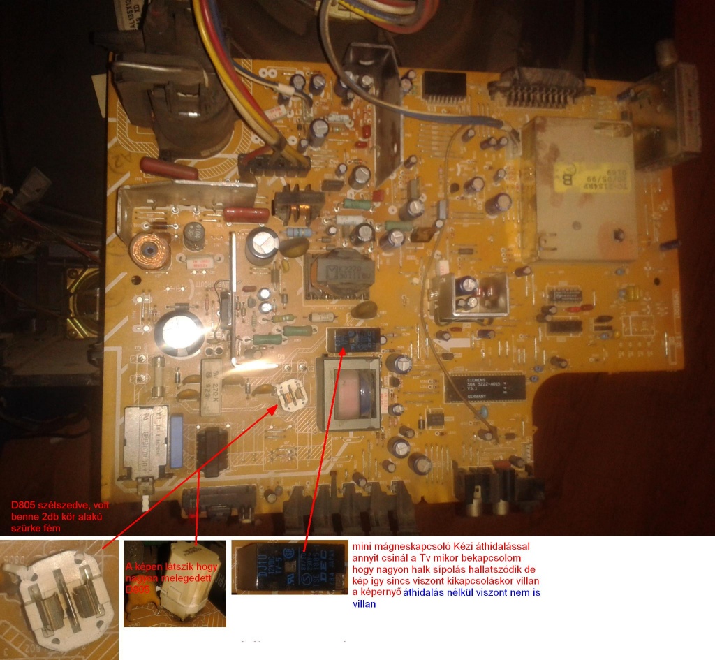

(#) wpdd hozzászólása Okt 18, 2012 /
Sziasztok Zsoltnak hívnak és nekem is lenne egy tv-m ami tegnap meghalt és szeretném ha segítenétek a hibájának a javításának kitalálásában mellékelek képet is az észrevételeimmel illusztrálva. a tv-m Panasonic 55cm és mikor bekapcsolom felvillan a bekapcsolás jelző led de 1mp mulva kialszik és egy relé kattanását hallom ezután képet és hangot nem ad. további észrevételeim hogy a panelján van egy d805 nevű valami és alatta el van szineződve a nyáklemez. légyszi ha tudtok segítsetek kitalálni hogy hogyan javíthatnám meg hogy mi okozhatja ezt a jelenséget. előre is köszönöm
(#) mindegy válasza wpdd hozzászólására (») Okt 18, 2012 /
Vedd ki és úgy probald meg inditani
(#) wpdd válasza mindegy hozzászólására (») Okt 18, 2012 /
5 perc és kiveszem de amugy mi lehet az mert még azt sem tudom xd
ptk a lemágnesezéshez kell
kivettem és ugyan ugy nincs változás
akkor nem ezzel van a baj
