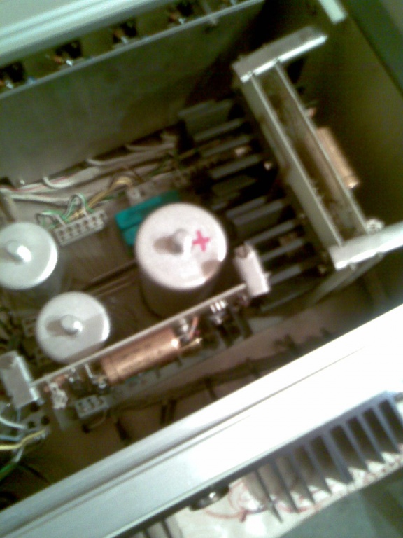

Sziasztok!Vetem én egy erösitöt az lenne a kérdésem,hogy az erösitö mono vagy stereo és hány wattos .Végfok ic-k 4 db 2n3055h rca+belül 2db .

Szia! A 2N3055 az tranzisztor - a pontosság kedvéért. Két nagyon hasonló panelt látok a felülnézeti fotón, ebből sztereóra következtetek. Tippem 2x40W.
Az elejéről nem készült fotó?

szia!a 2db panelre az van irva hogy ev-d501b 30--60-120wtt
