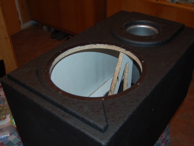

Sziasztok megosztom veletek új mély ládámat amit kocsiba építettem. Nem a legjobb de ezt lehet összehozni egy kiszuperált konyhaszekrényből és egy használt lefolyó csőből, pár csavar ragasztó meg egy doboz rücsi festékből. 55liter Elég jól szól 220/900W blaupunkt mély egy magnat phantom monoblockal hajtva.
Helló!
Nekem tettszik, szépen megcsináltad! Ennek a "rücsi" festéknek van hivatalos elnevezése is? (vagy ez már az )
BODY 950 a neve kapható aeroszol formában is de az nem lesz ilyen kráteres. Ez egy kaucsuk bázisú festék amit küszöbökhöz használnak mert végül is egy gumi réteg amit lehet fényezni utána és nem pattan le a festék mert alatta egy puha réteg található. Nekem is kell majd rá fedő festék mert önmagában nem igazán jó csak ki kellett próbálni ki vár addig.
Én literessel fújtam amit a szórópisztolyra lehet tekerni, kimondottan ehhez való.
Köszönöm szépen az infót, láttam már régebben is ilyen felületet, de nem tudtam hogy ilyen anyaggal lett készítve. Minden nap tanul valamit az ember fia.

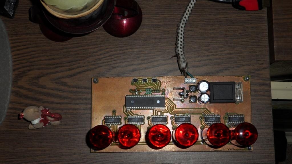

Sziasztok, réges régóta tervezgetünk kaqkk kollégámmal nixie órát, a mostani projekthez a z566m es csövek adtak nekünk ötletet.
Non-multiplexesre akartuk építeni, az első el is készült 4 csöves változatban rtc-s meghajtással, de valamiért nem akart életre kelni, pedig kaqkk éjt nappalá téve ütötte a programozót, és mégse. Egy kis időre feledésbe is merült az egész, de most ismét előkerült MrBrown-nak köszönhetően, aki küldött nekem egy hexet, és egy apróbb leírást a picről, hogy melyik lábon mi van. Megterveztem a nyákot, megépítettem, és kaqkkal beégettük a progit, de sajnálatos módon a program késik, nem is keveset, majd döntöttünk a kapottakból csak a pic tipusát vettük alapul, köré épített órát meghagytuk, és írtunk rá egy új programot 4 MHz kavicshoz, ami végre pontos, és amiből el lehet kezdeni a fejlesztést. Köszönet Kaqkknak, és MrBrownnak az ötletért.
Szép munka! Esetleg fel tudnád tölteni a .HEX-et és a kapcsolási rajzot? Szívesen utánépíteném!
üdv: Müszi
A hex még nem publikus -fejlesztés próba alatt van .
Köszönöm a válaszod, én (mivel nem multiplexelt) VFD-vel építeném meg (IV-11 vagy 12-es csövekkel, megfelelő meghajtással).
Amint késznek tekintjük kaqkk-al mindenki számára publikussá válik.
