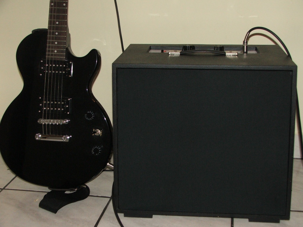

(#) akos70 hozzászólása Nov 23, 2012 /
Sziasztok! Első erősítőm, egy Elprom rádió alkatrészeinek felhasználásával:

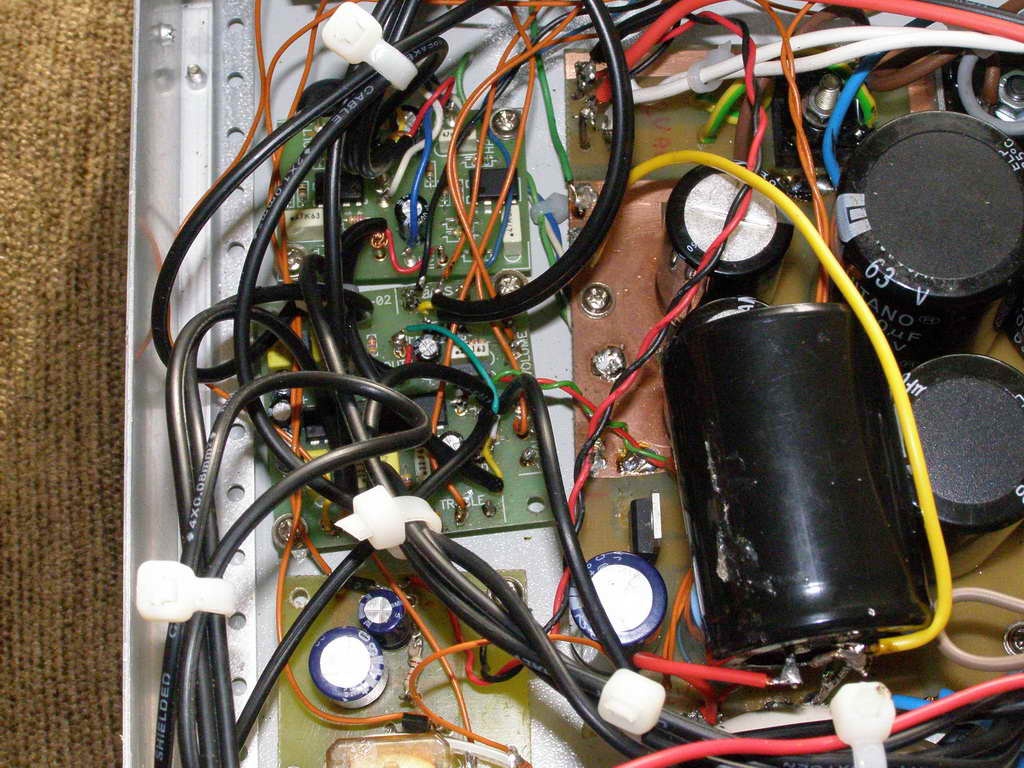

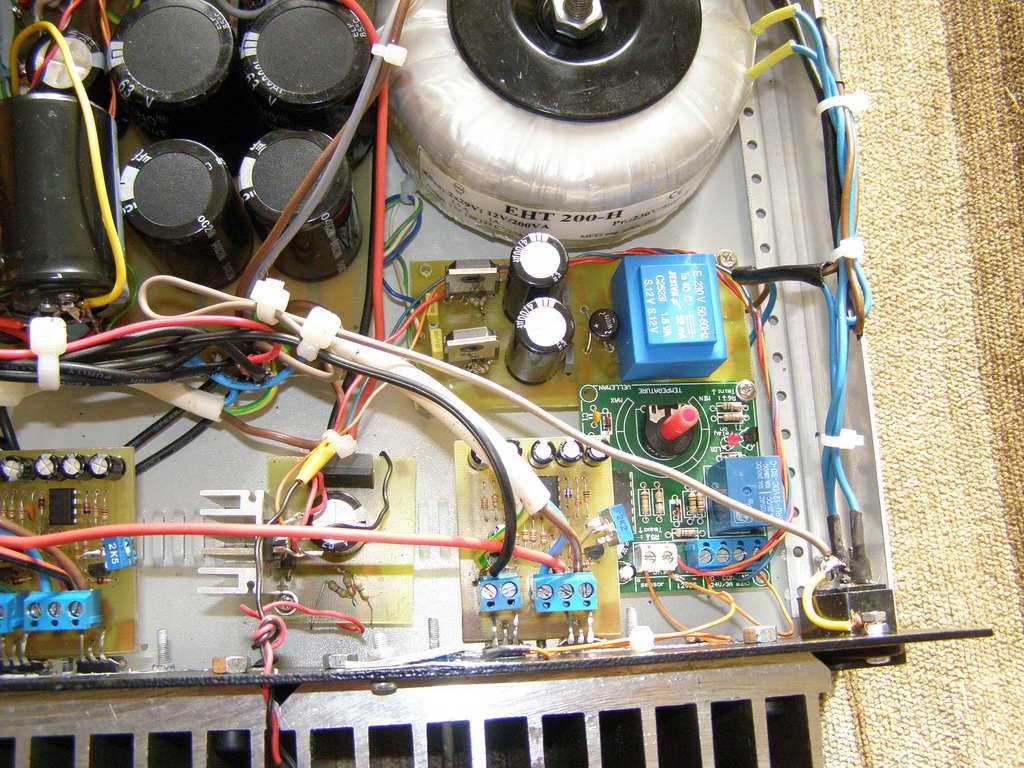

(#) farkasgabor7403 hozzászólása Nov 24, 2012 /
Megepitetem a sajat VF2 erositomet amiben van kopanas gatlo fejhalgato csati ha a fules be van dugva a hangfal elnemul ugy csinaltam meg.Van hangszin loudnessel ventilatoros hutes amit ugy csinaltam meg hogy kb 45fokon kapcsoljon be es 36fokon meg le van meg benne kijelzo is.Rakok fel par kepet kivancsi vagyok a velemenyekre a sok vezetetek azert van mert csillagpontosan testeltem igy sok lett a test vezetek viszont semmi zaj nincs.A Fulesnel is van kopanas gatlo hogy az is kuka legyen ki es be kapcsolaskor.

(#) CHZ válasza farkasgabor7403 hozzászólására (») Nov 24, 2012 /
Ebben minden benne van..
(#) enree válasza farkasgabor7403 hozzászólására (») Nov 24, 2012 /
Most picit elveszem Zoli_bácsi kenyerét; jó, hogy gondoltál mindenre (bár, a loudness szerintem csak ront a dolgon) és sok mindent tud, de akkor is valami rendet vághattál volna benne. Nagyapám mindig azt mondta, nem elég, hogy működik, legyen szép is! Felirat lesz rajta?

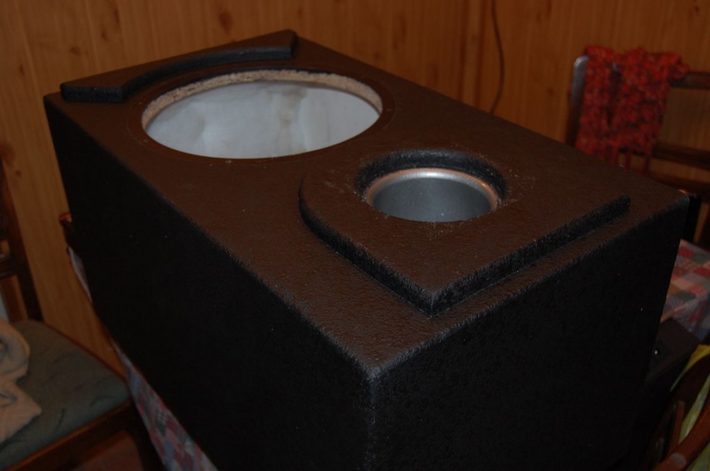

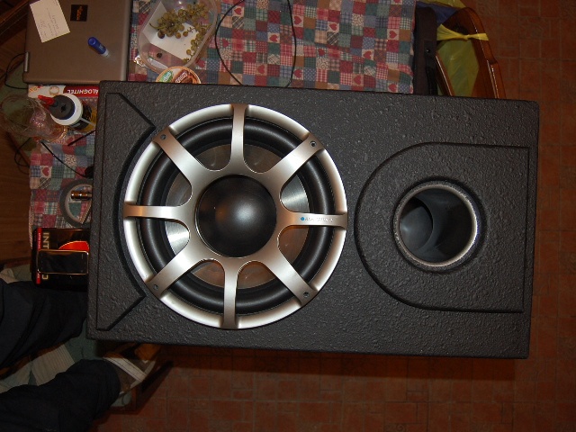

(#) djloui hozzászólása Nov 25, 2012 /
Sziasztok megosztom veletek új mély ládámat amit kocsiba építettem. Nem a legjobb de ezt lehet összehozni egy kiszuperált konyhaszekrényből és egy használt lefolyó csőből, pár csavar ragasztó meg egy doboz rücsi festékből. 55liter Elég jól szól 220/900W blaupunkt mély egy magnat phantom monoblockal hajtva.

(#) djloui válasza yagi hozzászólására (») Nov 26, 2012 /
BODY 950 a neve kapható aeroszol formában is de az nem lesz ilyen kráteres. Ez egy kaucsuk bázisú festék amit küszöbökhöz használnak mert végül is egy gumi réteg amit lehet fényezni utána és nem pattan le a festék mert alatta egy puha réteg található. Nekem is kell majd rá fedő festék mert önmagában nem igazán jó csak ki kellett próbálni ki vár addig.
Én literessel fújtam amit a szórópisztolyra lehet tekerni, kimondottan ehhez való.
