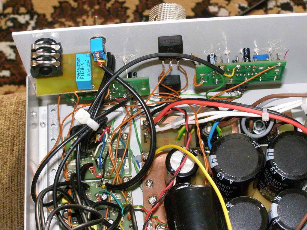

(#) farkasgabor7403 hozzászólása Nov 24, 2012 /
Megepitetem a sajat VF2 erositomet amiben van kopanas gatlo fejhalgato csati ha a fules be van dugva a hangfal elnemul ugy csinaltam meg.Van hangszin loudnessel ventilatoros hutes amit ugy csinaltam meg hogy kb 45fokon kapcsoljon be es 36fokon meg le van meg benne kijelzo is.Rakok fel par kepet kivancsi vagyok a velemenyekre a sok vezetetek azert van mert csillagpontosan testeltem igy sok lett a test vezetek viszont semmi zaj nincs.A Fulesnel is van kopanas gatlo hogy az is kuka legyen ki es be kapcsolaskor.

(#) CHZ válasza farkasgabor7403 hozzászólására (») Nov 24, 2012 /
Ebben minden benne van..
(#) enree válasza farkasgabor7403 hozzászólására (») Nov 24, 2012 /
Most picit elveszem Zoli_bácsi kenyerét; jó, hogy gondoltál mindenre (bár, a loudness szerintem csak ront a dolgon) és sok mindent tud, de akkor is valami rendet vághattál volna benne. Nagyapám mindig azt mondta, nem elég, hogy működik, legyen szép is! Felirat lesz rajta?
