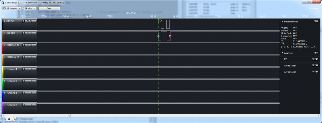

Egy számomra érthetetlen problémába ütköztem, és nem találom rá a megoldást. A kazánvezérlő programom tesztelése során, észrevettem egy hibát, melyet az eeprom (24lc512) írásánál csinál a program, és nem tudok rájönni, hogy miért nem csinálja az amit mondok neki. Röviden a lényeg: Az eepromban tárolok két hőértéket (k_fok, v_fok), 2x2 bájtban, melyek ~12 percenkét kerülnek mentésre. Az eeprom minden második oldalának első bájtjaiba az idő/dátum kerül beírásra (prg. részlet). A gondom a második változó (v_fok) beírásánál van, ugyanis azt valamiért nem akarja végrehajtani a program, és nem tudok rájönni, hogy miért. Azért nem értem a dolgot, mert a "v_fok" változón kívül minden adatot szépen elment az eepromba, időt, dátumot, k_fok-ot. Bár a program részletből szerintem nem derül ki semmi, de azért berakom:
És két analizátor kép:
Kíváncsiságból felcserélném a 16. és 19. sort. Vajon akkor a k_fok nem kerül kiírásra?!
Ezt még nem próbáltam. Azért furcsa a jelenség, mert mindkét sor, változó, egyforma. A k_fok és a v_fok is int típusú. Elsőnek azt hittem, hogy az eepromba nem tudok egymás után ennyi adatot bevinni, de erre nincs utalás az adatlapban, és ha csak a két hőértéket írom/nám be, tehát az idő/dátum kimarad, akkor se írja be a másodikat, csak elkezd valamit csinálni az i2c vonalon (v_fok kép).
És ha a 19. sor után is berakod a 20ms delayt? (bár lehet hülyeség, mert nem tudom mi történik a 20. sortól.)

A k_fok kép = 16. sor, a v_fok kép = 19. sor. Közte látszik a 20ms késleltetés, (a kép jobb oldalán, [T1-T2] = 20.26....ms). Tehát, kiküldi az eepromnak a k_fok adatot, vár 20ms-ot, és elkezdi kiküldeni a v_fok adatot, csak azt nem fejezi be, (hozzáteszem, hogy a program nem áll le, ugyan úgy fut tovább, és ha eltelt a 12 perc, ismét beírja a k_fokot, és a v_fokot nem.). Ez látható a két analizátor képen, csak ha egy képen lenne, akkor nem lehetne értelmezni, ezért van kettőn. Ebből adódik, hogy a 19. sor után már értelmetlen a késleltetés, mivel a 19. sorral van baj. Egyébként, a 19. sor után visszatér a program, a főciklusba, ahol engedélyezi az előzőleg letiltott port2 megszakítást, töröl egy-két változót, stb...
Az I2C buszon van olyan eszköz vagy kimenetnek konfigurált láb ami hardver ütközést okozhat? (Le- vagy felhúzás, amikor nem kellene?) Más okot nem tudok, ami miatt elakadna (v_fok esetében) az első bájt kiküldése.
Van más eszköz, de nem okoz ütközést. Legalábbis azt hiszem. Az SDA-n van egy LCD (SPI), és az i2c-n van még egy RTC. De ha az eeprom művelet megy természetesen minden tiltva van, máskülönben az első adatot sem írná ki az eepromba. Ezenkívül az eeprom törlésével, laponként, és az olvasásával sincs semmi baj. A törlést úgy csinálom, hogy laponként feltöltöm 0xff-el. Szó nélkül megcsinálja. (Már PicKit2 -vel is ellenőriztem, hátha az olvasás a rossz, de nem, minden második 2 bájt 0xff.)
