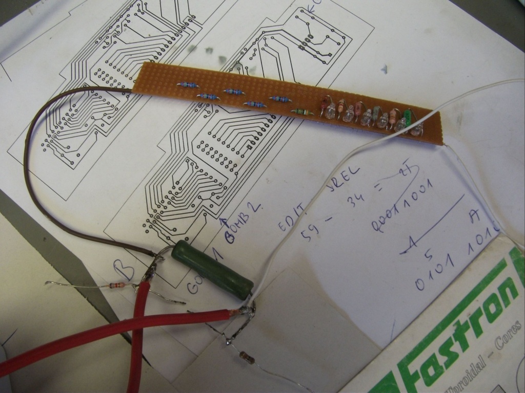

(#) frank tibor válasza k_h hozzászólására (») Nov 20, 2012 /
Biztosan 470ohm. Egy orosz indukciómentes rétegellenállás. A gyári pásztort 500ohmal mérik EMEI vizsgálaton. Itt a topikban meg van a leírás is. Innen vettem az ötletet a méréshez. Már megvettem az ellenállásokat az új műterheléshez.
10*47ohm 5W +33ohm 5W, max 20KV-ot bírnia kell az adatlapok szerint.
Ha az összes glimm villan, az ellenállással párhuzamos szikraközön kb, max 5mm szikrát tud átütni.

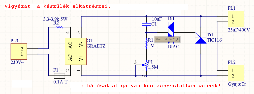

(#) spirik válasza frob hozzászólására (») Dec 10, 2012 /
Szia.
Egy kérésem lenne? szeretném a nyák rajzot és az alkatrész le irását ha lehetséges ,szeretném meg csinálni,és milyen állatokra lesz jó.
Köszönöm a segítséget.
(#) frob válasza spirik hozzászólására (») Dec 10, 2012 /
Ez a változatot csak abban az esetben építsd meg, ha a transzformátor amit használsz garantáltan kettős szigetelésű, vagy leválasztott transzformátorról megy.
Ellenkező esetben ÉLETVESZÉLYES készüléket építesz.
Autó gyújtó trafóval is működik, DE CSAK ÉS KIZÁRÓLAG LEVÁLASZTÓ TRANSZFORMÁTORRÓL!!
NE ÉPÍTSD MEG HA A TRANSZFORMÁTORRÓL NINCS ILYEN JELLEGŰ INFORMÁCIÓD!!
* 54 db felkiáltójelet kivettem, a kiabálás is sok, hogy megértse.
A hozzászólás módosítva: Dec 11, 2012
12V ról az a kapcsolás nem fog működni amit kértél, csak minimum 100V tól de kifejezetten 230V os hálózathoz készítettem.
A kedves moderátornak meg csak annyit, hogy mivel igen életveszélyes is lehet a kapcsolás ha hozzá nem értő buherálja és nem használja hozzá az általam ajánlott dolgokat, és bele is dögölhet, ezért bátorkodtam nagybetűkkel és felkiáltójelek tömkelegével figyelmeztetni , de bocsmá legközelebb nem teszem.
(#) dbase válasza frob hozzászólására (») Dec 11, 2012 /
Érdemes lett volna a képre ráírni, mert ha valaki lementi, egy idő után nem fog ráemlékezni hogy hogy is van a technologia.

(#) frob hozzászólása Dec 11, 2012 /
Modinak köszi, hogy a képre is ráírtad.
