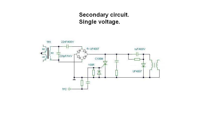

Igaz csak feluletesen neztem meg a feltett kapcsolasokat/hozzaszolasokat, de ajanlom figyelmetekbe az altalam tervezett/kivitelezett villanypasztor legegyszerubb valtozatat. Sok elonye mellett harmat emlitenek:
1. 8-15V-ig hasznalhato
2. maximalis aramfelvetele 180mA (kondi allapotatol fuggetlenul)
3. sok alkatreszet bontott ATX tapbol be lehet szerezni
Jo munkat hozza!
Es elnezest, hogy nem ekezetes betuket hasznalok
Ha van kerdes, tedd fel nyugodtan.

(#) Antennaman válasza spectraman hozzászólására (») Jún 6, 2013 /
Helló Győző!
Ez igen!! Nagyon akkurátus a dokumentum és a kapcsolás is.
Olyan szépen elkészítetted mint egy diploma munkát.
A közelmúltban nekem is a PC tápegység kis inverter trafója ugrott be, hogy ide pont jó lenne. Próba képen építettem is vele egy hasonló blocking oszcillátort és szépen cirippelt.
Üdv. Gábor
