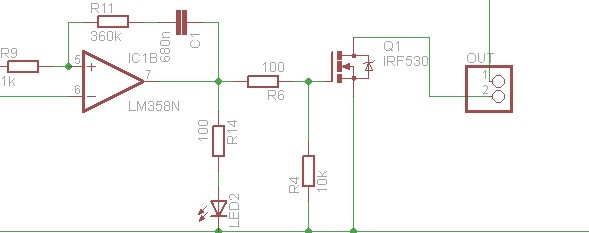

Erről pont a lényeg maradt le. Miféle "negatívot" kapcsol, mikor a "TRAF" a betáp?
(#) tom75 válasza reloop hozzászólására (») Nov 26, 2012 /
váltót kap, akkor egyen árammal fűtsön a páka?
(#) reloop válasza tom75 hozzászólására (») Nov 26, 2012 /
Az egyenáram épp úgy felmelegíti. A páka-trafóra köss egy Graetz-hidat, annak pozitív és negatív kivezetéseire az áramkörödet. D1 feleslegessé válik.
(#) proli007 válasza reloop hozzászólására (») Nov 26, 2012 /
Nem válik feleslegessé, sőt. A pákát nem kell szűrni, csak a tápot. A D2, na az viszont felesleges. De egy triac-ot is be lehet rakni a Fet helyére, és maradhat a váltó..

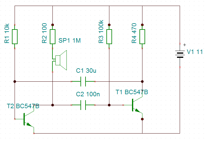

Megépítettem a gépfegyveres hangú okosságot, de nem éri el a kívánt hanghatást.
Szeretnék komolyabb hangerőt elérni.
Jelenleg piezós hangszóró van betéve.
Ez a rendszer maximum mekkora teljesítményű hangszórót lenne képes meghajtani?
Hogyan növelhetném a rendszer teherbírását?

A kapcsolás kb. 500mW-ig képes lehet hangszórót hajtani, ezt a benne található tranzisztorok korlátozzák. A piezo nagyon max. esetben kb. 80-100mW-ot ehet. Ha nagyobb hangerő kell, akkor piezo kidob, kishangszóró betesz (8 Ohm. 0,4W). Ha az is kevés akkor tranyó csere nagyobbra (pl. BC337 viszont ehhez újra kell számolni az ellenállások értékeit), hangszóró is nagyobbra.

Értem, köszönöm Keresek elsősorban egy ilyen hangszórót és meghallgatom, h mit produkál.

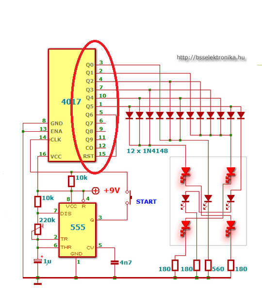

Ezt itt hogy kell értelmezni? Melyik lábat hova???
(#) PER válasza Tranzisztor mester hozzászólására (») Nov 27, 2012 /
Mi a kérdés? A rajz alapján
(#) pjg válasza Tranzisztor mester hozzászólására (») Nov 27, 2012 /
Oda van rajzolva. Amelyik nincs bekötve azt sehova.
(#) exorcist válasza Tranzisztor mester hozzászólására (») Nov 27, 2012 /
Szerintem csináld így: kikeresed a CD4017 adatlapjából a lábkiosztást (1.oldal, alul, jobb szélén), a lábak számai megegyeznek a kapcsolási rajzban a piros vonalakon csücsülő zöld számokkal (1-16). Az IC-n jelölve van az 1-es láb egy kis kör alakú mélyedéssel, (vagy az IC bal oldala egy félkör alakú bevágással, akkor az alsó láb az 1-es). Sikerült?

Hello! Kérdésem az lenne,hogy egy FET adatlapján azt irja,hogy pl.Id=20 amper.Ezek szerint 20 ampert át kellene hogy vezessen a DRAIN.Akkor miért van az ,hogy pár száz miliampernál már melegszik?

Az a kapcsolástól is függ, hogy mennyi hőt disszipál egy tranzisztor. A vezérlőfeszültségtől, a D-S feszültségtől is függ a melegedés. Milyen kapcsolásod van?

Köszi a választ! Most a kapcsolást le kellene rajzolni.Majd lerajzolom,de addig leírom,hogy csak egyszerű kapcsolás.12 voltról kapcsol be a fet IRF 530 egy 36 voltos 5 wattos izzót,ami 0.2 ampert húz (mértem).Pótméterrel növelem a G feszt,és figyeltem,hogy mikor kezd vezetni a fet.Próbálom megismerni,és áramkört építeni,persze egyszerűt.0.2 amper egyenáramnál langyos volt a fet,de működött.A szimulátort nem nyissa meg.Lehet hogy mert nincs JAVA programom?Azt hol tudom leszedni?

A FET-et nem érdemes potméterrel vezérelni, vagy ha mégis, akkor nem kell csodálkozni azon, hogy melegszik, mert ekkor még viszonylag nagy lesz a D-S ellenállása, ami bizony fűtőtestként fog szerepelni. Ha teljesen ki van nyitva (min. 10V a G-S között, max.15V), akkor már nem kellene jelentősen melegednie.

Ha langyos a FET, attól még nem kell megijedni, ha forró akkor már kicsit lehet gondolkodni, hogy mi lehet az oka.
