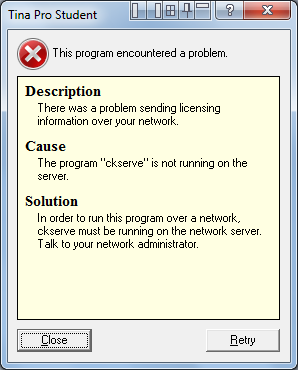

Meghalt a Tinám
Nem tudom miért.
A mellékelt hiba üzit kapom. Próbáltam újratelepíteni, meg minden, de nem hozott eredményt. mi lehet a nyűgje? Eddig nem volt gondja a licensszel.

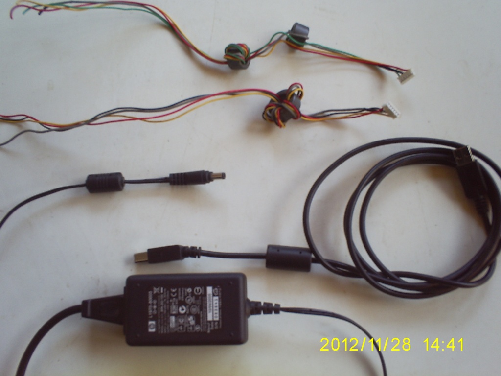

Kíváncsi természetű ember révén arra kérnék választ mi a szerepük az egyes vezetékeken lévő "kerek" micsodáknak?
"kíváncsi ember hamar megöregszik" mondhatnátok de nem vagyok már fiatal.
Van egy elképzelésem :zaj szűrés ?
Ahol a vezetékekre csak rá van csavarva azt miben tudnám hasznosítani alkalmazni?
Kérem világosítsatok fel.
A csatolt fotón látszik mikre is gondolok.
(#) exorcist válasza dravecz hozzászólására (») Nov 28, 2012 /
Ezeket elektromágneses zavarszűrésre használják. A vezetéken csüngő ferritgyűrűkből például tekerhetsz kisebb induktivitásokat vagy mini trafót.

Toroid is készíthető belőle ?
Ha egy kisfeszültségű egyen áramú vezetéket rátekerek változik a kimenő feszültség a kiindulásihoz képest?
Vagy mit érek el vele ha egy hangszóró vezetékére teszem?
Vagy mikrofon erősítőhöz menő vezetékére teszem nem lenne kisebb az alap zaj?

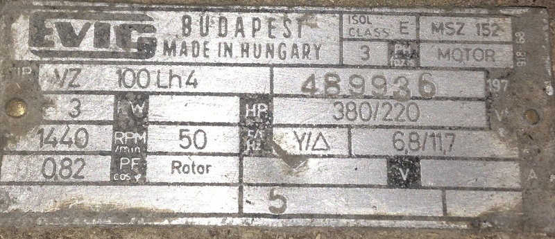

Megint elkél a segítség. Lenne egy motorom amit ki kellene próbálnom 1 fázisról, 3 fázison tökéletesen működik de ahova lesz telepítve ott csak 1 fázis van. A problémám az hogy nem tudom milyen méretű kondenzátorok kellenek hozzá, kell egy az indításhoz és kell egy a folyamatos üzemhez, de sajnos nem vagyok biztos a dolgomban.
Mellékelem a motor adattábláját.
(#) blackdog válasza kistrojak hozzászólására (») Nov 28, 2012 /
Hogy ott legyen ahol kell. Ugye nem akarod, hogy ne veszíts teljesítményt.
