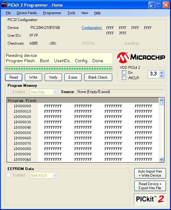

Nyomon vagyok... Azok a kicsi megjegyzések... A 32MX3xx .. 32MX7xx 128 szó blokkmérettel dolgozik, a 32MX1xx .. 32MX2xx pediig 32 -vel.
Némi kínlódás után... Íme a PICKit2 kiolvassa, programozza, törli, ellenőrzi a PIC32MX1__ és PIC32MX2__ család tagjait is. Ezenkívül néhány hibát ki is javítottam:
- UserId nem volt szerkeszthető az alkalmazással (egy elérhetettlen megjelenítő ablak volt a forrásban), - A PIC32MX család RevisionId -je a helyére került, - Ha törlünk egy levédett tartalmú kontrollert és kiolvassuk vagy egy nem védett tartalmat töltünk be, a kód vagy adatvédelem felirat eltűnik. - Konfigurációs regiszterek neveinek, címeinek kiíratása a típushoz igazodik. További tervek: A névfelismeréssel történő családazonosítás vegye figyelembe, ha a család egy csoport tagja (pl. Midrange / Standard).
