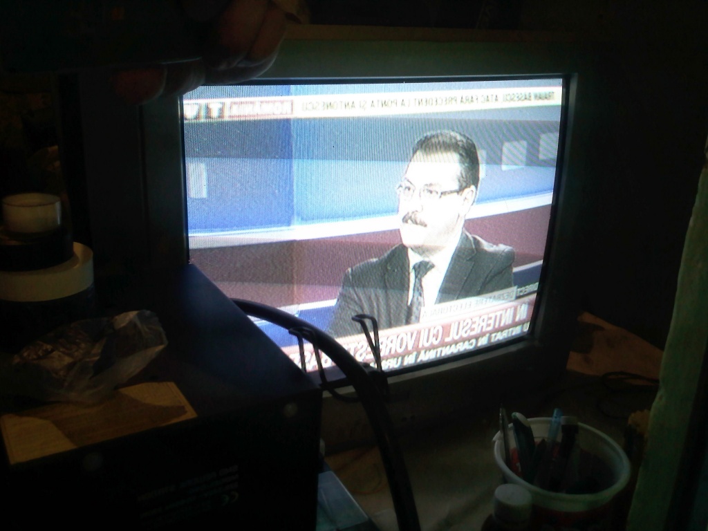

Sziasztok! Van egy Videoton TS2810 képcsöves TV-m, és olyan problémám van vele, hogy a kép elment függőleges irányba (fölfele). 2 év alatt kb. 15cm-t, é lassan kezd élvezhetetlen lenni.
Meg tudná valaki mondani hogy mi lehet a probléma, illetve a megoldás rá? Gondolom valami elhangolódott, de ha így van akkor mi?
Köszi előre a választ!
(#) Hodinka válasza mohapower hozzászólására (») Nov 28, 2012 /
Ha függőleges irányba mozdul el a kép,akkor függőleges eltérítés hiba.Elsősorban kiszáradt elkók okozhatnak ilyen problémát,de ez csak egy hibalehetőség.Esetleg fel tudnál ide tenni egy képet a hibajelenségről?

Csatoltam egy képet a jelenségről. A tv képe amúgy szép, csak olyan mint amit eltoltak fölfele

Addig semmiképp ne hangolgass a trimmerekkel,amíg meg nem győződtél az alapvető alkatrészek épségéről.Ha az elkók jók,nézd át a fólia kondikat is,egy megnyúlt ellenállás is könnyen okozhat ilyen időbeli elváltozást,továbbá a félvezetőket is át kell nézni.Ennek a hibának oka van,nem lehet csak pusztán a trimmerek tekergetésével helyreállítani.

Egyébként az általad felsorolt trimmereknek különben sincs közük a függ. eltérítéshez.Amúgy jól látni a képen,az OSD is el van csúszva?
(#) mohapower válasza Hodinka hozzászólására (») Nov 28, 2012 /
Köszi a válaszokat. Nem értek a TV-khez, ezért kérdezek. Igen az OSD is el van csúszva. Megnézem majd a kondikat, hátha találok valamit, meg cserélem amit tudok.

A képméret is gondolom kisebb lett. A tirisztor köre az kényes terület. Van egy kiemelkedő oszlop trafó. Azzal is lehet gond, de a tirisztor környéki kondik közül valamelyik is lehet problémás.

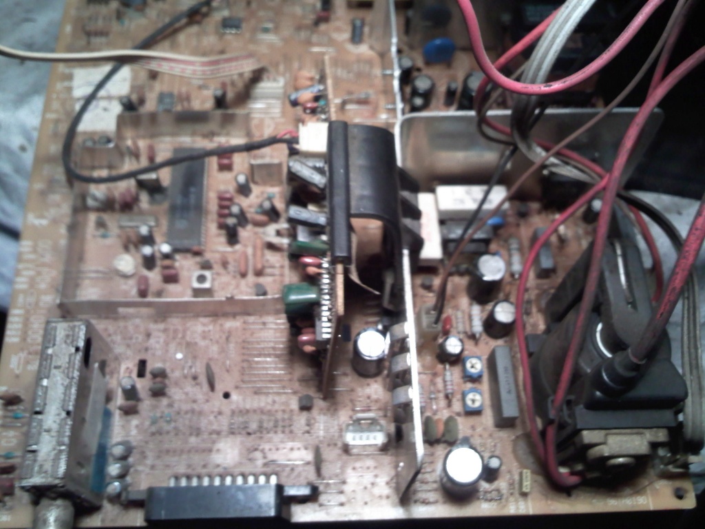

Sziasztok, van nálam egy TEVION TV5530VT-tipusu tévé, a tévének minden funkciója működik tökéletesen, csak az a baj hogy kép nincs!, csak akkor jelenik meg a kép, ha a magas feszültségű trafón a screen potit kezdem felfele tekerni, először be zöldül a kép, aztán ki világosodik, és be csikózik a kép (a háttérben pedig látszik halványan a műsor), mindezt akkor csinálja ha feljebb és feljebb tekerem a scree-nt. A videó finálhoz fel jön a magas feszültségű trafóból két drót az egyiken 488V-van a másikon pedig jóval nagyobb ott meg haladja az 1000V-tól nagyobb feszültséget (fokalizálás), tehát ott meg vannak elméletileg a feszültségek. A kérdésem az volna hogy nem lehet hogy a képernyő rossz?, érdemes e vele még foglalkozni?. Én már át néztem minden egyes alkatrészt a magasfeszültségű trafó kőrül, de minden jónak bizonyult, úgy szintén a videó finállban, ott is rendben van minden, akkor még a képcsövén lévő csatlakozót is szét szedtem, mert egyes tévéknél, a fokalizálás egy ellenálláson keresztül csatlakozik a képcsőhöz, és van hogy meg szakad, de itt ilyesmi nincs, hanem két kis lemezke van kb egy fél centire egymástól, gondolom ott át ível a magas feszültség. Várom az ötleteket. Köszönöm!.
