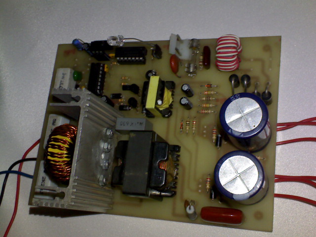

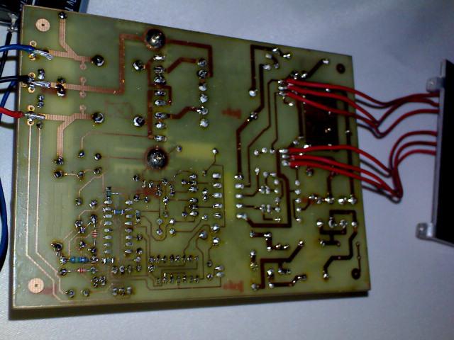

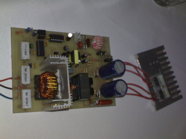

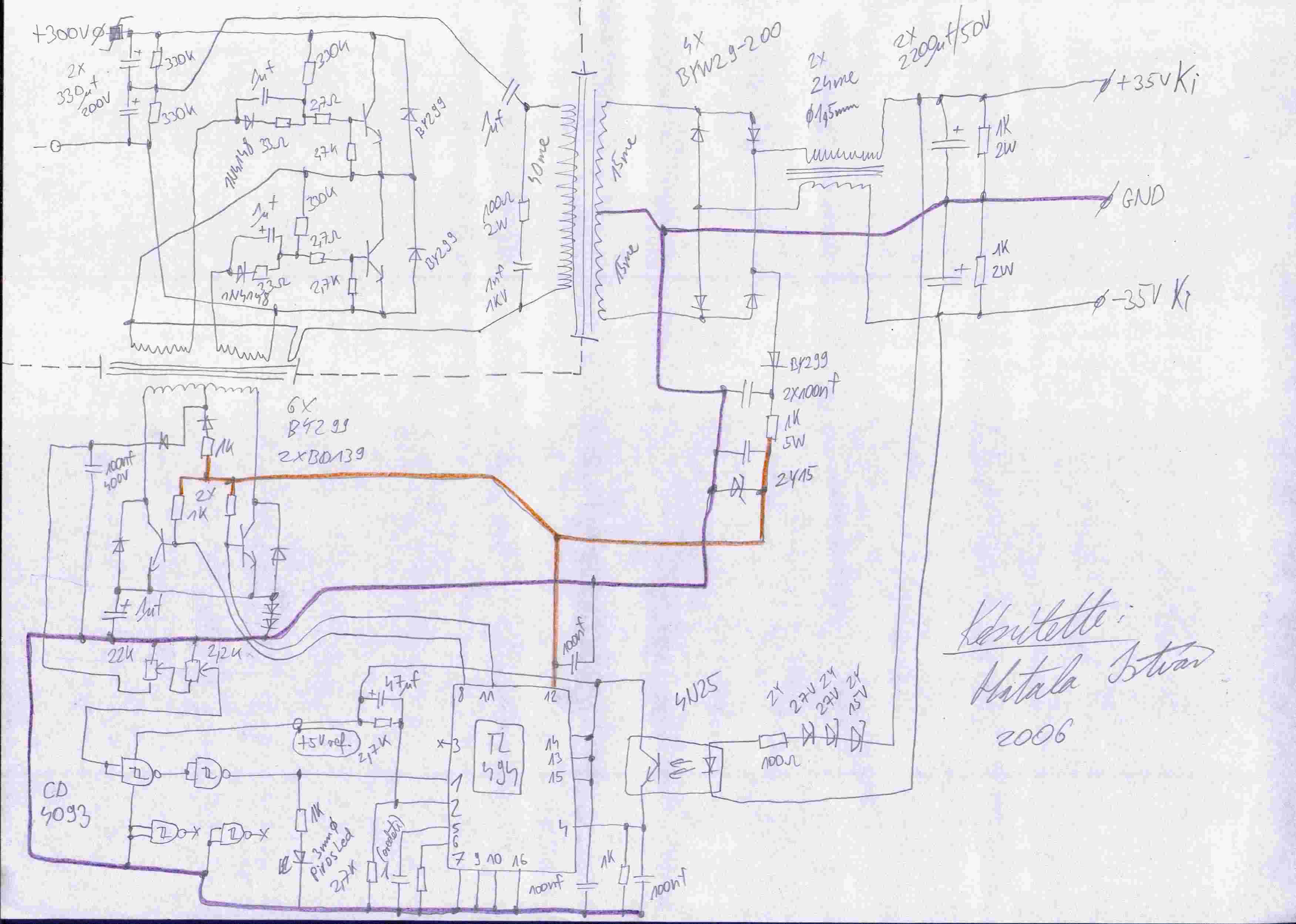

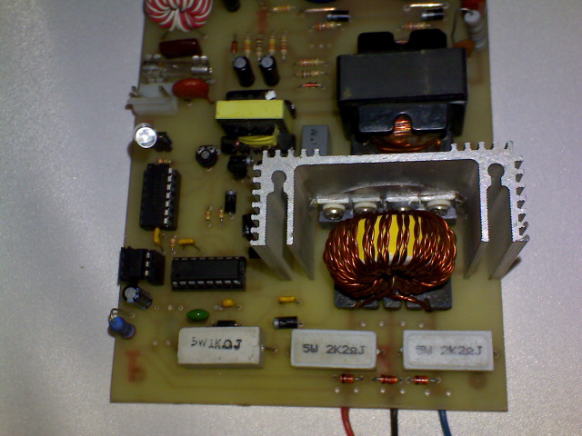

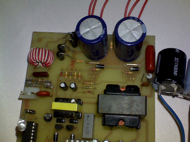

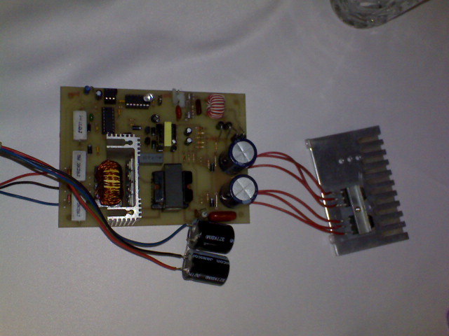

(#) Tomi20 hozzászólása Okt 24, 2007 / 1
Heló
Tegnap este elkészültem egy kapcsoló üzemű táppal. (rajz csatolva) a 230V-os bemenő feszt 2*40V-tá alakítja. A szimmentriája tökéletes, tized volt pontossággal, még 160W-tal terhelve is (stabilizált tápegység). Rövidzár védelem is teszi a dolgát. A kapcsoló tranyók azért vannak kivezetve, mert tegnap nem találtam TO220-as tokozású tranyókat, csak ezeket. Amin nagyon meglepődtem, hogy semmi hangja nincs még terhelve sem, csak akkor, ha asszimetrikusan terhelem, (egyik oldalt 80W-tal, a másikat semmivel) és akkor is csak 4V-ot csúszik a szimmetria. Az alkatrészek nagy része egy PC tápból van, csak a vezérlő áramkörhöz kellett megvennem az alkatrészeket. (max 2000Ft) A melegedése sem vészes(nem melegszik jobban egy PC tápnál), kb fél óra után 160W-tal terhelve a trafó kb 40fok, a kapcsoló tranyók 60, a graetz hűtő borda 50fok volt.
(#) Tomi20 válasza Tomi20 hozzászólására (») Okt 24, 2007 /
+ még pár kép
(#) gtk válasza Tomi20 hozzászólására (») Okt 24, 2007 /
Ez nagyon tetszik
Reszletekbe meno cikket dszivesen olvasnek egy ilyen taprol !
Udv.
(#) watt válasza Tomi20 hozzászólására (») Okt 24, 2007 /
Ez igen! Szép munka, és használható termék!
Igaz jó lenne ha 500W-ot is tudna, vagy többet, mert egy 160W-os trafó sem nagyobb ennél, de ez igazán nem von le az értékéből semmit!

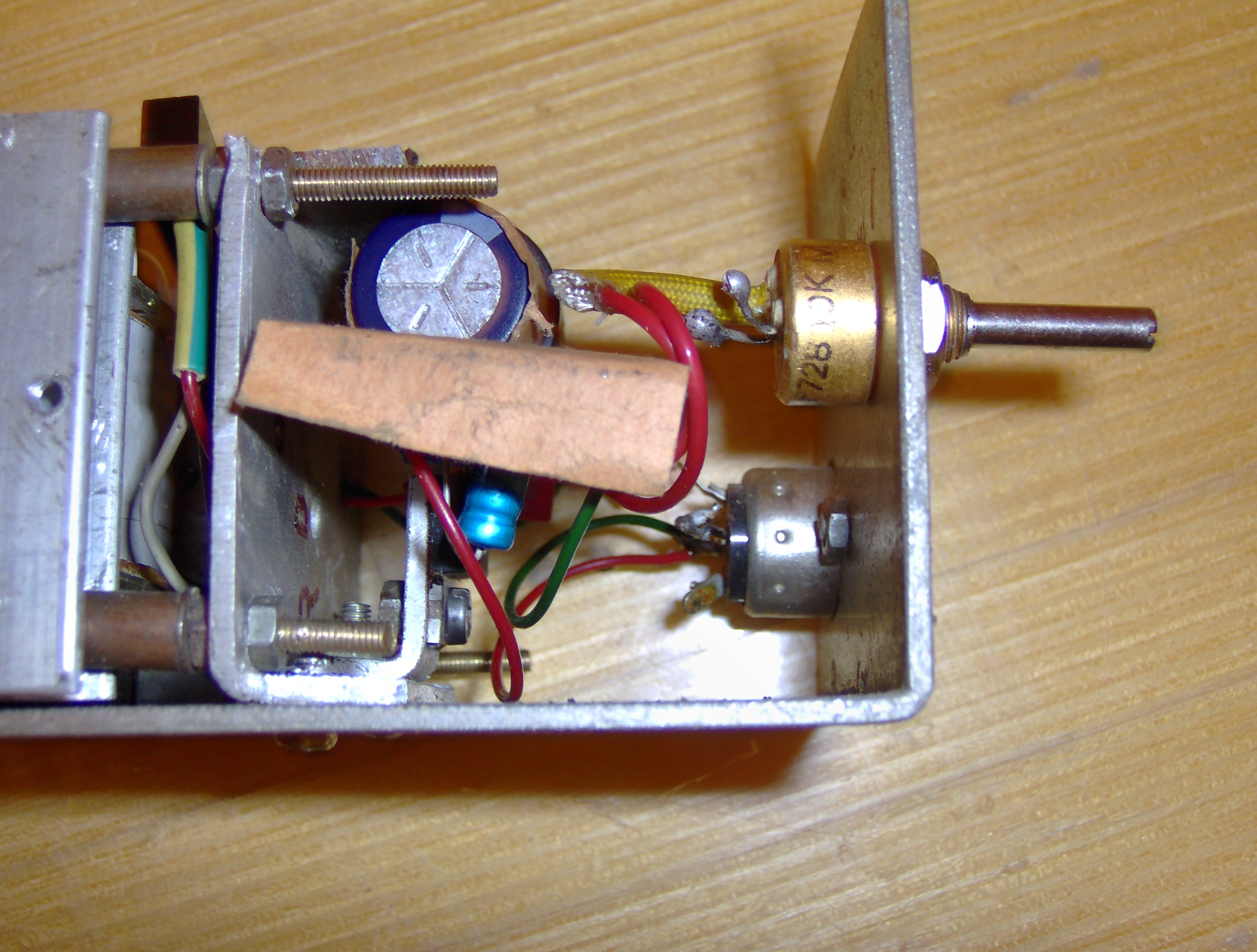

köszönöm mindenkinek
Ez a táp menni fog egy sima PC táp dobozba, ventivel, és ott szerintem a 300W-ot is tudni fogja. Nagyon részletes cikket nem tudok írni, mert a vezérlés bizonyos részei nekem sem tiszták. De egy építési leírást készíthetek, nyáktervvel, tanácsokkal, élesztéssel, stb...
Még ha csak 160W-tal lenne terhelhető, még akkor is jobb, mint egy sima trafó, mert nem 5kg, és rövidzár védett.

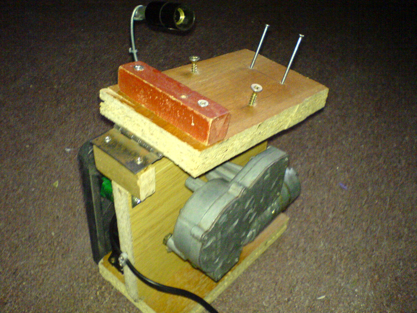

(#) Petroimro válasza Petroimro hozzászólására (») Okt 24, 2007 /
És eZ szerintetek micsoda??
Az izzó még hiányzik a foglaltból.
Nem szép az biztos, de teszi a dolgát.
(#) Tomi20 válasza Petroimro hozzászólására (») Okt 24, 2007 /
szerintem egy nyák marató. Billegteti a tálat, és az izzóval melegíti a maratót.
Akkor nekikezdek a cikknek.
