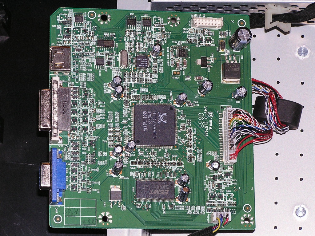

(#) erősáramú hozzászólása Nov 30, 2012 /
Egy 26"-os Fujitsu-Siemens monitorral (3,5 éves) van gondom. Amiket visszaolvastam, tipikus a hiba, bekapcsoláskor 2 másodpercig hibátlan kép, majd a háttérvilágítás megszűnik, a kép külső megvilágítással halványan látszik. Az elkók közül egy sem púpos, égésnyom nagyítóval sem látszik sehol. Az előző hsz-ekben olvastam, hogy az inverternek van egy "figyelő" és egy "engedélyező" áramköre. Becslésem szerint valahol ott lehet a hiba (a tévedés jogát fenntartom). A nagy gondom az, hogy előképzettség hiányában nem tudom beazonosítani a megfelelő áramköröket, vagy alkatrészeket. Jó lenne ha valaki a képek alpján tudna segíteni, hogy hol mit kell mérni, vagy melyik alkatrészt kell cserélni. Tudom, hogy egy szervíz egyszerűbb lenne, de a pénztárcám élénken tiltakozik... Remélem a fénycsövek jók, még bőven lehetett fényerőt emelni, eddig kb 60%-on ment. Elnézést, ha hosszú voltam!

(#) bbalazs_ válasza erősáramú hozzászólására (») Nov 30, 2012 /
Ha a fenycsoveket ki tudod huzni (ha fem csuszkaban vannak), akkor latszani fog, hogy az egyik nem gyujt be a negybol. (2-2 van alul-felul). Sajnos csak ugy ranezesre hatulrol nem lehet megallapitani, mert a maradek egy is elegge erosen vilagit. Esetleg sotetben, feher papir alatt latszik a kulonbseg.

(#) erősáramú válasza bbalazs_ hozzászólására (») Dec 1, 2012 /
Uraim, a fujitsu monitoromnál egyszerűsödött a kép!
Sikerült szétbarkácsolnom az LCD panelt, megtaláltam a fénycsöveket. Az általam kevésnek tartott 15 mm-ben 2 fénycső is elfért, mert nem háttérvilágítás van, ahogyan én képzeltem (kis naív), hanem élvilágítás. 2-2 cső egybeépítve, de a lényeg, hogy mind jó!
Szétbontott állapotban bekapcsoltam (nem volt egyszerű) és csak a felső kettő világított. Megfordítottam a bekötést, akkor az alsó kettő világított.
Alaposabban megnéztem a tápegység panelt és úgy tűnik, hogy a hibás oldalon a trafó és a két fénycsőcsatlakozó között lévő kék (tantál?) kondi kissé el van színeződve.
Kérdésem: elképzelhető, hogy csak ez kis kondi ment tönkre, vagy forrasszam ki a két trafót is és kezdjek el összehasonlító méréseket végezni?
(#) kadarist válasza erősáramú hozzászólására (») Dec 1, 2012 /
Azok a kékek kerámiakondik és az elszíneződés nem normális jelenség. Cseréld ki!
