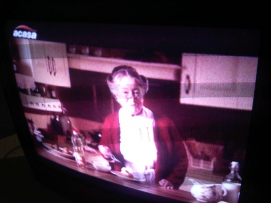

A 200V felmegy a képcsőpanelre?
(#) soos csaba válasza kadarist hozzászólására (») Dec 1, 2012 /
Szevasz, hol is kell mérjem azt a 200V-ot?, milyen részhez kellene az fel menjen?.
Nagyobb feszültségek a képcső panelen- G1-0,4V?, G2-460V (mikor sötét a kép, 500V-nál ki zöldül), és még van az R, G, B-ott mindenhol 160V-van, kisebb eltérésekkel, de az ott szerintem rendben. Még G1-re gyanakszok, oda jönne fel a 200V?.
(#) kadarist válasza soos csaba hozzászólására (») Dec 1, 2012 /
A képcsőpanelen van egy TDA6103 típusú IC?
Igen van, TDA 6103Q.
Gondolom a 6-os lábán van feszültség, mert ha a katódokon ott van a 160V, akkor felmegy a 200V-os katódtápfeszültség is. Ha a képcsőpanelen az összes egyéb alkatrész jó, akkor javaslom a TDA cseréjét.
A 6-os lábon van 170V jelenleg. De viszont nem értem hogy miért kel az IC-t le cserélnem ha a az R, G, B-n meg vannak a feszültségek, én úgy tudom hogy csak egy erősítő volna ez az IC-é a három szín bekeveréséhez. Nem magyaráznád el nekem hogy mi köze volna a képhez is?. Ha lenne ilyen problémám még egyszer legalább tudjam mit miért cserélek le. Nagyon szépen köszönöm a segítséget, meg próbálom az IC-t le cserélni!.
Én meg azt nem értem, hogy miért jó az, hogy 160V-ra ki vannak akadva a katódok. Ezen a feszültségen szinte teljesen le van zárva a képcső, csak a segédrács (G2) feszültség drasztikus emelésére jön meg a katód (sugár) áram. Az S202-es csatlakozó RGB bemenetein mekkora feszültség van? Mert ha nincs vezérlés, akkor is lezár a képcső.
Az IC-cseréje meg történt, ugyan az a helyzet, megyek meg nézem az S202-es csatlakozót.
Ez az átlagfeszültség függ a képtartalomtól (sötét-világos képrészletek). A trimmerpotik tekergetésére változik a kép színezése ha derengő fényt állítasz be a G2-vel? Van azon a képcsőpanelen Zener-dióda meg csomó ellenállás is. Át kellene mérni őket.

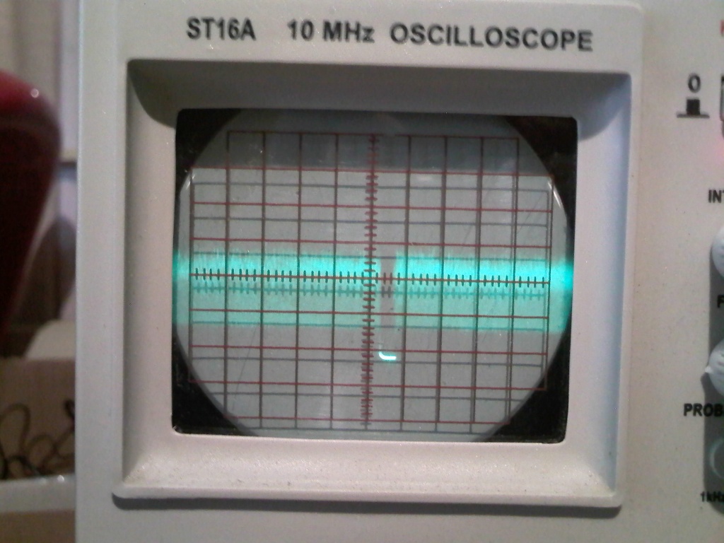

Meg mértem oszcilloszkóppal, a bemenetet RGB, tetem fel egy képet. Mind a hárman ez a jel jön be.
Gondolom antennajel nélkül nézted, ezért ez a zajháború, de középen valami kiolójelszerűséget lehet látni. Milyen szkópbeállításokat használtál és milyen mérőfejjel? Rajzok oszcillogrammokkal. Olyan 4V csúcstól csúcsig a vezérlőfeszültség (101 pin 20).
Bocs az off-ért de ellenállást kerestem. Igen antenna jel nélkül néztem meg a jelet azért a zaj háború (mellesleg nem tudom hogy jellel vagy a nélkül mérendő?). A szkóp beállítások lentebb a képen. KÖZBEN!, rá jöttem a hibára, csak ki maradt egy pár ellenállás, mert nem mértem le mindet, arra gondolván hogy az IC-re kapcsolódnak, és az RGB-n egyforma a feszültség akkor azok jók, de tévedtem, mert volt benne három darab ellenállás 82Kiloohmos-ak (R208, R209, R210) és mind a három szakadva volt!, na erre varjál gombot, ilyen esettel még soha az életbe nem találkoztam, hogy három egyforma ellenállás el szált volna!. Engem nagyon érdekel a TV-szerelés és szeretem csinálni!, nem tudsz véletlen egy olyan könyvet vagy linket amiből meg lehetne tanulni a TV-k pontos működését, és esetleges hibáknál hova kell nyúlni?, egy ilyen könyvet vagy linket szívesen fogadnék. Úgy vetem észre hogy ezen a fórumon te válaszolsz a legtöbbet a többieknek, és nagyon okos ötleteket adsz!. Ha meg kérlek nem tudsz nekem segíteni?. Nagyon szépen köszönöm a segítséget, most már tokéletesen működik a TV!
