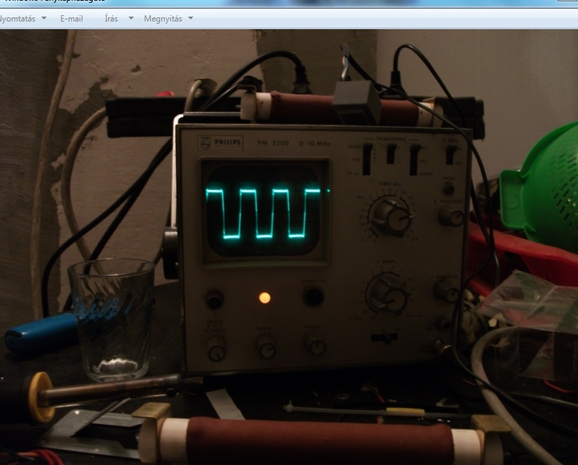

Őő nem, működik mármint a teszt alapján átnéztem most mindent és rájöttem hogy ha megszámoznánk a FET-eket akkor a 2-es 3-as fel volt cserélve hiába ellenkező ütemet kaptak egyszerűen átraktam az ellenállásokat keresztbe, és most már működik szerintem megfelelően. Vagyis csak remélem mivel a teszt alapján olyan éles négyszög jel jelent meg a fő trafó primerjén (ha ráadom a ~16V-ot) és kb ugyan olyan de kissebb amplitudóval a szekunder oldalon. 1-2-es valamint a 3-4-es FET Gate-jei között 2x-es nagyságú trapéz jel látható 2-3-as 1-4 es semmi, de ha ráadom a fő körre a ~16V-ot akkor sima négyszöget látok, de csak itt a 2-3 és 1-4 kötött. Az 1-2/3-4 között marad a trapéz. Így kell működnie? Amúgy primer kondik ezen feszültség alapján feltöltődnek 22V-ra és a kimeneten megjelenik 2x9Vdc. Egyenlőre ennyi. Tényleg nagyobb égővel kéne próbálkozzak?

Nos eljutottam odáig, hogy bekapcsoltam a fő kört is 230V-tal és a kimeneten megjelent 2x64Vdc, ez ugyan nem sok, de már nagyon jó úton járok! De mégjobban örültem volna, ha 90-110V körül felkószál a feszültség. Ez mitől van?
Mivel nem az eredetileg leírt trafót használod ezért a menetszámokat újra kell számolni. Megszámolod most mennyi menet van elosztod a kimeneti feszt a menetszámmal 64/8=8 tehát 1 menet 8 volt. innen már ki tudod számolni hogy neked mennyi kellhet. (13 menet elvileg 104V)

Na, az a helyzet, hogy kiszedtem a sorkötésből a kis 25W-os égőt és így most már megfelelő 2x105Vdc van a kimeneten, primer kondik 320V-ra pufferelnek. Szép jelek mindenhol, nincs túllövés stb, ferde hajlam vagy ilyesmi.
És végre elkészült! Hálás vagyok mindenkinek aki segített! Külön köszönet Ge Lee-nek a kapcsolás közzététele miatt is! Életem első áramköre életre kelt. Boldog vagyok! A hozzászólás módosítva: Dec 2, 2012

Sőt ha még bemártod étolajba, akkor többszörösére nő a terhelhetősége. Gratulálok, hogy végre összejött. Látod, ha szép nyugodtan lépésenként mész, méricskélsz szkóppal (és persze időnként kérdezgetsz), akkor összejön nagy durranások nélkül.
Ezek a jelalakok már szépek, ilyennek kell lennie. A szekunder feszültséget a menetszámok áttétele határozza meg. A primeren kb. 306-308V van, tehát ha mondjuk a primered 27menet, akkor mondjuk 2x9 menet szekunderrel 2x102V-od lesz. A primer és a szekunder közti szigetelésre nagyon figyelj, mert az életed múlhat rajta. Ha nincs normális szigetelőanyagod csak mondjuk szigszalagod, az nem jó mert nem bírja a hőt. Ekkor csináld azt hogy szerezz be festőszalagot, azt a fajtát ami 80 fokig hőálló (ez van ráírva, de 150 fokot is kibír (400Ft körül van egy tekercs)), vagy zsírpapírt, vagy szilikonos sütőpapírt, és ezeket tekerd közvetlenül a huzalra, közéjük meg mehet a szigszalag.
