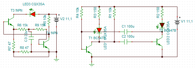

Üdv, újabb problémám merült fel.
Akármit csinálok, képtelen vagyok egy strobis led-et összehozni..
Próbáltam számos megoldást, de egyik sem hozott eredményt. Most kettőt megosztanék veletek, hátha látjátok mi a hiba:S
A képen éppen futás közben látjátok, ami fesz alatt mindig ezt mutatja. A két ledesből is csak a bal világít folyamatosan.
Ezeket másoltam más oldalakról, gondolván, hogy majd átalakítom őket igény szerint, de már az eredeti kapcsolás sem hajlandó megfelelően működni.
Kérlek, a kábelezést ne nézzétek, csak gyorsba összedobtam.
A hozzászólás módosítva: Dec 3, 2012
(#) exorcist válasza PER hozzászólására (») Dec 3, 2012 /
Egy ilyen rajzot szerinted kinek van kedve végigbogarászni?
Esetleg ennek a cikknek az elolvasása és megértése segíthet neked.
Egy 555-ös nem lenne jó a "strobis LED"-hez?

(#) kadarist válasza PER hozzászólására (») Dec 3, 2012 /
A szimulátor pontosan azonos alkatrészekkel számol a két tranzisztor körül, amely feltétel a valóságban soha nem teljesülhet. Ezért egy szimmetrikus astabil multivibrátor szimulálásánál valamelyik tranzisztor valamelyik ellenállását meg kell változtatnod, hogy elinduljon az áramkör. Az astabil multivibrátor működésének alapfeltétele a két oldal közti kis különbség.
Valószínűleg rossz értékekkel próbálkoztál. Itt az oldalon az astabil számoló, már az alap példa is 15Hz, aza 1/15mp a periódusidő, viszont a kitöltés 50% körüli, ami nem éppen felvillanás jellegű. Ha stroboszkóp szerű hatást akarsz, akkor kis kitöltési tényezővel, azaz keskeny impulzusokkal kell a LEDet hajtani. Az alap 555ös astabil kapcsolás 50-100% kitöltést tud. Az 50% alatti tartomány eléréséhez kell egy kis trükk, a dióda. Vagy a kimenetre kell inverzben használni, például: R1=100kΩ, R2=10kΩ, C=1µF --> 12Hz, 92%, viszont a LED katódja megy a kimenetre és az anód van mondjuk 470Ω-mal felhúzva tápra, akkor 8% amíg a LED világít, azaz kb 7ms és 76ms amíg nem világít. Ha egymástól függetlenül szeretnéd változtatni a frekvenciát és a kitöltést, akkor 2db 555-öst kell egymás után kötni, az elsőt astabil, a másodikat monostabil üzemben.
A jobb oldali tranzisztornak nincs bázisellenállása.
Nem a kondit kellett volna változtani, hanem az ellenállást. Vagy az egyik tranyó bétáját kicsit eltolni.
Tettél bázisellenállást az astabil multivibrátornál a jobb oldali tranzisztorhoz?
(#) PER válasza kadarist hozzászólására (») Dec 3, 2012 /
Én úgy látom, hogy ott van a LED előtt.
A bázisra nem csatlakozik ellenállás, csak az elkó. A bázisnak meg kell adni áramot, ez nem vitás.
