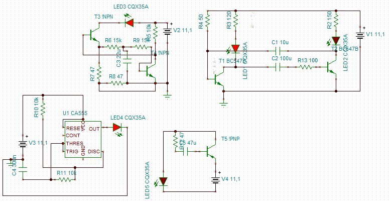

(#) kadarist válasza PER hozzászólására (») Dec 3, 2012 /
Használj eltérő bázisellenállásokat és a rossz helyre kötött bázisellenállást (R1) vedd ki.
(#) PER válasza kadarist hozzászólására (») Dec 3, 2012 /
Kivettem.
A jobboldalinak 100Ohm-ot tettem be, de akkor sincs változás a beteg állapotában.
A baloldalinak meg betettem egy 47-eset.
Ne a kollektorellenállást változtasd, hanem a bázisellenállást (10kohm). Ha ettől sem indul el, akkor ellenőrizd a kötéseket és a tranzisztorok típusát.
Most itt tartok (Közben még két másik kapcsolással is próbálkoztam)
A bázisellenállást így kösd: Bővebben: Link Tehát szimmetrikusan a két oldalon, a plusz tápágra kötve.
Megcsináltam, de most már csak a jobboldali világít
(#) proli007 válasza PER hozzászólására (») Dec 3, 2012 /
Nem baj, hogy a baloldalinál, a bázisellenállást összecserélted a kollektor ellenállással?.. Kicsit légy már figyelmesebb! Horror amit művelsz, mert csak kapkodsz..
üdv! proli007

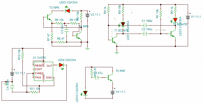

(#) PER válasza proli007 hozzászólására (») Dec 3, 2012 /
Lemásoltam az egészet.
Nem látok benne hibát. Most semelyik nem világít.
(#) erdgab válasza PER hozzászólására (») Dec 3, 2012 /
Nem csoda.A rajzod nem egyezik a fentebbivel! A fentiben a kollektoron vannak a ledek,most meg a báziskörben,ráadásul 15k előtét ellenállásuk van.A kondenzátorok + pólusa van a kolektoron.A ledeket kösd be az 1k ellenállás és a + táp közé.

(#) PER válasza erdgab hozzászólására (») Dec 3, 2012 /
A ledeket az 1k és a +5 közé tettem. Semmi nem világít.
Milyen 5V a táp,a rajzon 15V szerepel,5V táphoz az 1k ellenállásokat csökkenteni kell kb. 100-130 ohm értékre.A rajzon elektrolit kondenzátor szerepel,ami igenis érzékeny a polaritásra.

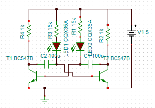

Az V1 5, azaz a V1 betáplálás 5V-os
100ohmra csökkentettem az 1K-t. most mindkettő világít. A 15K-t levettem 150-re, akkor is.
A programban be van állítva, h nem érzékeny a polaritásra a kondi. Arra van külön komponens.
A hozzászólás módosítva: Dec 3, 2012
(#) Kovabe válasza PER hozzászólására (») Dec 3, 2012 /
Tartsd az eredeti összetételt és rakj be ELCO kondit, csodákra képes.
Lehetetlen,ezt úgy kellene írni,hogy Ut.+5V .Ha 5V a táp akkor nagy a ledek előtétje,ettől még a multivibrátor mehet,de az 5V az 1k ellenálláson és a leden nem tud akkora áramot áthajtani,hogy világítson a led,ezért mondtam,hogy csökkenteni kell az ellenállást.
Mint mondtam, csökkentettem 100Ohm-ra és világít. De folyamatosan és mindkettő.
Hidd el, 5V a táp
Elhiszem,de akkor is igaz amit írtam.Most azért világít mindkét led,mert (azóta leesett a húszfilléres) Te valami kis értékű bipoláris (nem elkó) kondit tettél be és olyan gyorsan villog,hogy folyamatosnak látszik,növeld a kondit és tedd vissza a 15k ellenállásokat.
Vissza tettem a ledek előtt 100ohmok vannak, a másik kettőnél 15K. a kondik 10nF-osak.
Még mindig folyamatosan világít. 100nF-nál is folyamatosan.
Még mindig nagyon gyorsan villog,a kondit legalább 1-10µF értékre növeld.
10nanónál és 100 nanónál is folyamatosan világít. 1 és 5 és 10µF-nál dettó.
Akkor tegyél be 47-100µF kondit.
