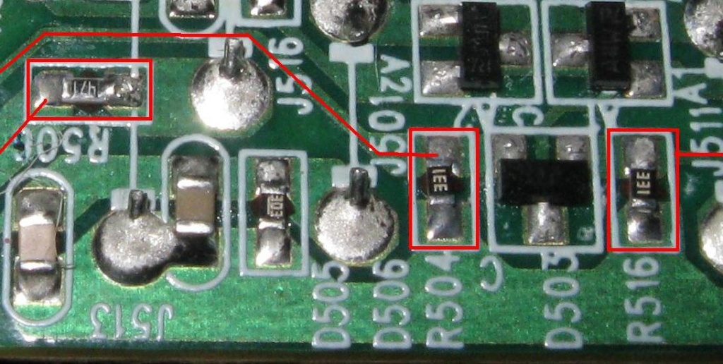

(#) tallerkrisztian válasza bbalazs_ hozzászólására (») Dec 1, 2012 /
Az a baj, hogy nem találok rá sehogy a neten a félvezetőre. Az alábbi írás van rajta:
IOHIOOC alatta P412 / Az I lehet, hogy 1 -es nem látszik egyértelműen

(#) bbalazs_ válasza tallerkrisztian hozzászólására (») Dec 1, 2012 /
Hat, igy nekem sem ugrik be.
De a lenyeg, hogy szerinem az egy nFET, 400V, 3-4A koruli ertekkel. Ketszaz Ft koruli az ara.
A ket vastagabb vezetes a power, a vekonyabb a gate, ami szerintem megy a kis vezerloic-hez.
Ez alapjan kell valasztani, bar a legtobbnek szabvanyos a kivezetese.

(#) tallerkrisztian válasza bbalazs_ hozzászólására (») Dec 3, 2012 /
Na az előzőleg megadott megnevezés nem a szóban forgóé volt, de miután kivettem a helyéről akkor már bebizonyosodott, hogy nFET neve: CEF04N6 600V 2,5A
Az alábbit találtam helyette. Remélem jó lesz bele.
(#) bbalazs_ válasza tallerkrisztian hozzászólására (») Dec 3, 2012 /
Jo lesz.
A regit kimerted, hogy rossz?
