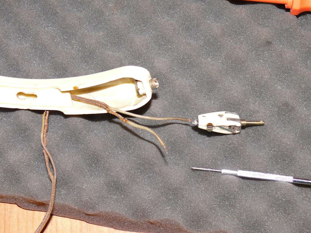

Elkezdtem rendbe tenni egy TERTA 529 MG tip. zeneszekrényt. Mivel a lemezjátszó könnyen kijött, azzal kezdtem. Van valakinek lemezjátszó tűje, feje ill. görgői a képek szerinti lemezjátszóhoz? A többi része már rendbe téve és jól működik.
Esetleg ötlet, hogy honnan tudok ilyeneket szerezni?

(#) hatvanasjocó válasza Lakatos Andras hozzászólására (») Márc 15, 2013 /
Akinek van az általában ugyanilyen. Vagy felkeményedik, vagy elfolyik a gumi. Csak az amatőr leleményesség segít. Mindenféle szétbontott modernebb kütyüből kitermelt görgők, gumirészek felhasználásával újra kell "alkotni" Egy ugyan ilyen sasszit már egyszer sikerült komplettíroznom.

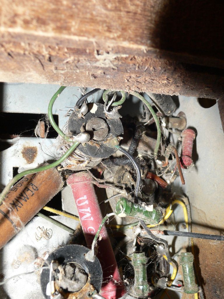

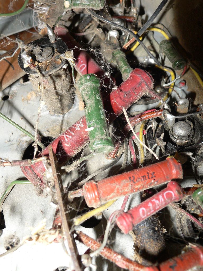

Sziasztok, meghoztam a múltkor mondott rádió belsőt itt van róla két kép. Nagyon ramaty álapotban kaptam.Kiderült, hogy ahol volt, oda beesett a hó.Amit tudtam lesepertem róla, de volt ami ott olvadt el.
Amikor hazaértem, rögtök nekiáltam rendbeszedni. A változás gondolom látható.
Ha lehet kérnék egy kapcsolási rajzot hozzá, hogy folytatni tudjam az elektronikával.

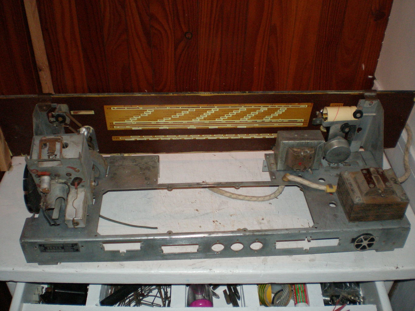

(#) elektroncso hozzászólása Márc 15, 2013 /
És itt van rendbeszedve.
(#) gkari válasza elektroncso hozzászólására (») Márc 16, 2013 /
Ez a Tesla "Baracola", ami azonos kapcs. a Tesla 532-vel, lehetséges, hogy ez a példány CCIR URH-s, készült ilyen is. Kapcs.rajz:mellékletben

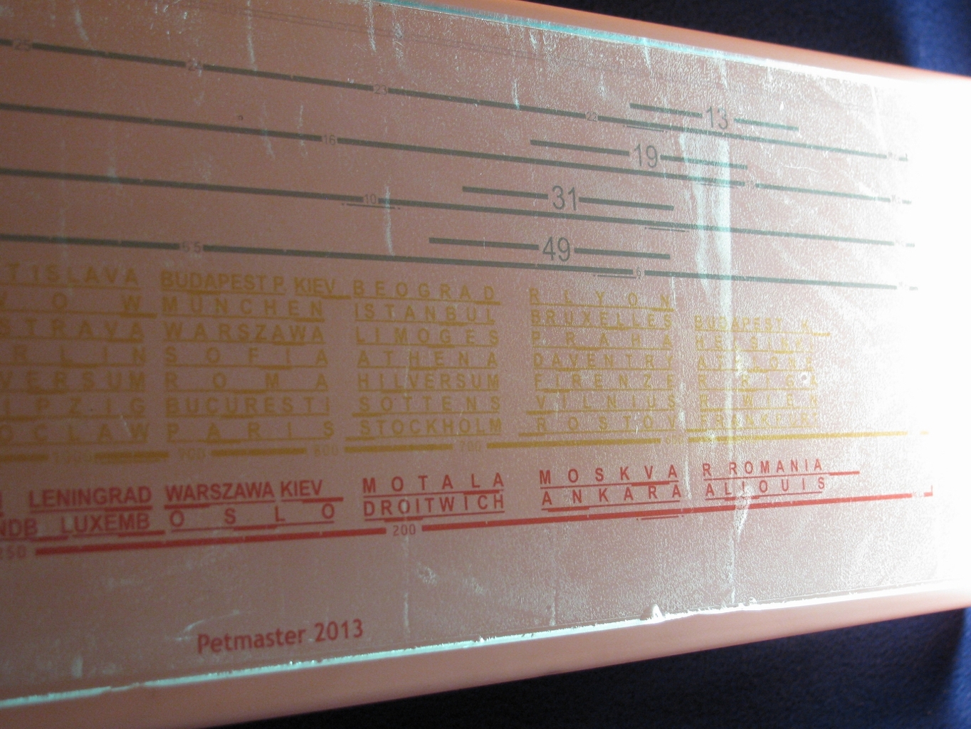

Leírom ezt az esetet ami a múltkori belinkelt skálarajzom kinyomtatásával megesett. Már csak azért is, hogy más se kerüljék bele ebbe a hibába, és felesleges költségekbe. Nos minden szép és jó alapon, nagy nehezen kiderült, hogy a nyomtatást csak öntapadós fóliára nyomtatással lehet kivitelezni. Eltartott egy ideig még megértették, hogy a nyomtatásnak kell csak látszódnia, a többi legyen áttetsző, nem csoda, hisz az Orion 820A skálájáról van szó. Kiderült, hogy az egész papírt meg kell vennem, így ráfért szűkösen kétszer a kinyomtatandó. Ez belekerült összesen 1000Ft-ba. Mentem vissza délután, és mutatták a végeredményt. Ránézésre tűéles precíz nyomtatás, a méretek stimmelnek, mondhatni azt kaptam amire vártam. De nem! Sajnos két hibába csúsztam bele, egyik az áttetsző levonó minősége ami felragasztáskor derült csak ki, a rávitt ragasztó miatt képtelenség tökéletesen buborékmentesen felragasztani. Persze akadt már a kezem ügyében vastagabb jobb minőségű ilyen anyag, de jól megjártam most. Másik dolog, hogy a kinyomtatott minta, azaz a tinta anyaga is áttetsző, így a készülék sötét háttere előtt az egészből semmi se látszik. Szóval totális pénzkidobás volt az egész, azért is írom le, hogy ti nehogy így járjatok. Csak fehér háttér előtt látszik a minta. Lehet többre mentem volna vele, ha nem az üveglapra hanem a háttérre ragasztottam volna föl az egészet, úgy, hogy magát a háttérszínt is kinyomtatom nem áttetsző levonóra (de ez úgy idétlen lenne). Szóval finoman szólva igencsak elment ettől az egésztől most a kedvem... a képen a törött az eredeti skála, alatta az általam készített másolat látható.

Az nem is lenne gond, hisz leszedem a barna eredetit, és van ugyanolyan fehér műanyag vékony lapom amit ráteszek. De az oldalsó megvilágításnak köszönhetően, az összes felragasztási hiba ami egységes az egész felületen, mind láthatóvá válik. Mint a porszemek olyan apró buborékos az egész felület, nem eléggé terül el, vagy egyszerűen kevés a ragasztó.

Mellékelek képet, hogy is mutat fehér háttér előtt oldalsó megvilágítással a skála, illetve milyen az anyagminőség valójában. Persze élőben sokkal jobban látszanak ezek mint a képen. Sajnos.

Valószínűleg a ragasztóanyag minőségének köszönhetően, vagy egyéb más okból kifolyólag, az eredmény így katasztrofális, leoldódik róla inkább a ragasztó a szappanos vízzel, és a ragasztásnak lőttek.
(#) Janó bácsi hozzászólása Márc 17, 2013 / 1
Ámberek. Én már tavaly leírtam hogy elég sokat kínlódtam a fóliás skálaüveg készítéssel, de az eredmény nálam is siralmas volt. Az élvilágítású skálaüvegeknél csak a szitanyomás vezet eredményre, vagyis ha a festék közvetlenül az üvegen van, minden más ragasztott, vagy csak az üveg mögé tett fólia nem használható. Ez nem a minőség kérdése, hanem egyszerű fizika.
Sajnos itt is bebizonyosodott, hogy a legolcsóbb megoldás a legdrágább, ma már több helyen gyártanak szitanyomással üveget az országban, ha az ember szépet akar, meg kell rendelni és ki kell fizetni. Üdv.

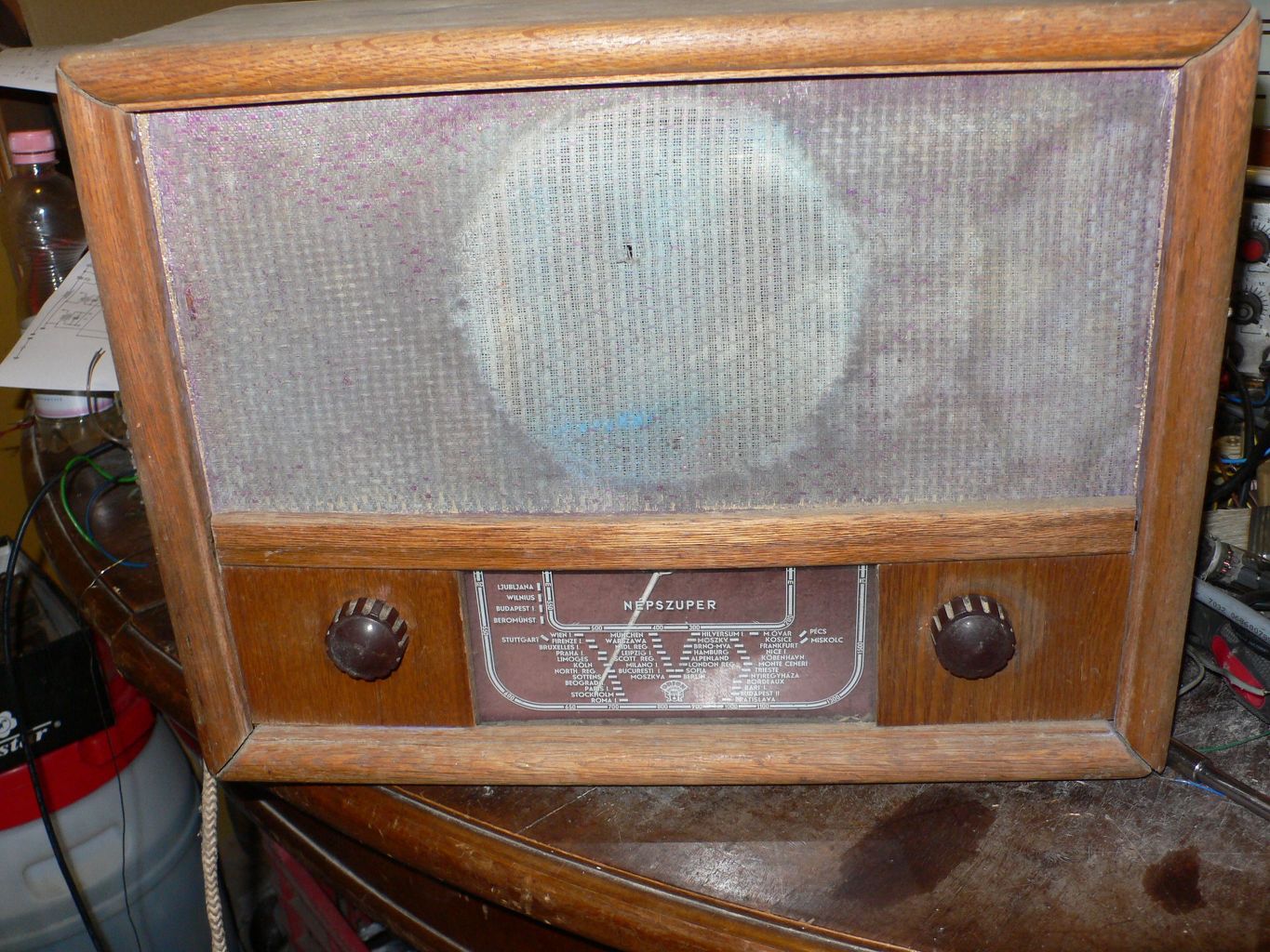

Sziasztok! Mai börzetermésként bezsákoltam egy Orion Népszupert. Működne szegény ha két tekercsén az egerek nem rágódtak volna egy kicsit. Valakinek bontva nem akadna két ilyen tekercse? A két utolsó képen látható példányokról van szó.
(#) gkari válasza wadember hozzászólására (») Márc 17, 2013 /
Szerintem, ezek az osc., és mod. tekercsek, biztosan azonosak pl. az O230A KH tekercseivel-ezek adatait adom mellékletben.

Hát bebuktam az nem vitás, de ha egy fóliás verzió ennyi pénz a szitanyomás nem két fillér hozzá képest (a helyi szitanyomó cég válaszra se méltatott érdeklődésemre). Annyiért találok eladó ugyanolyan készüléket, és akkor már értelmét is vesztette az egész. Nálam az ezres is kidobott pénz, van hogy ennyiért készüléket kapok. Mindenesetre azért ideiglenesen megoldást kellett találnom erre a problémára. Eszembe jutott, hogy van itthon színes öntapadós fólia sokféle színben, korrekt minőségben. És bár így a végeredmény szegényesebb, mivel a betűkkel nem tudok mit kezdeni, ideiglenesen kinézetre nem is rossz annyira. Csak idő, türelem, penge és egy lyukasztó kellett a végeredményhez.
