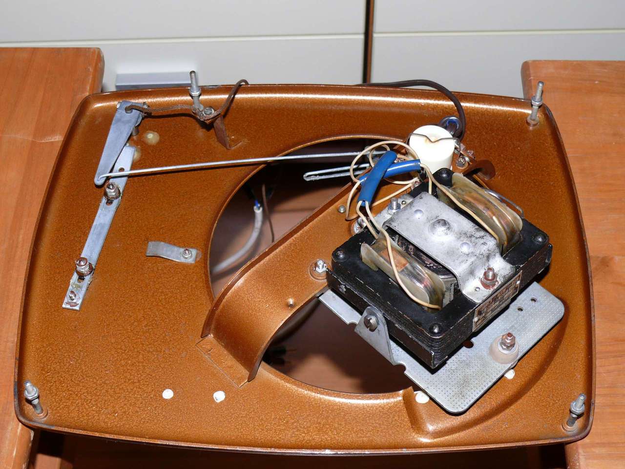

Elkezdtem rendbe tenni egy TERTA 529 MG tip. zeneszekrényt. Mivel a lemezjátszó könnyen kijött, azzal kezdtem. Van valakinek lemezjátszó tűje, feje ill. görgői a képek szerinti lemezjátszóhoz? A többi része már rendbe téve és jól működik. Esetleg ötlet, hogy honnan tudok ilyeneket szerezni?
Ha a trafó fűtőtekercsén terhelés nélkül csak 6V-ot mérsz, akkor sajnos lehet, hogy ez a tekercs (vagy másik(is))menetzárlatos.
A zárlatos fűtésű végcső miatt simán tönkremehetett a fűtőtekercs is. Az alkatrészbeszerzés szerencse kérdése, ECL86-os csövet kb. 1000-1200 Ft-ért szokták adni magában, garantáltan működő állapotban. Egyébként a hasonló korú (1968-'73) VT csöves rádiókban mindegyikben ugyanolyan hálózati trafó van (amennyiben nem csöves egyenirányító van benne, pl. EZ80-nal), és a végcső is ugyanez az ECL86. Szóval érdemes lehet hiányos állapotú, sérült készüléket is nézni alkatrésznek, mert ilyenből bizony van bőven, nagyon olcsón... Sőt, gyakori a beépített hangszóró súrlódása, ami a torz hangjával többnyire elég ok egy ilyen idős gépnél az alkatrésznek felkínálásra. Szóval nem lehetetlen a felújítás, én nyáron két ilyen gépet készítettem fel működőképesen eladásra.

Akinek van az általában ugyanilyen. Vagy felkeményedik, vagy elfolyik a gumi. Csak az amatőr leleményesség segít. Mindenféle szétbontott modernebb kütyüből kitermelt görgők, gumirészek felhasználásával újra kell "alkotni" Egy ugyan ilyen sasszit már egyszer sikerült komplettíroznom.

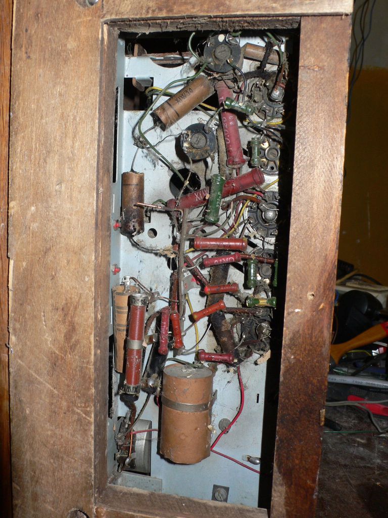

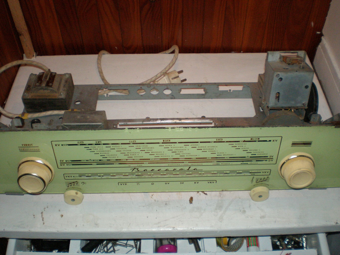

Sziasztok, meghoztam a múltkor mondott rádió belsőt itt van róla két kép. Nagyon ramaty álapotban kaptam.Kiderült, hogy ahol volt, oda beesett a hó.Amit tudtam lesepertem róla, de volt ami ott olvadt el.
Amikor hazaértem, rögtök nekiáltam rendbeszedni. A változás gondolom látható. Ha lehet kérnék egy kapcsolási rajzot hozzá, hogy folytatni tudjam az elektronikával.
Ez a Tesla "Baracola", ami azonos kapcs. a Tesla 532-vel, lehetséges, hogy ez a példány CCIR URH-s, készült ilyen is. Kapcs.rajz:mellékletben

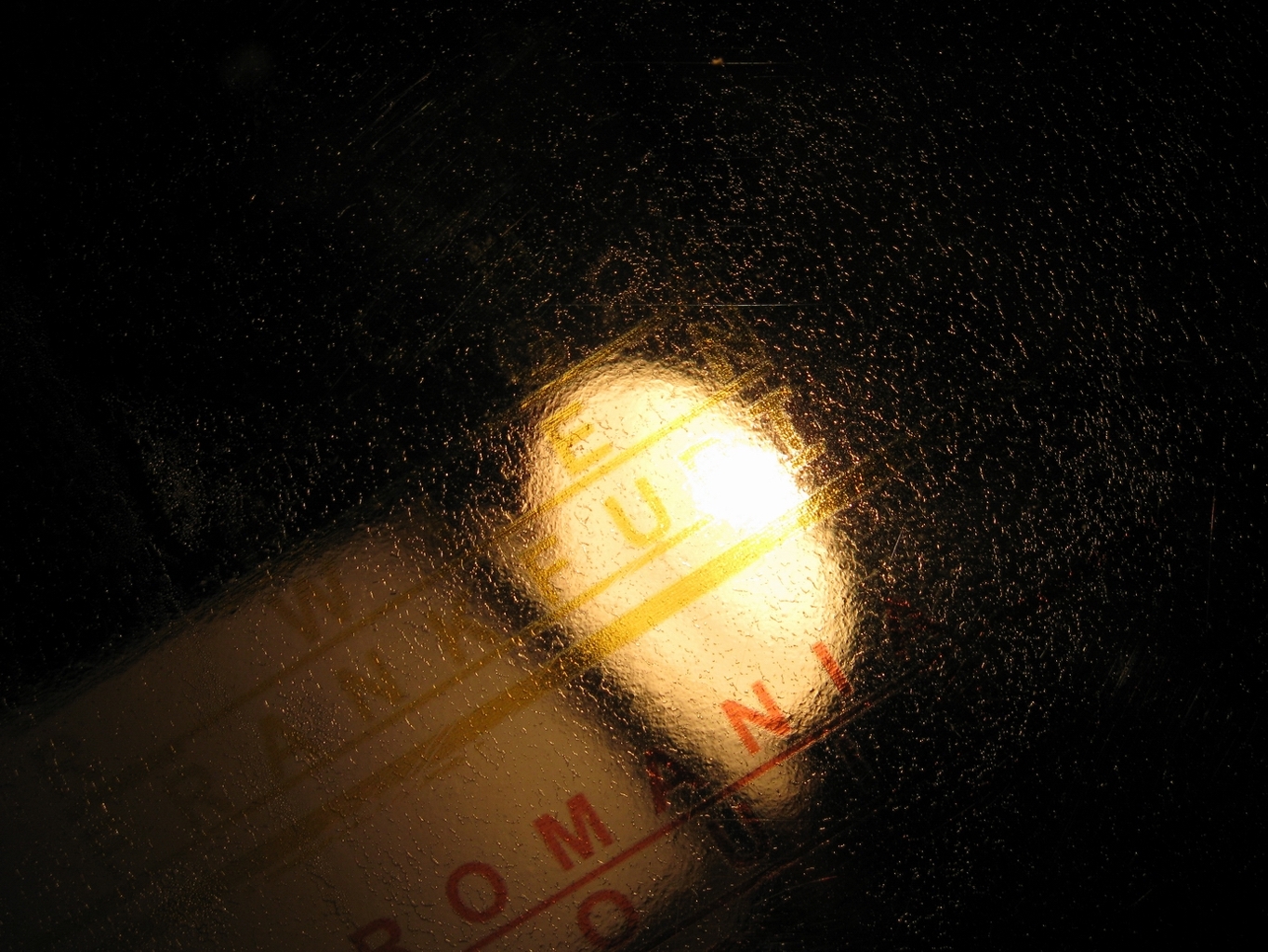

Mellékelek képet, hogy is mutat fehér háttér előtt oldalsó megvilágítással a skála, illetve milyen az anyagminőség valójában. Persze élőben sokkal jobban látszanak ezek mint a képen. Sajnos.

Valószínűleg a ragasztóanyag minőségének köszönhetően, vagy egyéb más okból kifolyólag, az eredmény így katasztrofális, leoldódik róla inkább a ragasztó a szappanos vízzel, és a ragasztásnak lőttek.
Ámberek. Én már tavaly leírtam hogy elég sokat kínlódtam a fóliás skálaüveg készítéssel, de az eredmény nálam is siralmas volt. Az élvilágítású skálaüvegeknél csak a szitanyomás vezet eredményre, vagyis ha a festék közvetlenül az üvegen van, minden más ragasztott, vagy csak az üveg mögé tett fólia nem használható. Ez nem a minőség kérdése, hanem egyszerű fizika.
Sajnos itt is bebizonyosodott, hogy a legolcsóbb megoldás a legdrágább, ma már több helyen gyártanak szitanyomással üveget az országban, ha az ember szépet akar, meg kell rendelni és ki kell fizetni. Üdv.

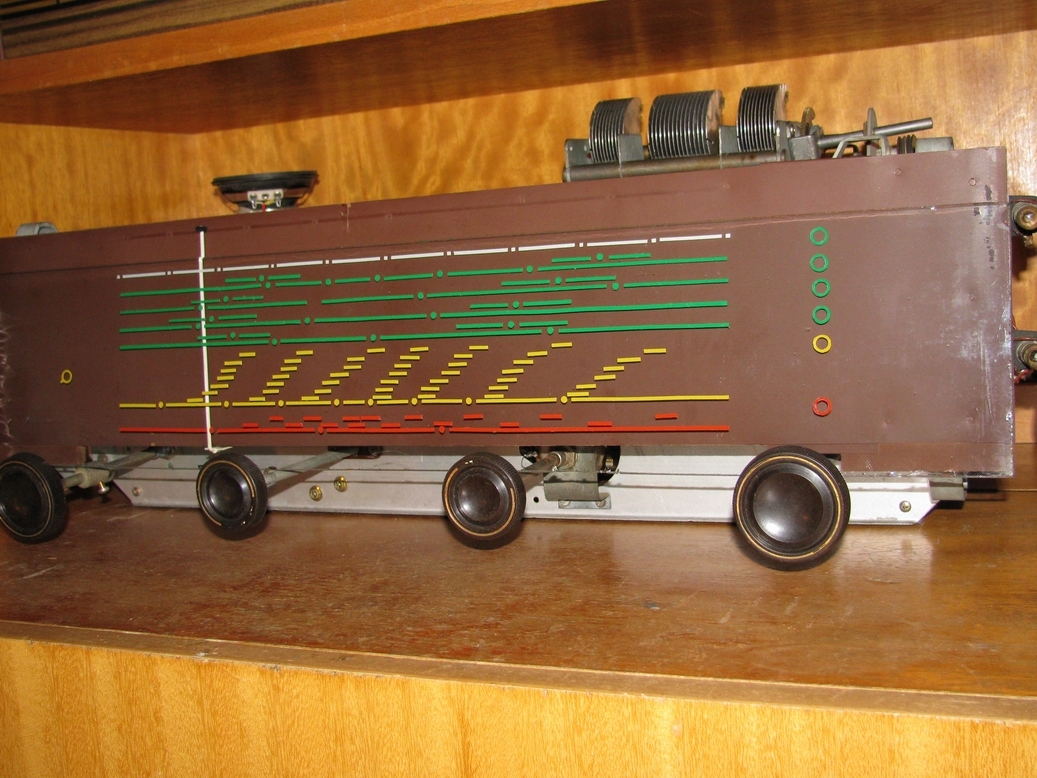

Sziasztok! Mai börzetermésként bezsákoltam egy Orion Népszupert. Működne szegény ha két tekercsén az egerek nem rágódtak volna egy kicsit. Valakinek bontva nem akadna két ilyen tekercse? A két utolsó képen látható példányokról van szó.
Szerintem, ezek az osc., és mod. tekercsek, biztosan azonosak pl. az O230A KH tekercseivel-ezek adatait adom mellékletben.

Ha nem kapsz bontottat, én megtekercselem, csak keress meg prívátba. Janó Bá.
