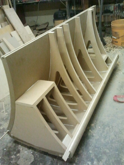

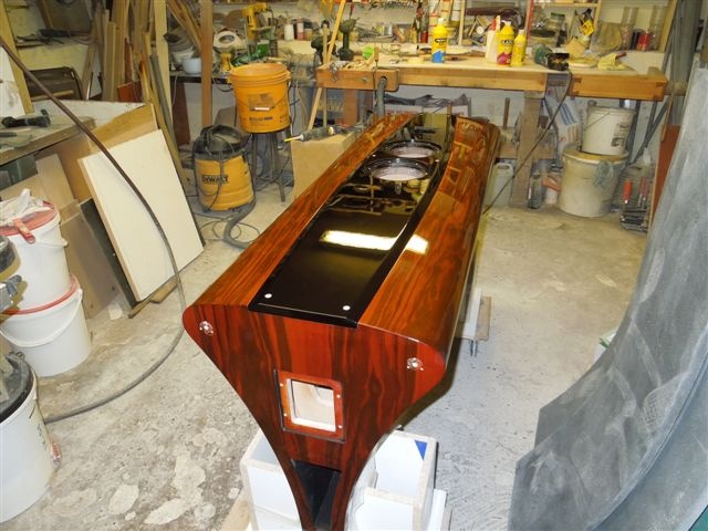

(#) szamóca válasza agressiv hozzászólására (») Dec 6, 2012 /
A profik ragasztják, és lapostiplizik, csapolják. hihetetlenül erős, tartós a ragasztásos technológia, nem is gondolná az ember. Nem beszélve arról, hogy ívelt formáknál nem csavaroznak. Persze aki nincs felkészülve, berendezkedve ilyen munkákra, többnyire a hobbisták, Ők csavarozzák. Bár vannak hányendisták, akik hallani vélik a csavarozott dobozokkal készült hangsugárzók hangjában a különbségeket.

A doboz rezonanciákat, a nem megfelelően kivitelezett illesztések, tervezési, merevítési hibák okozzák. Aki már eljutott egy olyan szintre a gyártásukban, mint a képeken látható, nem vét ilyen jellegű hibát.
