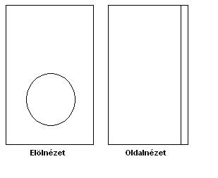

Elnézést a késlekedésért. A magasak ugyan úgy néznek ki, ezért kivettem csak az egyiket és lefényképeztem. Tényleg piezó hangszórók, ezért cserélni fogom őket. Nos a doboz méretei miliméterben értve: Belső méretek (külső méretek): Hosszúság:385 , (415) Szélesség:205 , (230) Mélység:135 , 30 , (195) A mélység a hangdoboz hátfalától a kávatartó fa belső oldaláig lett lemérve, valamint a kávatartó fa tetejétől a doboz külső oldaláig tartó rész lett lemérve, a kávatartó fa 15mm széles. Erről egy elméleti rajzot mellékelek, amit gyorsan paint-ben dobtam össze. Két további kép a magassugárzóról szintén mellékletben megtalálható. Üdv McDeath
A hangszórók , kivágások méreteit is le kellene mérni, hogy tudjuk mi fér bele a projectbe.

![]() Nagy hangsugárzó: 185mm, középsugárzó: 70mm, magassugárzó: 45mm. Ezek a méretek a kivágás átmérőjét jelképezik. A fa dobozon lévő kivágás pedig 146mm átérőjű. A doboz hátulján pedig egy 80x100mm-es kivágás található. Elnézést a ritka válaszokért, csak nem tudok mindig gép elé kerülni akkor, amikor akarok, mert eléggé elfáradok mire hazaérek. A hozzászólás módosítva: Dec 5, 2012
