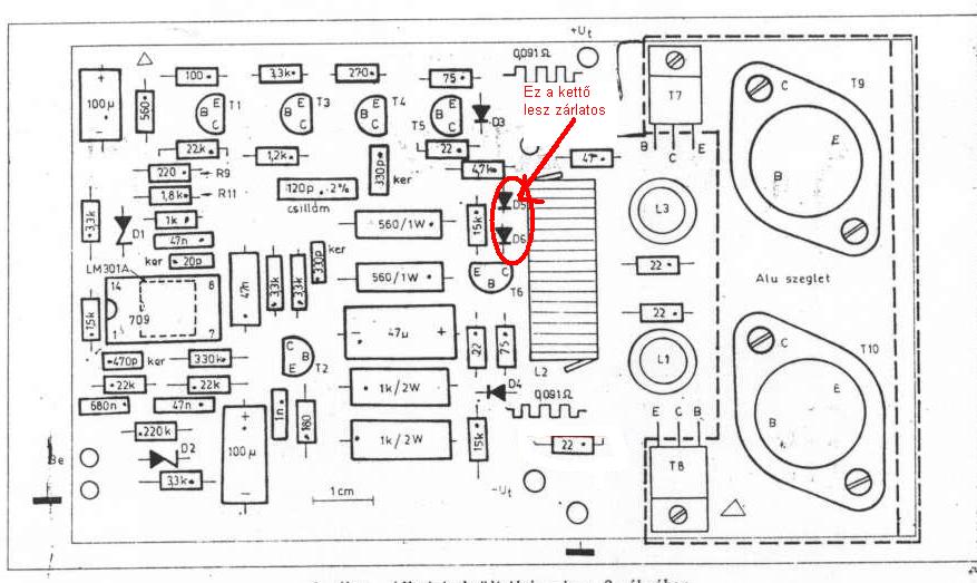

(#) sound.man hozzászólása Okt 30, 2007 /
Nah most télleg gond van... A másik oldal olya csinál mj-kel hogy a bd 244-eseket gyilkolja meg két diódát amit jelöltem a rajzon... Nem lehet hogy gerjed?? Mert amiko izotettem élesztés elött amiko már csak a pufferekről ment akko sípolt... Há ennyi röviden segítséget kérek.... Remélem kapok is
(#) hapro válasza sound.man hozzászólására (») Okt 30, 2007 /
Talán az MJ 15003-akkal lehet a probléma. Esetleg próbáld kicserélni őket. Próba szerencse. Én azokra tippelnék.
(#) sound.man válasza hapro hozzászólására (») Okt 30, 2007 /
A másik oldal az tökéletesen megy.... Holnap mégegyszer megpróbálom mert találtam bc 212-őt amiből hiányzott egy darab meg cserélgettem ki alkatrészeket amik nem nagyon tetszettek.... Majd holnap kiderül mi lesz..
lehet hogy nem értettem világosan amit írtál, de a végfokból hiányzott bc212?
Az MJ15003-at azért írtam, mert ugyan nem volt konkrétan nekem dolgom olyannal, hogy mérve tök jó a tranyó, és üzem közben meg bemondja az unalmast. kiveszi az ember, megméri és megint úgy tűnik mint ha tök jó lenne, de ismerősnek már igen.
Ha már a bc212-nél tartunk én megnézném a helyedben azt, amelyik bázisa a bd242 emitterén van közvetlen, és azt a kettö bc212-t is, amik közös kollektornán egy 330pF-os kondi és egy 1,2Kohmos ellenállás van. És azt a bc212-t is megnézném, amelyik emitterén van közvetlen a két darab 1kohmos párhozamosan kötött ellenállás. Ezeken kívül elsősorban megnézném az egyedülálló diódákat is, mi a helyzet velük. Esetleg a kondikra még először kiforrasztás nélkül rámérnék, hogy nem-e zárlatosodtak le, aztán ha valmelyik gyanus, akkor azt kiforrasztanám, és úgy lemérném, ha minden rendben, akkor mehet vissza ha szar akkor csere, de talán ezt csinálnám a legvégén, mert szerintem erre van a legkisebb esély az előzőekhez képest.
üdv.:
Zoli
