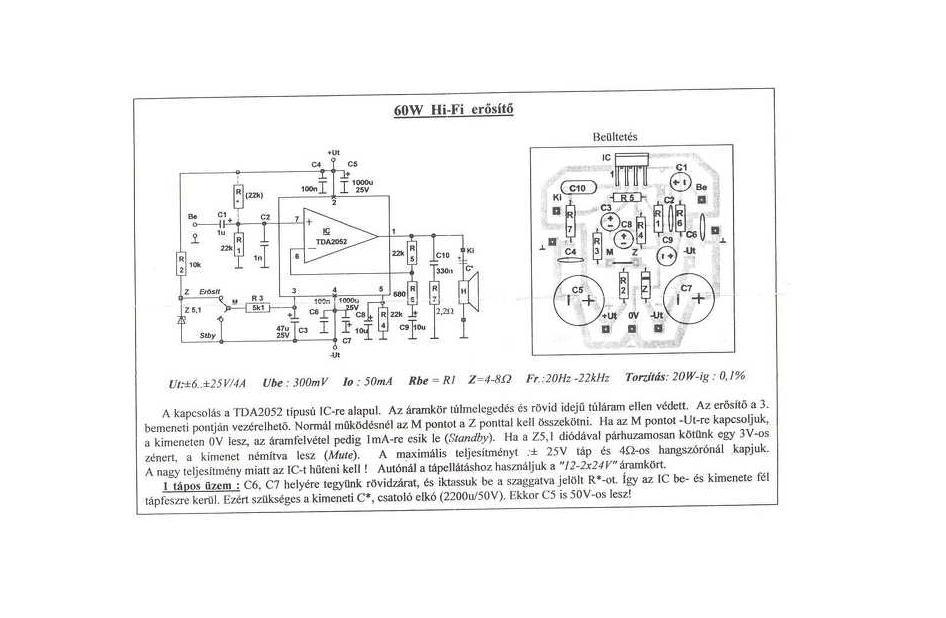

(#) DRAWS hozzászólása Feb 18, 2013 /
Sziasztok! Valakinek nincs véletlenül nyákterve (.pdf ) TDA2052 ic-hez?

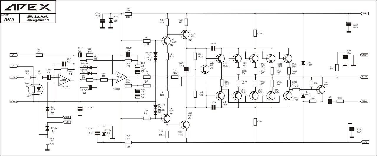

(#) highand hozzászólása Feb 18, 2013 /
Az Apex B500 rajzát keresgélten a neten és ezt találtam. Valahogyan nem tudom elhinni, hogy ez a rajz lenne az.
Segítsetek, tényleg ez az?.
(#) lobbooo válasza reloop hozzászólására (») Feb 18, 2013 /
Többen mondták már, meg sok jo minőségü erősítőben láttam,ezért tetszenek a 2sk... fetek, egyszer egy nad végfok volt nálam abban is az volt és piszkosan szépen szólt. Szerinted mivel lehet helyettesíteni a 2sk537-et?
Az op77-et lehet helyettesíteni pl opa134-el?
(#) voodoo válasza highand hozzászólására (») Feb 18, 2013 /
Szerintem ez az. Combos 8 darab 2x4 2SC5200/2SA1943 van benne 10A-es biztikkel látom, és így mondjuk +/- 90V-on, kinézem belőle, hogy ez az erősítő becsukott szemmel teljesíti magából az 500W-ot 8ohmon !
A hozzászólás módosítva: Feb 18, 2013
(#) highand válasza voodoo hozzászólására (») Feb 19, 2013 /
Nem nagyon lehet 1% alatt a torzítása 60-70% kivezérlésen.
A limiter is furcsa.
Fura nekem.
(#) voodoo válasza highand hozzászólására (») Feb 19, 2013 /
Miért amúgy, mi a gyanú vele?
(#) highand válasza highand hozzászólására (») Feb 19, 2013 /

(#) Beringer 600 válasza DRAWS hozzászólására (») Feb 19, 2013 /
Szia! Csak ezzel tudok szolgálni.
