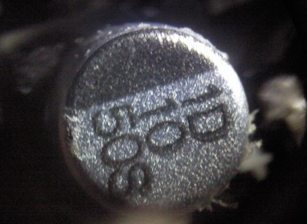

Ennek az smd elekrtolit kondinak érékeire volna szükségem.
Hogy lehet visszakövetni ebből a kódolásból mik az értékei?
Van erre vmi táblázatos összefoglaló valahol az smd kondikra, olyan mint az smd ellenállásoknál, hogy milyen jelölés mit jelent? Ha van, merre lehet rálelni?
Bocs a képminőségért... ennél jobbat nem tudok.

A képen látható kondi :10µF-50V Üdv! Justice
A jelölések gyártóspecifikusak.Pl Panasonic: Bővebben: Link
Nippon: Bővebben: Link

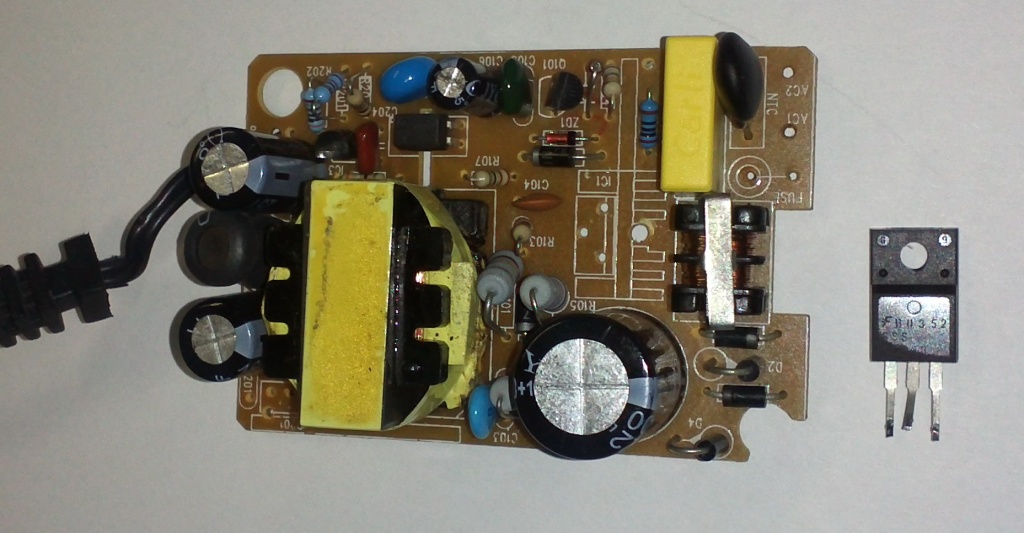

Kapcsoló üzemű adapterben kiment egy FET vagy MOS FET ráírva BO352 van, de ilyenre adatlapot még a gyártó (fairchildsemi) oldalán sem találok.
Valaki találkozott már vele, esetleg helyettesítés 12V 1.25A --es adapterről van szó.
Nyilván bármilyen 400V 4 A pl, de azért érdekelne mi lehet. Meg a lábkiosztás is.

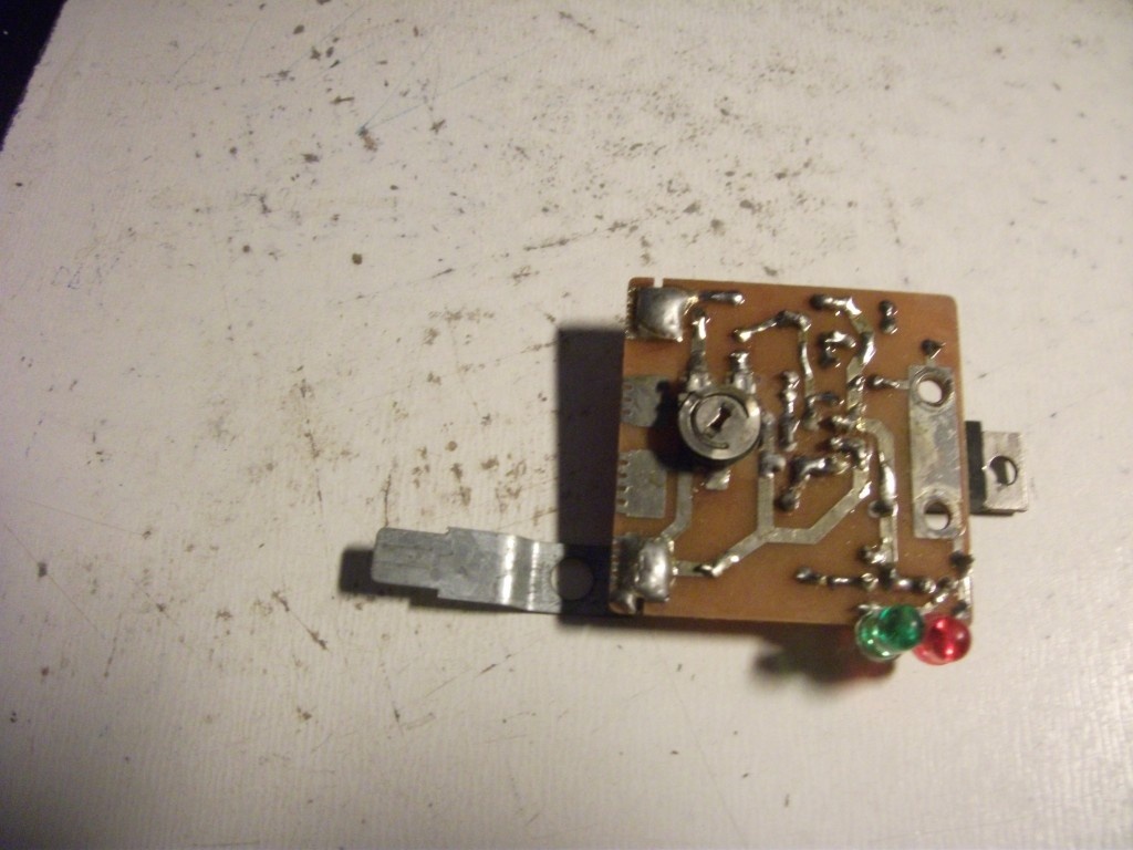

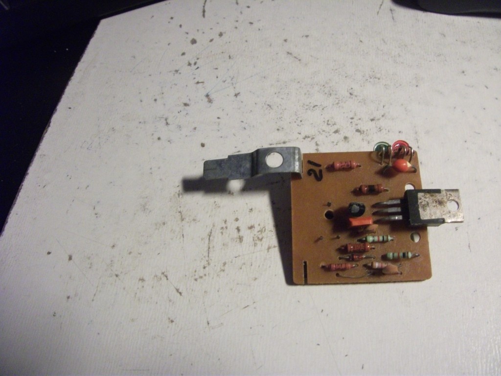

A képen látható szerkezet nevére és hogy mire lehet használni??
A kis vas csatlakozóból a másik oldalon is lenne csak letört.
A nagyobb tranzisztor neve: KT8056M alatta 9208

Ez olyan, mint egy viseletes generátor-feszültségszabályzó.

TO-220 de a hűtés is szigetelt fekete.

Köszi, elvileg akkor ez egy P csatornás lenne. Csak szerintem ide kevés lenne mert a puffer kondiból primer oldalon több jön ki.
(#) interferi válasza kondorzs hozzászólására (») Dec 14, 2012 /
A panelen lévő "IC" jelölés alapján lehet, hogy a fet en kivül egy kis elektronika is van a tokban.
(#) kadarist válasza kondorzs hozzászólására (») Dec 14, 2012 /
Mostmár, hogy képet is mellékeltél, biztosan látszik, hagy nem P-FET-ről van szó
(#) kondorzs válasza interferi hozzászólására (») Dec 14, 2012 /
Lehet, már én is gondoltam rá, hogy céláramkör kifejezetten ebbe az adapterbe. Bár az "IC" felirat az megtévesztő is lehet.

Autó vagy motor fesz szabályzó , a kérdéses alkatrész KT 805 BM orosz ,pl junoszt TV-ben is volt ilyen .
A mellékletben megvan .
KT805BM.pdf

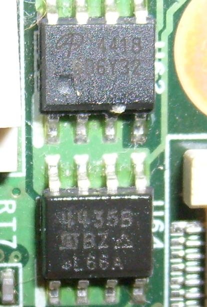

Sziasztok!Valaki tudna segíteni beazonosítani ezt a két smd ic-?Egy IBM Thinkpad R60e -ben vannak és az egyik totál zárlatos.A választ előre is köszönöm.

Keresd így ezeket az alkatrészeket.
(#) _vl_ válasza Mustafa hozzászólására (») Dec 15, 2012 /
A 4435 az egy Si4435BDY lesz. A másik meg valószínűleg egy AO4418
