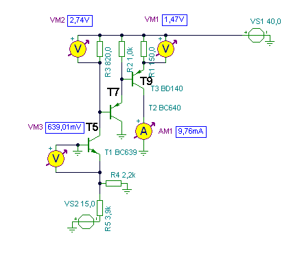

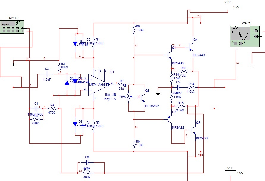

holnap kiveszem a 820-asokat és megmérem őket úgy is, meg a helyüket is. de nem látni
lehetőséget zárlatra.
(#) rammeradrian válasza rammeradrian hozzászólására (») Dec 13, 2012 /
Kivettem, jó pozícióban vannak és pontosan 818Ohm mind a kettő.
(#) reloop válasza rammeradrian hozzászólására (») Dec 13, 2012 /
Ha az ellenállások értékét megfelelőnek találtad, és mérhető NYÁK átvezetést nem tapasztaltál akkor már csak félvezető hiba lehet, mert a szimulátor által mutatott feszültségeknek jó közelítéssel kutya kötelessége stimmelni. A jelzett feszültséget a táptól (+40V) csaknem teljesen függetlenek.
A hozzászólás módosítva: Dec 13, 2012
(#) rammeradrian válasza reloop hozzászólására (») Dec 13, 2012 /
nincs 40V a tápom, csak +-30V ami 26-ra esik vissza
Épp ilyen 26V-tal is.
Akkor a következő rendelésbe beleírok egy adag félvezetőt is, mi az amit cserélni kell(het)?
BC639/640-ek MJE pár a többi nem okozhat ilyen gondot ugye?
Emberi számítás szerint a megfordított BC640-ek sérültek, de kihathatott a közvetlenül kapcsolódó tranzisztorokra is. A további fokozatban nem látok kockázatot.

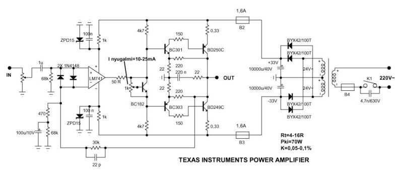

(#) gorzoll hozzászólása Dec 13, 2012 /
Üdv mindenki, 1 aprócska kérdésem lenne. használható ez a kapcsolás vagy nem?? vagy csak be kell hangolni? előre is köszönöm.
(#) reloop válasza gorzoll hozzászólására (») Dec 13, 2012 /
Szia! Q4 emitter jelölése sántít. Sorvezetőnek
(#) gorzoll válasza reloop hozzászólására (») Dec 14, 2012 /
Helló köszönöm ezt nem vettem észre de javítottam !

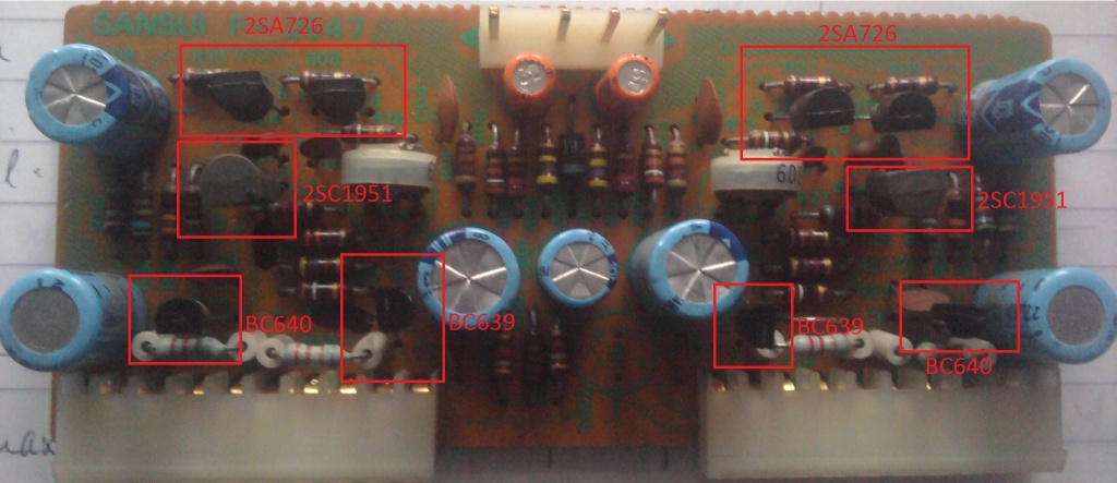

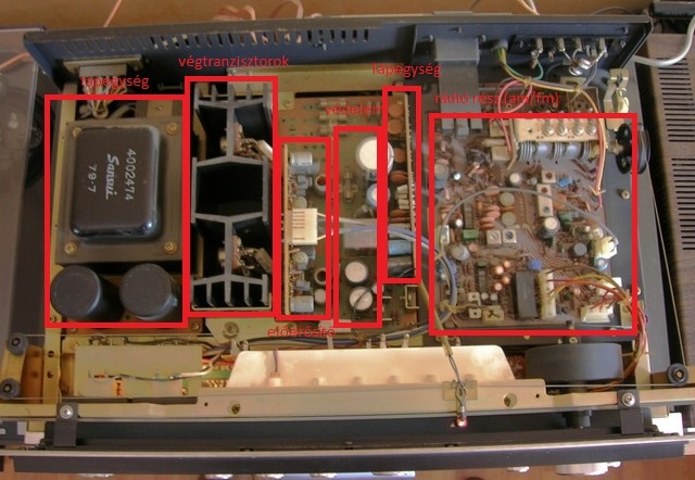

(#) boliver hozzászólása Dec 14, 2012 /
Üdv! Nemrég kaptam egy Sansui 5050 típusú erősítőt. Az a helyzet vele, hogy méregetés alapján a végfokok hibásak voltak. A végtranzisztorai 2-2 db BD239 ill BD240, ezeket kicseréltem nagyobb BD249 ill BD250-re (természetesen a hűtőzászlót úgy oldottam meg h a BD249 ill BD250-nek a collektorát hátra vezetékeltem, eredetileg 2SA765 ill 2SC1445-nek kellett volna benne lennie, de biztos cserélte valaki). A biztosítékot kicseréltem (4 A) és bedugtam. A biztosíték kiégett, és az egyik oldali végtranzisztorok is átmentek vezetőbe újra . A másik oldal megmaradt, de ott is kivágta a biztosítékot. Ezután megnéztem az előerősítő panelját, de az összes tranzisztor típusának megfelelően rendbe van (4 db 2SA726 , 2 db 2SC1951 , 2 db BC639 és 2 db BC640). Egyéb ötlet, hogy hol keressem a hibát, vagy mi okozhatja ezt?

(#) Directors válasza boliver hozzászólására (») Dec 14, 2012 /
Indítani úgy indítsd,hogy a +- tápágba teszel egy 230V-os izzót és akkor nem lesz akkora baj ha valami nincs rendben. (Ha elsőként is így tettél volna akkor valószínű,hogy megmaradtak volna a végtranyóid.)

(#) boliver válasza gorzoll hozzászólására (») Dec 14, 2012 /
A rajzot megtaláltam, köszönöm!
(#) boliver válasza Directors hozzászólására (») Dec 14, 2012 /
Oké, megpróbálom , nem baj, tanulópénz, de volt itthon még egy pár. És azután mit vizsgáljak meg?

(#) mindenes válasza Directors hozzászólására (») Dec 14, 2012 /
Nem kell 2 izzó, egy is elég. Azt viszont a primerkörbe kell tenni!

(#) reloop válasza gorzoll hozzászólására (») Dec 14, 2012 /
A Texas rajztól való eltérések egytől egyig negatívan hatnak az erősítő tulajdonágaira. Nem a Texas-t akarom ezzel magasztalni, hanem szimuláció alapján vettem górcső alá a kapcsolást és ott tapasztaltam, valamint néhány érték változtatást a gyakorlatban is kipróbáltam. Azt kell mondanom: ez egy kiforrott kapcsolás.
(#) boliver válasza reloop hozzászólására (») Dec 14, 2012 /
Ismerős, mert a T3535-mben is hasonló, de ott kicsit egyszerűbb előfokkal van megáldva. Csak még mindig jó kérdés, hogy mi van még benne elszállva?
(#) reloop válasza boliver hozzászólására (») Dec 14, 2012 /
Szia! Nem biztos, hogy van benne hibás alkatrész. Például az F-2548 érintkezési hibája is összenyitja a végtranzisztor párokat.
A végfok paneleket egyenként helyezd áram alá, korlátozón keresztül!
Haladok...átforrasztottam az előerősítőt teljesen, hátha ott van valami hiba, aztán mondom kipróbálom előerősítő nélkül is h mit csinál....ugyanúgy kicsapta a biztosítékot, viszont így nem szállt el semmi a végerősítő részről, szóval akkor a tápban keressem a hibát?
A hálózati transzformátor előtt van egy biztosíték, azt helyettesítsd egy 230V 40W izzószálas lámpával. Ha zárlat van, az égő simán kigyullad. Így majd elkezdheted a keresgélést.

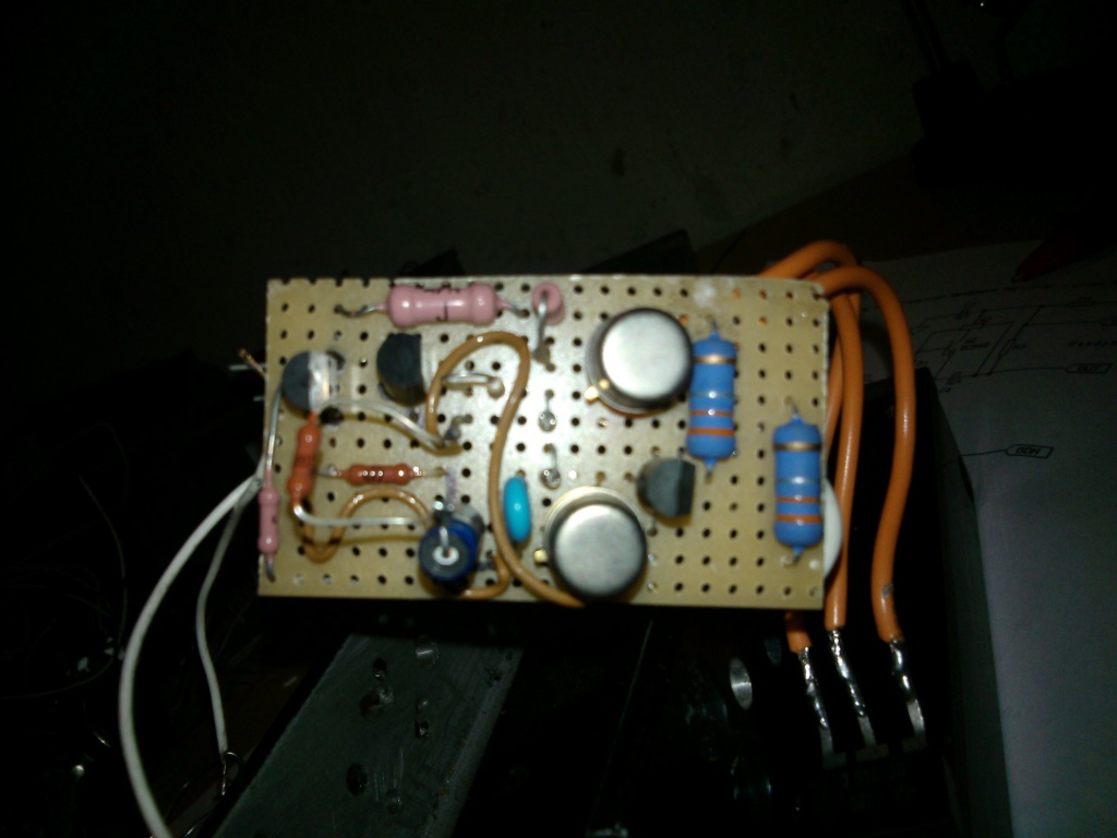

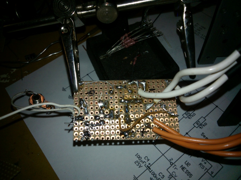

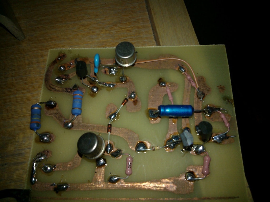

(#) 5mate149 válasza reloop hozzászólására (») Dec 15, 2012 /
Hello! Na végre sikerült képet készítenem a panelomról. 2 is van belőle egy próbanyákos meg egy rendes nyákos de mind a 2 esetben ugyan az volt a probléma.
(#) reloop válasza 5mate149 hozzászólására (») Dec 15, 2012 /
Ezt az építési formát elég nehéz fotó alapján ellenőrizni. Alapvető hibára nem bukkantam. A szimmetrikus táp közös pontját, a 0V-ot rákötötted a bemeneti részen?
A balul sikerült próba előtt vizsgáltad a kimeneten az egyenfeszültséget?

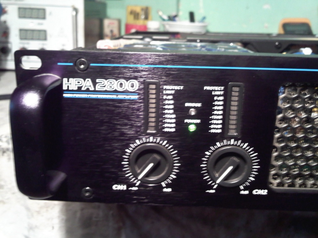

(#) soos csaba hozzászólása Dec 16, 2012 /

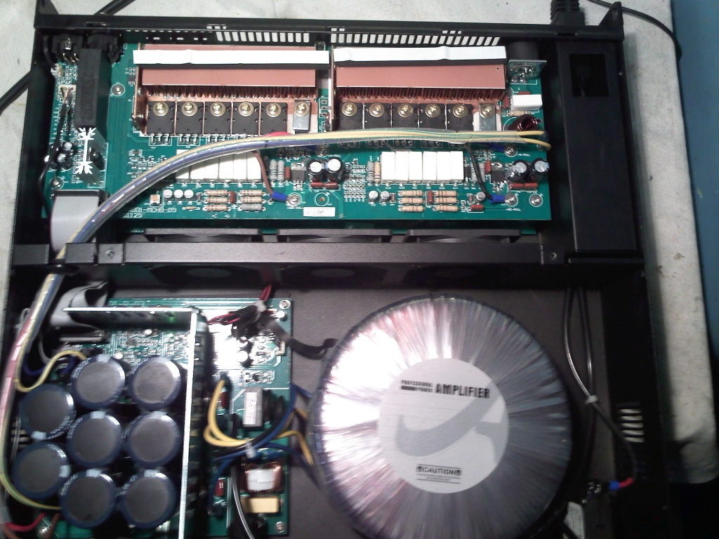

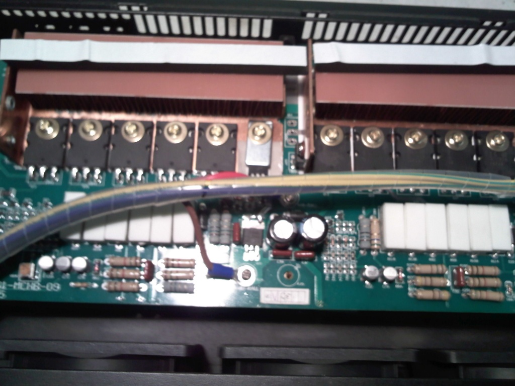

Sziasztok!, ma sikerült meg vennem a DB-HPA 2800-as erősítőt (nagy örömömre!), persze a legelső dolgom az volt hogy meg nézem mi van benne, és meg mérem hány voltról üzemel a végfok. A végfok H-osztályban működik. A kérdésem az volna, mert ezen nagyon csodálkozok!, hogy egy oldalban 5-darab 2SA1943, és 5-darab 2SC5200-as finál tranzisztorok vannak benne, és +-60V-ról működik, a szűrésben a puffer kondenzátorok pedig 8-darab 15000µF/63V-ra, hogy képes ez az erősítő ekkora teljesítményt le adni ennyi végtranyóval, és csak ennyi tápfeszültségről?, ha!-2ohmon-2x1400W, 4ohmon-1050W, és 8ohmon-680W?. Nem magyarázná el nekem valaki ezt?. Köszönöm!.
(#) reloop válasza soos csaba hozzászólására (») Dec 16, 2012 /
Szia! Az 1400W/2 ohm csúcsárama kevesebb mint 40A, 7-8A jut egy tranzisztorra, az normális. A H-osztály miatt csekély a disszipáció. Kéne még +/-120V-ot is találnod, melyet tippem szerint FET kapcsol. A fotón úgy látom, hogy nincs beültetve
(#) soos csaba válasza reloop hozzászólására (») Dec 16, 2012 /
Szia!, nem tudom, ha be kapná a +-120V-ot akkor el pukkannának a puffer kondenzátorok! Nem értem a működési elvet, lehet ahogy te mondod egy FET van még benne és az kapcsolja a nagyobb feszt +-120V-ot, de szerintem csak egy bizonyos nagyobb teljesítménynél, és a puffereket akkor már csak kettőt kettőt sorosan tudom el képzelni hogy kapcsolja valami akkor, hogy bírják a nagyobb feszültséget.
