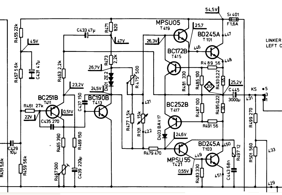

Üdv. mindenkinek. egy kis segítséget kérnék. Van egy ITT Schaub-lorenz stereo 5000 hifi márkanevű rádiós-erősítője a fiamnak, ami 2db. kisipari hangfalat hajt. A múltkor leállt az egyik oldal. Biztosíték csere után újra működik, viszont a készülék hátlapján található 4db. tranzisztorból kettő iszonyúan meleszik. Néhány perc után ~70 °C-ot mértem rajtuk. Így nem merjük használni! MMi okozhatja?

Nos, nem tudom, hogy leálláskor mi történt. Utána egy ideig bele sem néztem, csak most a legény újra "dübörögtetni" szeretne. Így újra elővettem. Ha mindkét hangfalat egy oldalra akasztom, nem változik különösebben, talán amelyik oldal nem kap hangfalat, kissé lassabban melegszik. Most megnéztem úgy is, hogy hangfalak nélkül mi történik, de így is 4-5 perc után már jócskán melegszik mindkét tranzisztor. Valamikor ezek közül már volt cserélve az egyik, lehet hogy már akkor is a hőtől purcant ki?! A tip.: BDY 38. Sajnos a hangfalakba épített hangszórókon sem találok semmi adatot.
(#) agressiv válasza Bozsó112 hozzászólására (») Dec 10, 2012 /
Ez így sajnos nagyon kevés infó, tippelgetni lehetne lehetekig. Lehet, hogy semmi baja sincs, csak túl magas a nyugalmiáram.

Nem vagyok műszerész, de ha esetleg tudsz segíteni, hogy hol is keressem a hibát, az jó lenne. Esetleg a belsőről képet készítsek?
(#) reloop válasza Bozsó112 hozzászólására (») Dec 10, 2012 /
A 4500-asról találtam rajzot. Elképzelhető, hogy az 5000-es így épül fel. Össze tudod hasonlítani?

(#) agressiv válasza Bozsó112 hozzászólására (») Dec 11, 2012 /
Ez így sajnos nem valószínű, hogy összefog jönni, de kezdetnek mérnék áramot a pozitív és a negatív tápon is és, ha a kettőn ugyanakkora áram folyik, a nyugalmiáramot visszaállítva , talán megoldódik a dolog.
