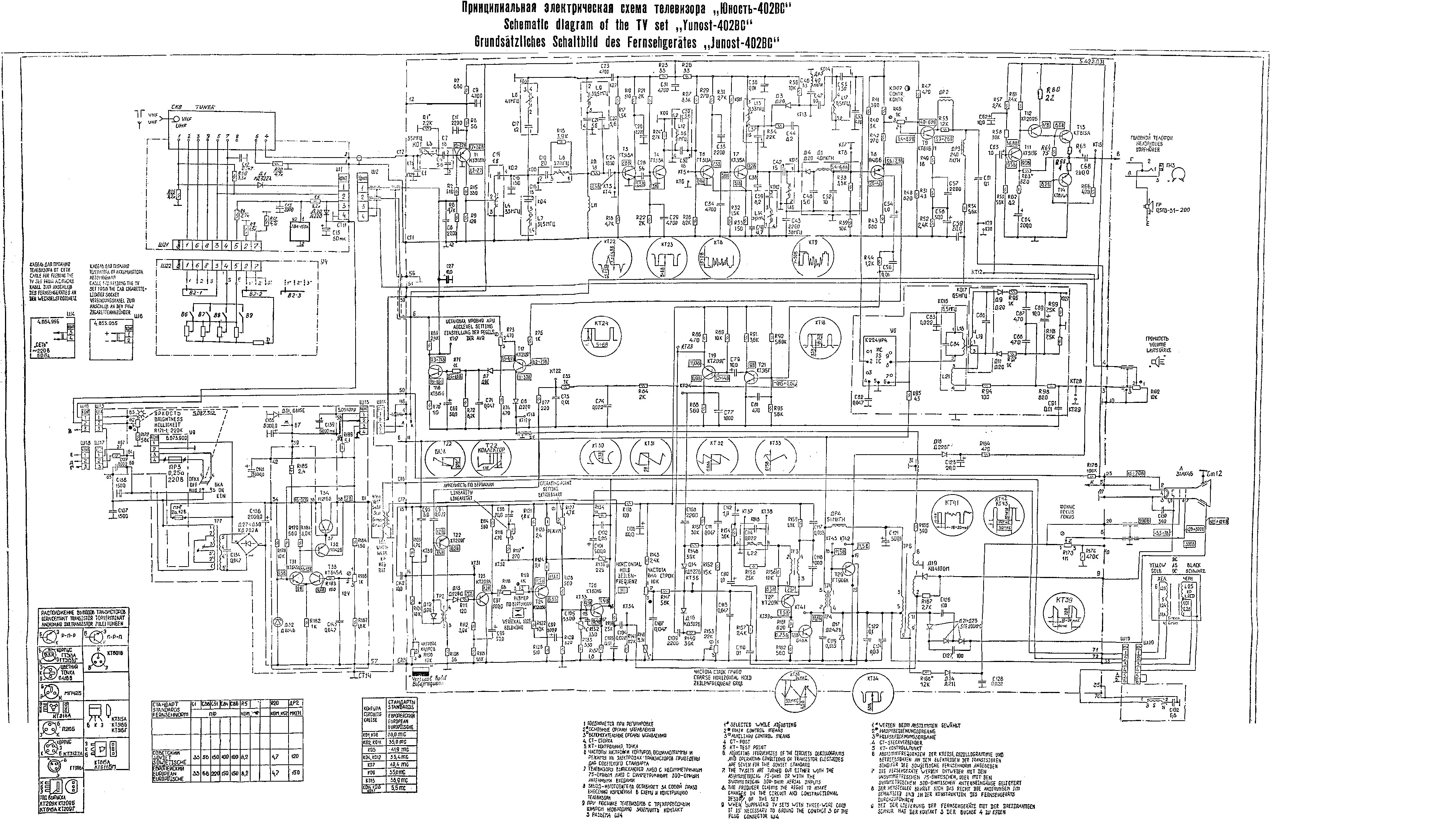

(#) Fery válasza fierback hozzászólására (») Okt 19, 2007 /
Hát amit az adatlapról csináltál az jó lenne de teljesen olvashatatlan, olyan homályos.
Ezzel nem megyek semmire

(#) fierback válasza Fery hozzászólására (») Okt 19, 2007 /
PROVISON
L-2021 T PAL BG CAB. painted
4 035737 202102
91991.22909
és így

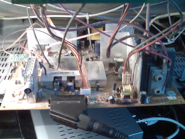

(#) Kbali válasza Fery hozzászólására (») Okt 20, 2007 /
Most variálták a szerelők, az szóba sem jött, hogy hibás lenne (ez a kábelen van - UPC).
Vagy a készülék erősítője romlott el? Ha elsődlegesen a videóba jön a jel és közvetlenül a TV-re kötve nincs hiba, akkor a videóval van baj?
(#) patexati válasza Kbali hozzászólására (») Okt 20, 2007 /
Ha a videón keresztül rossz a kép és ha átdugod a tv-be akkor meg jó akkor vagy a videó vagy valamelyik kábel a rossz!Ellenőrizd a tv és a videó közé való koaxkábelt előfordolhat,hogy azzal van baj!Amit a videókhoz adnak gyárilag könnyebben szakadnak meg vagy tágul szét a dugó rajt mint a házilag összeszereltnél !Ja ezt a kábelt legegyszerűbb úgy ellenőrizni,hohy nem a tv-be dugod az antennakábelt közvetlenül hanem még ezt a kábelt is közbeiktatod és az eredményen látszik ha rossz!
(#) Fery válasza patexati hozzászólására (») Okt 20, 2007 /
Elfelejtettetek valamit.Ha a videon keresztül rosszabb a kép akkor nézzük meg hogy megy a jel a videoból a TV-be ha nagy frekisen antennabemenetre akkor más a helyzet de ha AV-n akkor megint ott tartunk,hogy vagy video,vagy kábel ,vagy TV videobemenet.Ha nagyfrekin megy a jel és úgy nincs kép csak hang akkor van nagyobb baj.

(#) Kbali válasza Fery hozzászólására (») Okt 24, 2007 /
Antenna kábelen megy, antenna bemenetre, kép is van, hang is van, csak rosszabb, mintha közvetlenül a TV-re kötném az antennát. Azt esetleg ki tudom próbálni, hogy a kábelt közbeiktatva annak a hibáját kiszűrni.
Valóban gyári kábel van a videóhoz, van már vagy 6-8 éves. Nekem csak az volt a gyanús, hogy a csatorna tologatás után jelentkezett a csúfság.
