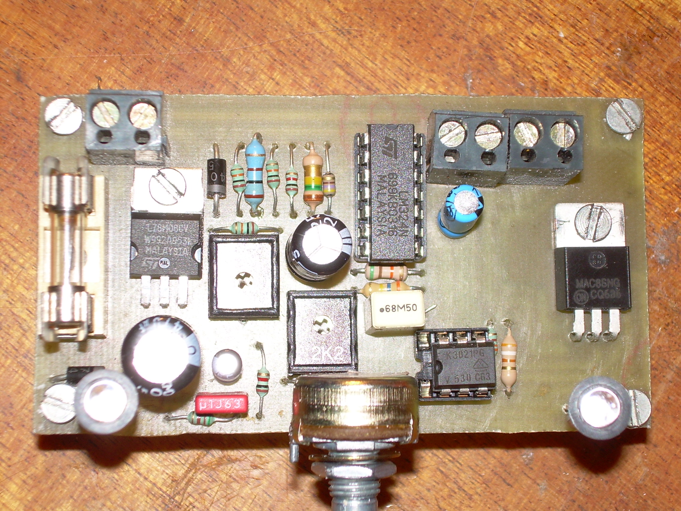

Hát én a JLT-02 forrasztóállomást építem. Most leállrt a gyártás mert trafót kell szereznem de azért itt egy kép a szabályzó panelről.
(#) Doncso válasza lecskov007 hozzászólására (») Okt 25, 2007 /
szia, szép munka, nekem tetszik, mennyi lesz a vége?
amugy grat

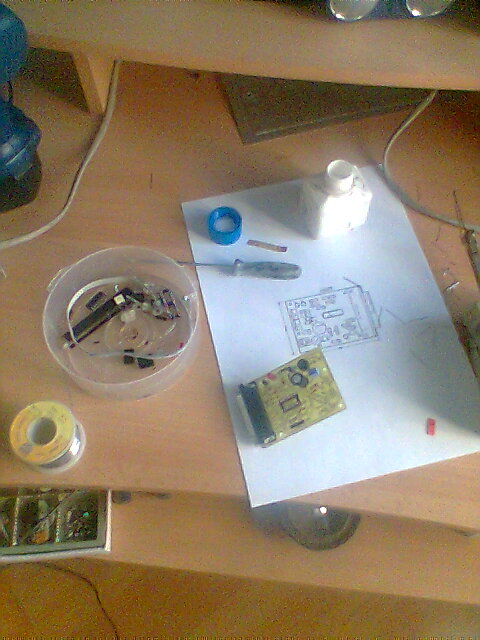

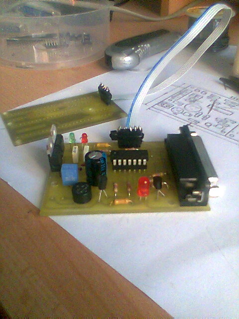

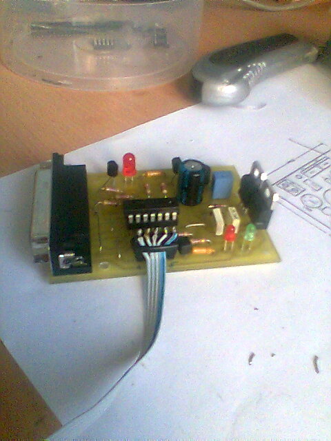

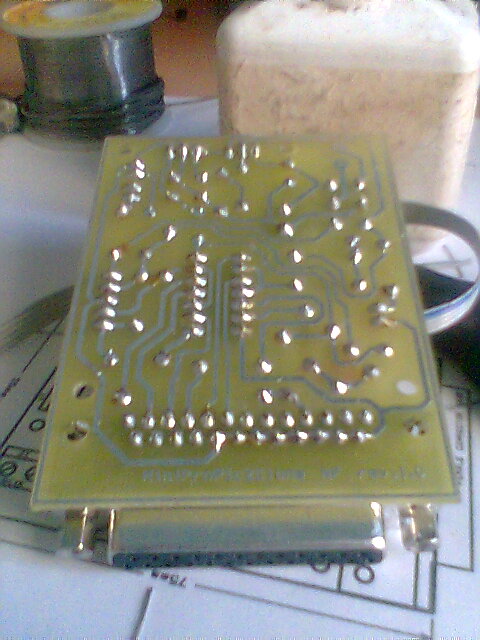

Szasztok! elkészült első, komolyabb művem.
Mini pic programozó
Hálás köszönet a NYÁKért AM2k-nak!!!
még kipróbálni nem volt se időm, se PICem, se tápom. Hamarosan kiderűl müxik e .D
(#) huhuu válasza uli hozzászólására (») Okt 26, 2007 /
Nagyon csinos!
Gratulálok szép munka, biztos, hogy jól fog működni!
Itt a fórumon megvan valahol a kapcsolási rajza és nyákrajza?
(#) Petroimro válasza uli hozzászólására (») Okt 26, 2007 /
Nekem tetszik.
A NYÁK, a forrasztások, a beültetés.
Szép munka.
(#) fureszk válasza uli hozzászólására (») Okt 26, 2007 /
a nyák és forrasztások jó, de néhány ellenállás érdekesen "áll". de szerintem is működni fog. legalábbis te megtetted a tőled telhetőt.
(#) uli válasza huhuu hozzászólására (») Okt 26, 2007 /
Szia a nyákrajzot, beültetést meg kapcsrajzot meg mindent egyben elküldhetem. A gépemen megvan .rar -ban.
kössz a szép szavakat mindenkinek
üdv: uli
ui. az az egykét ellenállat azért áll furán mert fejjel lefelé fordítva kicsit kicsúszott forrasztás közben ésmár nem igazítottam meg végül
Szerintem tedd fel ide, hogyha valaki szeretné még megnézni akkor itt lesz. Ha megosztható
(#) uli hozzászólása Okt 26, 2007 /
itt vane
(#) MPi-c válasza uli hozzászólására (») Okt 26, 2007 /
„ui. az az egykét ellenállat azért áll furán mert fejjel lefelé fordítva kicsit kicsúszott forrasztás közben”
A forrasztás sorrendjét érdemes eltervezni. Én mindig az alacsonyabb alkatrészekkel kezdem és úgy haladok a magasabbak felé, és persze előbb az ellenállások, majd a kondenzátorok, félvezetők... stb.
(#) uli válasza MPi-c hozzászólására (») Okt 27, 2007 /
na, legközelebb majd énis így csinálom és, így utólag belegondolva tényleg sokkal egyszerűbb lett volna. kössz a hasznos infót

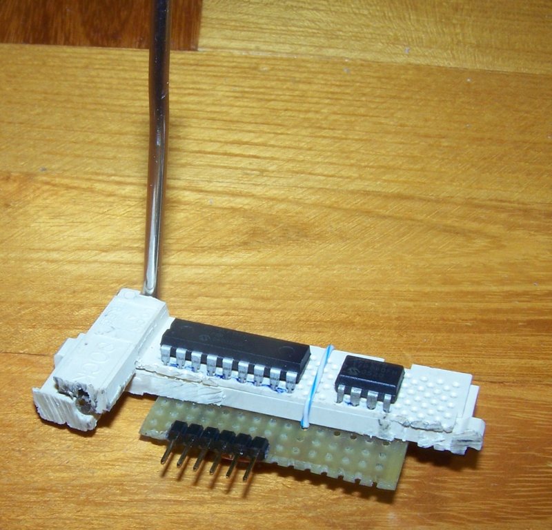

Szegény ember vízzel főz jeligével fogtam magam, és egy kiműtött processzorfoglalatból csináltam karos IC foglalatot. Igaz nem kezel csak 8 illetve 18 lábúakat, dehát ez van, ennek is lehet örülni.
