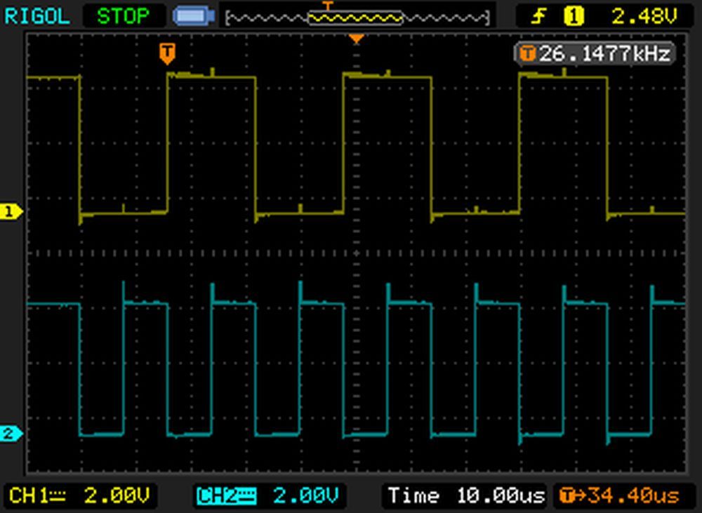

(#) slogan válasza watt hozzászólására (») Máj 17, 2013 /
Nem boldogulok vele ez(ek) az.Az a baj nem tudom mennyire kellene pontosan időzíteni ,egyik másik leírásban eltér a dolog
(a harmadikat méretkorlát miatt nem tudom feltölteni)
(#) watt válasza slogan hozzászólására (») Máj 17, 2013 /
Mindkét doksi egyformán (jól) írja le a kommunikációt, már ami a bitsorrendet illeti, ami megegyezik az SPI bitsorrendjével(először a bit0(D0)). Nincs fordítva a példa 9Ch-sem. bit0->0011 1001<-bit7 megérkezve ez lesz 10011100, azaz 9Ch.
Tehát ennek működnie kell sima SPI hardverrel. Persze be kell tartani a jelzett időket a Reset és a CS vezérlésénél az órajel, azaz az adat elküldése előtt. Ezek az idők is fel vannak tüntetve a 3vezetékes kommunikáció rajzánál.
Na ezen én is túl vagyok ,köszi.Nem megy.Bíztam benne ,hogy menni kell ,5 napja ezzel szívok.
Nem megy.Mindent beállítottam ,mármint amit lehet.Nem lehet pl. az adatküldés órajelét.
Meg azt sem tudom állítani ,hogy adatküldés magasból induljon

A hang IC-d alacsonyat vár először, ezért nem hiszem, hogy ez a baj. Igazából nem tudom mi lehet a gond, mert ennek mennie kéne. Sajnos nem néztem bele a Flow-ba annyira, hogy tudnám mit művel belül(a C kódban sem látszik hogyan küldi el valójában az adatot az SPI-re, valami vezérlő lábakkal is kínlódik, amit definiálni kell és nem tudni esetleg itt nem kutyul-e el valamit). Ilyenkor van az, hogy nem tudod a fejlesztő környezet, az elektronikád, vagy a céleszköz hibás-e. Sajnos nincs annyi időm, és valószínűleg elegendő adatom se, hogy ezt kiderítsem. Kéne egy valódi szkóp, amivel az SPI-t tudnád tesztelni, hogy kijön-e rajta bármi és az hogyan. Esetleg két PIC-et összekötni, és így tesztelni. Nagyon sok a lehetőség, valamelyiken el kellene indulni lépésenként!

Van szkóp ,néztem is az adatokat ,kijönnek.Ami a baj ,hogy a SPI clock 10-20us és nekem ez túl gyors ,ezt kéne lassítani ,de nem tudom hogyan .

Az a szkóp hülyeségeket mutatott, azon a képen, amit feltettél!
Az SPI-nek nem a flowcode időzíti az órajelét, csak beállítja az SPI tulajdonságoknál mi legyen(ezért tök mindegy milyen órajelet állítasz be)!
Be lehet állítani az SSPxCON1, SSPM3:SSPM0 bitekkel , hogy a Timer2/2 legyen az SPI órajele!
A Flow ezt nem támogatja, ahogy látom, ezért C blokkban kellene bekonfigolni ezeket a biteket a megfelelő helyen a programban(C forrásban kell megnézni, hogy a fordító által beállított regiszterek után kerüljön sor a felülírásra. Valószínű ez nem okoz gondot, mert amit a folyamatra írsz, az utána történik, de le kell ellenőrizni).

Itt egy kép a szkópról ~20us a CLK és és 01010101 (85) az adat.
A hozzászólás módosítva: Máj 18, 2013
(#) watt válasza slogan hozzászólására (») Máj 18, 2013 /
Ez jó. (55)
Ki kellene próbálni a Timer2-t SPI frekiforrásnak...

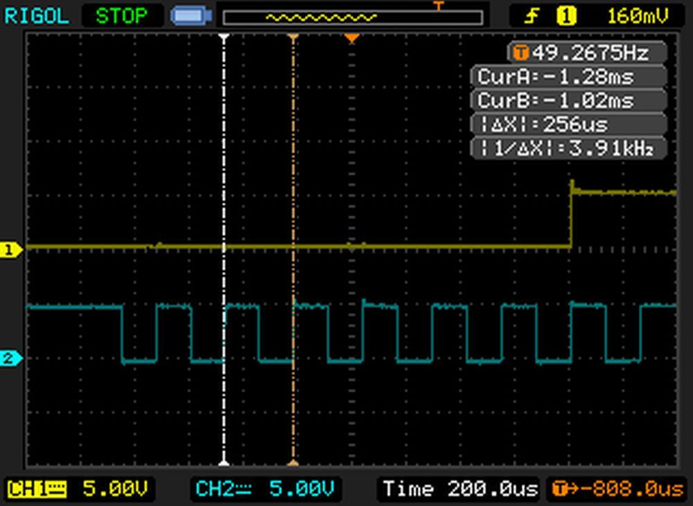

Na mindegy ,még mindig nem jó .Van benne 7 db wav 0-6 címen.Csak az elsőt hajlandó lejátszani ,de azt sem stabilan ,tehát nem mindig. Most már a 16us helyett a képen láthatóan alakul a CLK.
Valamit még mindig nem jól csinálok
„Az jó hír, hogy sikerült, gondolom feltöltötted az SSPxCON1-et a megfelelő értékkel az adatlap alapján?”
Valami hasonló.
Akármit küldök ki (1;2;3 csak a 0-t játsza és az is rapszodikusan .

A szkóp alapján a jelek rendben vannak egymáshoz képest(felfutó órajelnél adódik át a bitadat). Nem igazán tudom értelmezni az idő adatokat. Mi 200usec, egy osztás, vagy a teljes képernyő(gondolom ez utóbbi)? Milyen a freki most? Mit mond az adatlap mekkora freki kellene? Milyen hosszú és milyen vezetékek kötik össze a PIC-et az IC-vel? Min van felépítve most az áramkör?
(#) slogan válasza watt hozzászólására (») Máj 18, 2013 /
Egy kocka 200us ,sajnos timer2 -vel ez a legmagasabb,de elméletileg azt írja az adatlap hogy a CLK 40us és 2ms között jó.A freki most ~250us/teljes órajel.A kék az órajel , a sárga az adat és "1" -et küldök.Vezeték hossz ~5-6cm.
Elvileg működnie kéne. Az már teljesen off lenne itt, hogy az áramköri felépítésedet boncolgassuk, de szerintem ott lesz a baj. Jó hibakeresést!
