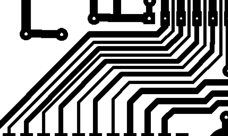

http://www.teaser.fr/~abrea/cncnet/elec/mm2001/fichiers/mm2001.zip Itt az MM2001.doc és a 12-13 oldalon van a nyák mintája. Honnan lehet venni vaskloridot? Régen a 90 -es években a gyógyszertárban volt valami bogyó amivel marattam de nem emlékszem mi volt talán pont vasklorid. Valami fehér tabletta. Meg keresem akit írtál, hátha csinál nekem egy ilyen nyákot vagy tud segíteni.Köszönöm hogy írtál! Üdv Csabi A hozzászólás módosítva: Márc 18, 2013

Szerintem egy baj van ezzel a nyák rajzzal még pedig az hogy nem méretarányos , és sok benne a hiba.Kinyomtatva ilyen lesz pixeles , és a ferde vonalak sem futnak párhuzamosan .Sőt egy vezetősávon belül is a szélek itt ott eltérően futnak.Egy Doc fájlból így elég nehéz lesz minőségi nyákot gyártani , vagy gyártatni.

Szia! Ez igaz lehet, viszont éngem nem érdekel a vezetők széle, csak hogy oda vezessen ahova kell. Senki nem fogja nézegetni milyen sarkos és pixeles a nyák mintája csak vezessen.
Remélem a furatok nagyjából jók azért rajta, ez egy hobbi szintű vezérlő gondolom nem lehet nagy dolog meg csinálni ha sokan használják már és legalább olcsó nem mint a magyar hogy bőven üti a 150.000ft ot mire össze áll. Üdv Csabi
Szia! Azért érdekes, hogy milyen a vezetősávok széle, mert adott esetben sok tranzienst is okozhat és ha éppen túlságosan elvékonyodik, más gond is adódhat belőle. Tudod: "Dolgozni csak pontosan, szépen..."
Kedves lelkes fórumtársam , azért írtam , hogy nem jó , és nem méretarányos , hogy megkíméljelek a további felesleges pénz kidobástól .Ugyanis valaki biztos megcsinálja majd neked , ha ez így kell neked , de ebbe nem fogsz se Db25 ös csatlakozót , se ic foglalatot , se ic t beültetni , mert pont amiatt , hogy nem méretarányos az ic lábai stb nem stimmelnek , és roncsolódás nélkül lehetetlen lesz így beültetni.A többi alkatrész nem érdekes , mert azt oda lehet hajlítani ahová az ember akarja , de az ic , és társainál nem mindegy , ezért is kell a pontosság.És nem csak azért , hogy szépen nézzen ki. Lehet különben , hogy találnál egyszerűbb vezérlő elektronikát is, ami kommunikál a PC vel párhuzamos porton keresztül , és az is tud 4 motoros vezérlést.Vagy , ha mindenáron ez kell , akkor legalább az eredeti nyák rajzokat megkeresni , mert ezt így sajna újra kellene rajzolni , hogy használni lehessen. Üdv : Eyess

Köszönöm a válaszodat! Erre gondoltam én is hogy arra célzol hogy az IC foglalat nem fog be menni a helyére ha nem jó a méret. Hogyan tudnám ezt korrigálni vagy át rajzolni szerinted? Van erre valami nyáklaptervező progi? Üdv Csabi
Sprint-Layout tud ilyet .
Betallózva az adott nyák rajz képét , és átrajzolni , illetve rárajzolni az új nyák rajzot méret helyesen .A vonalak nem is annyira , de majd ha az ic - t , és olyan alkatrészek sémáját beilleszted a program könyvtárából, akkor a forrpontjai megadják majd a helyes méretet a többi vonalat , csak át kell rajzolni. Ezt a részét nem lehet megúszni sajnos , mivel nem áll rendelkezésre az eredeti nyák terv , vagy tervezési állapotában , vagy Pdf formátumba ,így csak ezt lehet tenni.
