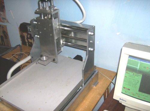

Valamit nem értettél, ez nem barkács kategória. Nézd meg ezt a gépet mikor barkácsolsz Te ilyet és mivel?
(#) Davidson18 hozzászólása Dec 21, 2012 /
ezt még könnyen meg tudnám csinálni, ebben van gyakorlatom...csak az elektronika fog ki rajtam...jól néz ki ez a gép
