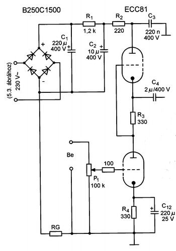

Lenne egy elég fontos kérdésem. Naszóval vettem itt az apróhirdetésből egy Regent 30-as csöves gitárerősítőt (max 40W/8ohm), de mint kiderült érdekes módon egy gitár nem tudja meghajtani, mert teljes kivezérléshez 1,5V kéne, a gitár meg ugye x mV-os jelet ad ki magából... sajnos. És mivel a lényeg az volt, hogy megőrizzem a "legendásan gyönyörű" csöves hangot, ezért beszereztem egy ECC81-es csövecskét előfoknak. Van is egy kapcsolási rajzom hozzá, csak nem tudom, hogy jó lenne-e hozzá... Nem tudom, hogy eleget erősít-e a jelen? A gitár típusa egy Fender Stratocaster-rel egy az egyben megegyező, annak egy olcsóbb "koppintott" mása, egy Keytone.Esetleg ha vkinek van ehhez a csőhöz egy másik kapcsolása, azt is szívesen venném! Huhh, bocs, hogy ilyen hosszúra sikeredett, de mint említettem ez nagyon fontos lenne! Előre is köszönöm mindenkinek! Üdv: Peti
tedd fel ide a kérdésedet. Egyébknt szerintem jobban járnál valami komolyabb kapcsolással, nem kellett volna elhamarkodottan megvenni azt a csövet, é na helyedbenm körbenéztem volna kapcs. rajz ügyben. De természertesen biztos, hogy erre is van olyan kapcsolás amivel a mélyet közepet magasat külön tudod szabályozni csak keresni kell, az meg idő De amúgy biztos, hogy megfelelő lesz a kivezérlése, mert egyébként sz*rt se ér rajz.
Szóval azt mondod, hogy jó lesz a rajz? Ja amúgy ennél a kapcsolásnál nem kéne neki szabályozni a hangszínt, arra van egy másik kapcsolásom... Előre is köszi! Üdv: Peti
Hát én ezt igazából nem tudom megmondani neked. Ha előerősítő néven találtad valahol akkor nagy valószínűséggel jó rajz. Azért még tedd fel oda ahová ajánlottam, mert nem akarok hülyeséget modnani neked
