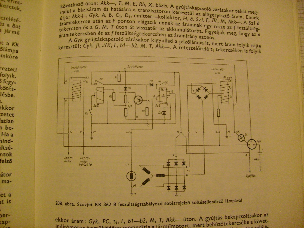

(#) frife válasza Fülöp Ferenc 49 hozzászólására (») Dec 4, 2012 /
Szervusz Feri!
Ha még érdekel a téma, akkor jelzem, hogy Tömösy M. Jenő Frank György AUTÓVILLAMOSSÁG című könyvének a 2. kiadásának 246-248. oldalán szerepel a megnevezett szovjet feszültségszabályzó leírása és rajza.
Lefotóztam és már küldöm is!
A lefotózott 248. oldalon a szövegben egy 209. sz. ábra is szerepel, mely egy LUCAS generátor 4 TR jelű tranzisztoros fesz. szabályzó is látható!
Használd ha tudod!
Boldog névnapot kívánok!
Üdv. Friedvalszky Ferenc
A hozzászólás módosítva: Dec 4, 2012
(#) Fülöp Ferenc 49 válasza frife hozzászólására (») Dec 4, 2012 /
Nagyon köszönöm , és külön a névnapi megemlékezést, neked is boldog névnapot kivánok sok sikerélménnyel , most átrágom magam rajta , minden jót a kedves igyekezetedért , örülök neki. Feri
