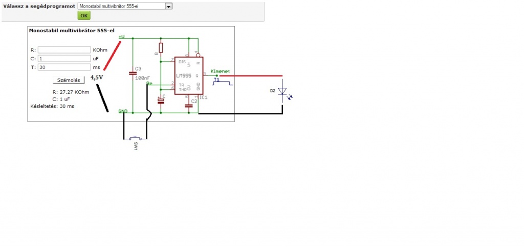

Sziasztok! Kellemes Ünnepeket. Egy kis játék markoló gépbe szeretnék beszerelni 4 db ledet,a működése 3 db1,5V gomb elemről működne, (az elem helye meg is van-mivel gondolom gyártottak ilyen típust amibe bele is rakták csak többe is kerül). A kérdésem az lenne hogy egy olyan nyomógomb kapcsolót vagy mi a neve szeretnék beletenni -(tehát nem ki-be kapcsolót) hogy egy nyomásra kb fél percig világítson aztán elaludjon.Ehhez milyen kapcsolási rajzot keressek? A válaszokat előre is köszönöm.Üdv.

Szerintem 555-ös monostabil multivibrátor megfelelne neked, a segédprogramok között ki is tudod számolni.
(#) vladcepes válasza zoltan0801 hozzászólására (») Dec 26, 2012 /
Szia! Köszi a választ,közbe meg is néztem azt miről írtál,(gondolom a 4 -ledet párhuzamosan kell kötnöm.Na de hogyan tovább? Az IC 3 lábát kötöm a led anódjához a led katódot meg viszem a GND-re? Üdv
A Be IC 2lábára mi megy? és a nyomó gombot azt hova kössem be?

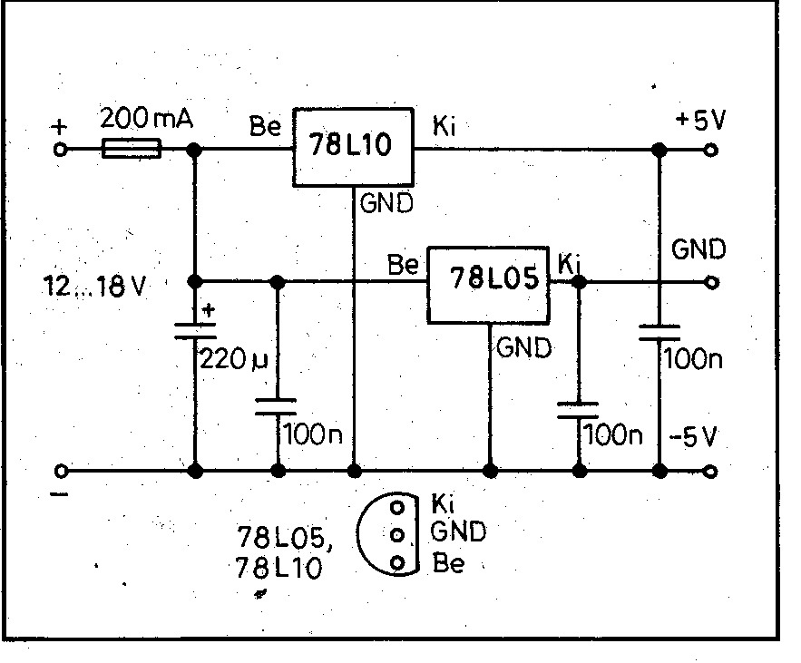

Most találtam a Hobbielektronika egyik számában ezt a megoldás +-5 V előállítására. Azt szeretném megkérdezni, hogy esetleg valaki állított-e már így elő valaki +-5 V-ot? Az ujság azt írja, hogy legfeljebb 50mA terhelést bír ki. Ezt nem lehetne valahogy megnövelni egy icsit?
(#) mps válasza zoltan0801 hozzászólására (») Dec 26, 2012 /
Valóban működik, ám csak akkor használhatod, ha egyedül működik. Tehát nincs semmi más rákötve a táplált kütyüre, ami a bemenetére kötött tápról működik.

(#) Gafly válasza zoltan0801 hozzászólására (») Dec 26, 2012 /
„Ezt nem lehetne valahogy megnövelni egy icsit?”
Cseréld ki nem "L"-re...
Mit akarsz működtetni róla?
Azon érdemes elgondolkozni hogy honnan-hová folyik az áram....
Lehet gogy 7805/7905 párossal jobban járnál...
(#) zoltan0801 válasza Gafly hozzászólására (») Dec 26, 2012 /
Köszönöm szépen a gyors válaszokat.
Mps: Igen érthető volt amit írtál, ha megépítem erre is figyelek.
Gafly: Őszinte leszek, még nem terveztem sehova beépíteni, csak volt már olyan, hogy valamit át kellett gondolni, mert nem volt +-5 V-om. Ez azért tetszett most meg, mert nem kell hozzá középmegcsapolásos trafó. Vagy a 7905-höz sem kell?
Ahhoz sem kell középmegcsapolásos trafó.
Mellesleg középmegcsapolásos trafót kiválthatod ám két trafóval is. Még csak kötelezően egyformának sem kell lenniük. Mostanság dobálják ki a régi trafós telefontöltőket, analóg műholdvevőket, stb...
Szia!-sztok! Ez így jó ez a kötés? Ha ez jó ez a bekötés R,C-és C3 adott .Itt a C2-nek milyennek kell lennie? Köszönöm a választ! Üdv.
(#) kadarist válasza vladcepes hozzászólására (») Dec 26, 2012 /
A C2 értéke nem kitikus, legyen 10nF.
