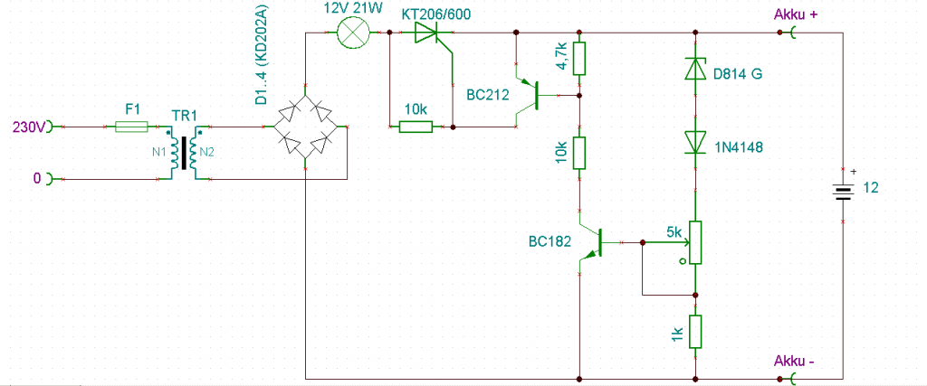

(#) reddot hozzászólása Dec 26, 2012 /
Szevasztok!
Ehhez mit szóltok?
(#) proli007 válasza peter002 hozzászólására (») Dec 26, 2012 /
Hogy érdemes-e, azt döntsd el Te! Vagy olvass vissza fórumon, több variációban szerepel.
Mindenesetre puffer kell, de a D1 dióda után, a 100nF-al párhuzamosan. 10..220µF megfelelő lehet.
üdv! proli007
(#) proli007 válasza reddot hozzászólására (») Dec 26, 2012 1 /
Hello! Hogy a 10k várhatóan nagy lesz a KT gyújtásához. üdv! proli007
(#) reddot válasza proli007 hozzászólására (») Dec 26, 2012 /

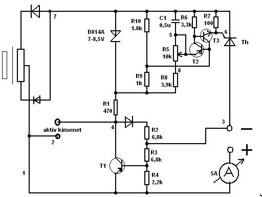

(#) dejoe hozzászólása Dec 29, 2012 /
Van egy müködő orosz töltőm, tirisztoros. Lerajzoltam a kapcsolási rajzát. Megnézné nekem valaki, hogy müködőképes-e igy ahogy lerajzoltam és leirná nekem a müködését, kezdve onnan, hogy ha ráteszünk egy lemerült akksit, akkor ... mi történik? Min keresztül gyujt be a tirisztor stb.
Köszönöm fáradozásotokat.
(#) proli007 válasza dejoe hozzászólására (») Dec 29, 2012 / 1
Ez így egy kicsit hosszadalmas. De..
- A tirisztort gyújtásszög vezérlő jelet kap. Vagy is fázishasítással működik.
- A T2 és T3 egy PUT kapcsolás. (Ez tulajdonképpen helyettesít egy UJT kétbázisú diódát.) Ez nem más, mint egy relaxációs oszcillátor. Az R8-R5-ön keresztül töltődik a C1 kondi. Ha a kondi feszültsége elérte az R9/R10 feszültségosztó feszültségét, akkor mind két tranyó kinyit, és a C1-ben tárolt töltést a tirisztor Gate-re süti. Ettől kezdve a tirisztor gyújtva marad, míg a trafó egyenirányított feszültsége magasabb az aksinál. (Alaphelyzetben ohm-os terhelés esetén a félperiódus végéig folyna az áram.)
- A zénerdiódán az egyenirányított kétutas feszültségből trapéz jelet készít. Amikor nullátmenet van a trapézjel nullára esik, és a C1 mindenképpen kisül. A konci feltöltése a félperiódus elejével indul. Mivel R5 potméter, így a kondi töltőárama szabályozható. Vagy is hogy előbb vagy később érje el, az R10 ellenálláson eső feszültséget. Így a gyújtás pontja az R5-el és ezzel a töltőáram változtatható.
- A zéner dióda előtét ellenállása az R1. A T1 tulajdonképpen a zéner áramát "kapcsolja". Ha nincs zéneráram, nem működik a gyújtás. Ha van. megy. A T1 tranzisztor az R3/R4 bázisosztójával figyeli az alksi feszültségét. Ha az osztó feszültsége nem éri el, a tranyó bázis-emitter küszöbfeszültségét (kb. 600mV) akkor a tranyó nem ad áramot a zénerre. Vagy is ha az aki feszültsége nincs meg, vagy fordítva tettük a töltőre, nem gyújt a tirisztor.
- Gyanítom, hogy az R2-vel soros dióda Led, és jelzi ha az aksi helyes polaritással a töltőn van. (Más értelmét nem igazán látom.) Az "aktív kimenet" pont rövidrezárásával, aksi nélkül is lesz töltőáram. Hogy ez miért kimenet, azt nem tudom. De akár csatlakoztatható is oda valami.
- Minden esetre a töltőben csak töltőáram szabályozás (vezérlés) van, töltésvég lekapcsolás-jelzés nincs.
Nos ennyit látok, Szerintem a kapcsolás működhet.

(#) dejoe válasza proli007 hozzászólására (») Dec 30, 2012 /
Azért is érdekelt a müködése, mert pár dolgot furcsának tartottam.
A töltőáram sohasem csökkent le 2A alá, ez azért kicsit durva. 4 A-rel kezdem a töltést, és lassan állitom max-ra a potmétert, ahogy töltődik az aksi.
Mikor rajzoltam persze méregettem is, fesz-mérő, oszcilloszkóp.
A potmétert állitgatva az aksi negativ pólusán nagyobb fesz. volt mint a trafó egyenirányitott feszültsége mégis folyt töltőáram, ilyenkor nem kellene a tirisztornak leállnia?
Az aktiv kimenet ki van vezetve a töltő hátoldalára egy furcsa foglalatra/furcsa mert orosz/,foglalat mellé irva aktiv nagruzka és akkumulátor, battery vagyis elem.
A dióda nem LED, az ott egy üveg dióda.
(#) proli007 válasza dejoe hozzászólására (») Dec 30, 2012 /
"A töltőáram sohasem csökkent le 2A alá, ez azért kicsit durva."
Miért lenne furcsa. Ez egy mezei gépjármű aksitöltő. De 2A alatti árammal nem is sokra lehet menni.
"aksi negativ pólusán nagyobb fesz. volt mint a trafó egyenirányitott feszültsége mégis folyt töltőáram"
A tirirsztor tudja a dolgát. Ha anódfeszültsége nullára csökken (vagy alá) lezár. Mivel nem zárt le, nem lehetett az, amit állítasz. Egyébként honnan lenne nagyobb feszültség az aksiban, mint amit a trafó ad? Hiszen a trafóról töltődik.
"aktiv nagruzka" "A dióda nem LED"
Sajnos én nem tudhatom az orosz tervező szándékait. Amit mondok vagy állítok, azt csak a kapcsolási rajz alapján teszem..
üdv! proli007
Ez igy tiszta és logikus amit irtál, lehet, hogy valamit nem jól mérek mert ez a forditott polaritás engem nagyon megkavar.
Tehát: A középleágazáshoz viszonyitva mérek - ez az akku pozitiv sarka.
4 A-es töltőáramnál akku: - 15,2 V trafó után: - 13,2 V
2 A-nél akku: - 14,7 V trafó után: -13,8 V
kb. 0,5 A-nél egyezik a két fesz. Ez alatt az akku-é kisebb mint a trafó után.
Potméter minimális állásában: akku: - 13,5 V , trafó után: - 15 V
Ezeket az értékeket most mértem.
A 2 A-es maradék töltőáramot azért tartom furcsának, mert ha az akkumulátor feltöltődött ideális esetben le kellene szabályozódni a töltőáramnak ettől kesebb értékre.
- Ne műszerrel mérj, hanem szkóppal. A váltónak van csúcsértéke..
- Írtam, hogy csak az áramot állítja a poti, vagy is nem kapcsol ki senki.
De egyébiránt mit vársz, 3 tranyótol? Savazza is fel az aksit?
üdv! proli007
Ok, leesett végre.
Egyébként néhány napja nézegettem egy tirisztoros töltő kapcsolást amiben volt feszültség figyelő áramkör is. Most megkeresem és a te leirásoddal már jobban megértem.
Köszönöm a segitségedet, nagyon sokat segitettél és ezt komolyan mondom és BUÉK!
Hello! Örülök, hogy segíthettem, BUÉK neked és mindenkinek! proli007
