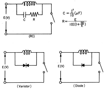

Bocsi hogy közbe-alkalmatlankodom, de rakos28 -nak jól jöhet egy kis olvasnivaló, főleg ha tud angolul (én sajnos nem nagyon). A képen látható képletet erős gyanakvással kéne fogadni, mert nem tartalmazza a működési frekvenciát, és a tekercs induktivitását sem. A hozzászólás módosítva: Dec 18, 2012
Valami ilyesséle segítséget vártam, nem konkért kapcsolást helyettem.
Nem nagyon, mert mindenképpen kísérletezni kell vele. RCD-t érdemes használni, erről is találsz információt, képeket a neten. Nekem a flyback 2 nap küzdelem után sem akart normálisan működni még a gyári trafóval sem, úgyhogy nem foglalkozom vele. A félhíddal negyede ennyi gond sincs, igaz bonyolultabb.

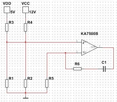

Nekem egy KA7500B (TL494) és egy KA393 IC van a tápban. Odáig eljutottam, hogy a 4. lábát GND-re kötöttem. De az 1. lába alapvetően ezek szerint van bekötve. (kapcs rajz). Ezek szerint csak az R3 ellenállást kellene kiiktatnom? Üdv!
Biztos hogy nem így van bekötve, így nem szabályozna. Egyébként pedig ne az alapján a cikk alapján alakítsd át, találsz itt a topikban erre megfelelőbb rajzot. Az IC-nek állandó tápellátás kell. Az ATX-ben ezt a feladatot ellátja a standby, AT-s táp esetén gondoskodni kell külső 12V-ról.

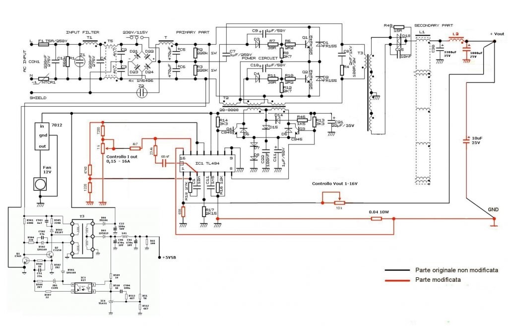

Így alakítsd átt nálam be jött!
Lényegében ugyan az van rajt amit le írtak. A hozzászólás módosítva: Dec 19, 2012

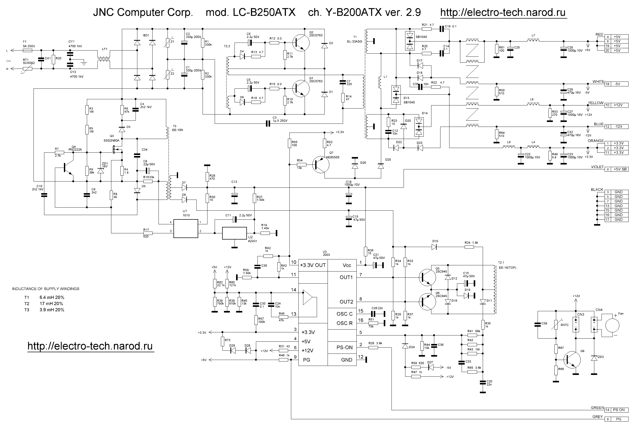

![]() Ehez a PWM-ic hez tudna valaki egy adatlapot?Sehol sem találtam a neten,na meg az ic pontos nevét sem tudom,hiába van ráírva mindenféle szám.:/
ATX2005 néven megtalálod. Az infó forrása: Bővebben: Link, a cikk aljánál. Eredeti, kínai adatlap, angolra fordított adatlap.
Egy 2003-assal épült táp, lehet hogy hasonló.
Ge Lee!
Köszi a kapcsolási rajzot! ![]() rolie! Köszi az adatlapot,mostmár tudom hogy működik az IC! ![]()
