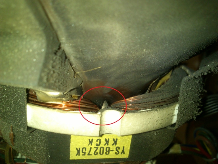

Sziasztok! Először is Kellemes ünnepeket minden HE forumozónak! Tönkre ment a szolgálati tévém. 2 hétig meg fogok őrülni tv nélkül. Ez egy kis Orion 37es tv. Szikrázik az eltérítő tekercs.
Mellékelt képen bejelöltem, hogy hol. Érdemes vele foglalkozni?
Köszönöm előre is a választ.
(#) kadarist válasza canon1990 hozzászólására (») Dec 26, 2012 /
Képcsőcsere vagy ha találsz másik eltérítőt, akkor megkísérelheted lecserélni.
(#) canon1990 válasza kadarist hozzászólására (») Dec 26, 2012 /
Szia! Akkor jobban járok, ha keresek a neten egy hasonló tévét. Ezt meg szétkapom. Jó lesz alkatrésznek Köszi a gyors választ.

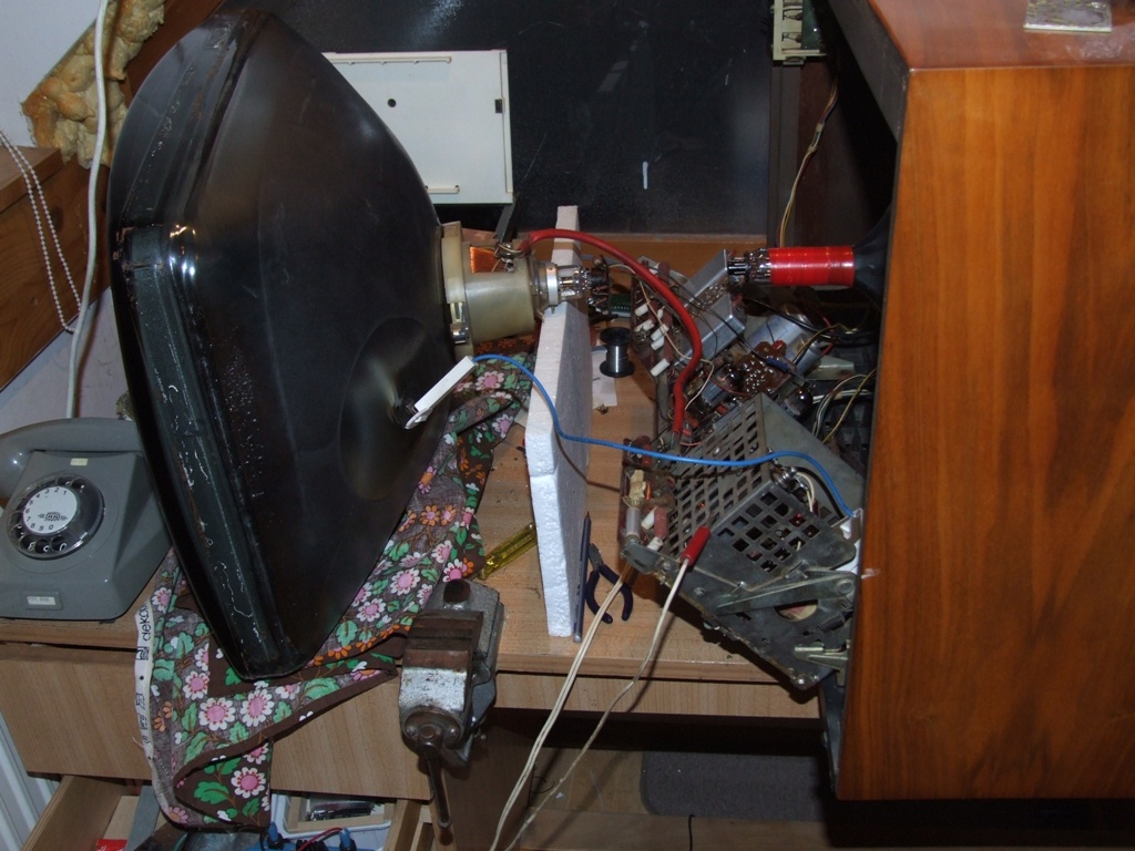

(#) kérdező válasza küzmös Gergely hozzászólására (») Dec 26, 2012 /
Itt vannak a képek a Jupiterről.
(#) kadarist válasza kérdező hozzászólására (») Dec 26, 2012 /
Látom, nincs a képcsőkeret és az árnyékolás földelése bekötve. Ezt pótold, mielőtt megrázó élményben lenne részed, valamint a fényerő is jobb lesz ettől.
(#) kislacikahu válasza canon1990 hozzászólására (») Dec 26, 2012 / 1
Azért, hogy ne maradj Tv nélkül vedd le a képcső foglalatot, lazítsd meg az eltérítő tekercs rögzítését.
Óvatosan húzd hátra, emeld le a képcsőről.
Tekintsél be az égett területre, majd kapard ki a szenesedést, tisztítsd ki , majd szigeteld le védő lakkal több rétegben, én egy picit szét is húzom ilyenkor a szálakat , hogy ne érjenek egymáshoz.
Ha a lakk megszáradt visszahelyezés megtörténhet, remélem a sorvég meghajtó tranzisztor kibírta nem kell a Bu -t cserélni!
Sok sikert!

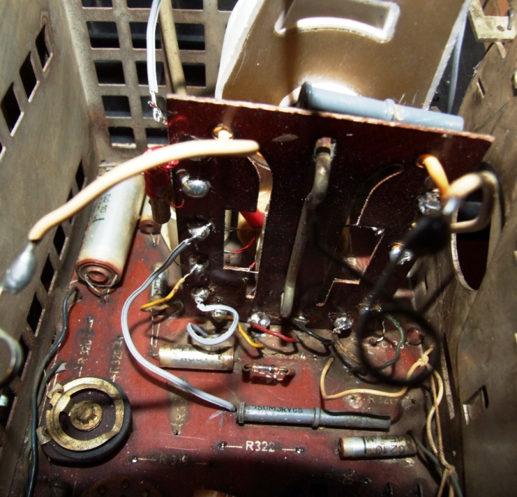

(#) kérdező válasza kadarist hozzászólására (») Dec 27, 2012 /
A képcsőkeretet egy törött csőről pótolom, de egy kicsit félek a hegesztéstől, nehogy a nagy hőtől eltörjön az üveg. A földelés nem gond, szokásos vízüveg+alufólia kerül majd rá. Ha max fényerőre tekerem, gyönyörűen világít, tehát a képcső hibátlan.
A gond nem ezzel van, hanem valami miatt nem megy rendesen a sorvég, a buszterfeszültség csak 500V, (fény csak azért van, mert próbára egy nagyobb menetszámú malomkereket tettem be) hang nincs, kép sem, és visszafutási csíkok jelentek meg, amik eddig nem is voltak. A csövek jók, a függőleges eltérítés is, a PL rácsán -37V mérhető. Arra gondoltam, hogy valami miatt nem jut el a tápfeszültség a sorvég-fokozatról a többi részre. A hang IC (TAA691) se kapja meg a feszültséget. Hol lehet a hiba? Esetleg több helyen is szakadás van? A "kutyaházban" mindent megnéztem, nem találtam hibás ellenállást, se zárlatos kondit. A sortrafó vadonat új, van hozzá utángyártott malomkerekem, de azzal nincs fény, mert mint ahogy írtam, nem működik megfelelően a sorvég. Rajta kívül hol keressek szakadást?
(#) kadarist válasza kérdező hozzászólására (») Dec 27, 2012 /
Én a sasszi és a képcsőkeret közötti testelési összekötés meglétére gondoltam. A szakadást meg csak úgy tudod behatárolni, ha a rajz alapján szépen végigköveted a tápvonalakat.

(#) Auth Zsigmond válasza canon1990 hozzászólására (») Dec 27, 2012 /
A helyi javításra ebben az esetben lakk helyett ragasztópisztoly alkalmazását javasolom!
(Bizonyára ismered, gyertyához hasonló kinézetű, kb. 170 fokon hígfolyóssá váló anyag, hozzá való elektromos fűtésű "pisztollyal" melegíthető fel. Minden barkácsboltban kapható, nagyon sokoldalú, a pisztoly pár száz forint, a ragasztópatron ára darabonként néhányszor tíz, barkácsoláshoz, javításokhoz, ragasztáshoz, (pl. virágárusok is) használják...
Általában nagy áruházak műszaki cikkei között is megtalálható! (Bocs a részletes ismertetésért, de hátha valaki m é g nem ismeri. )
Előnyei: Megfelelően felmelegedve szinte cseppfolyóssá válik, pár perc alatt lehűlve azonnal megszilárdul, nagy a villamos szilárdsága... Magam több TV-nél használtam sorkimenő nagyfesz kábel áthúzások talpponti elszigetelésére, erről már ezen a fórumon is megosztottam tapasztalataim.
A lakk idővel szenesedhet a villamos tér által nagyon igénybe vett pontokon, a meleg ragasztónál ha minden áron ki akarna alakulni egy kis szikra (eddigi tapasztalataim alapján még nem akart...), akkor a szikra a környezetében megolvasztva az csatornát, elzárja az utat a további szikrák elől.
Normál TV-beli hőmérsékleti viszonyok mellett megfelelően "merev" marad.
Korábbi hozzászólásom során válasz véleményben felmerült az esetleges tűzveszélyessége az anyagnak. Nos, nem nagyon éghető anyag, egy-kért borsónyi mennyiség kell egyébként is csak esetenként belőle. Amúgy mostanában (felhasználva a hosszú téli esték adta szabadidő-lehetős éget), több elektronikai eszközt nézegettem meg belülről, és sok helyen találkoztam alkatrész rögzítés, vezeték helyzet stabilizálás, stb. alkalmazásokkal., gyári, bontatlan szerkezetekben. Igaz, ezek mechanikai rögzítés célját szolgálják, de a villamos szigetelő képessége is sokoldalú alkalmazás lehetőségeit adják. (Persze, tűzveszély nélkül...)
Ha úgy adódik, a megolvadt anyag még az elemi porszemcsék egymástól való izolálását is elvégzi, ha a felület valamilyen okból nem tisztítható meg száz százalékosan.

(#) BarnaPili válasza canon1990 hozzászólására (») Dec 27, 2012 /
Legutóbb mikor ilyen esetem volt: Sógorom hozott egy Grundigot,hogy nem megy,szag van...
Az eltérítő abban is így megégett.A cső vékony nyakú...a világon nincs hozzá eltérítő.Megmérte a tekercsek ellenállását,majd egy normál nyakú csőét rátettem egy kis vastag-szigszalag alátekeréssel.A konvergencia meglepően jó lett,a geometria is.
Ha szükséged lenne ilyen vastag tekercsre,akkor írj egy üzenetet.

(#) kérdező hozzászólása Dec 27, 2012 /
Itt található a Jupiter rajza:Videoton TA5204 rajz
(#) t4nt1zjeee válasza kérdező hozzászólására (») Dec 27, 2012 /
Köszi a gyors választ! A TV-re úgy megy rá a telefon, hogy van egy bozonyos SCART/RCA átalakító abba belemegy a telefon video/audio kimenete ami egy sárga/piros/fehér RCA-ból áll... Általába töltőn van a telefon! A SCART/RCA átalakítót magam csináltam a TV-hez de azon minden rendben mert más TVken nem búg csak ennél a TV-nél... Viszont függ attol is hogy milyen képet mutat a TV mert ha világosabb a kép mondjuk egy robbanás a filmbe akkor hangosabb mind egy éjjszakai jelenetnél... :/
(#) kérdező válasza küzmös Gergely hozzászólására (») Dec 27, 2012 /
A rajzot beillesztem, és láthatók a képek a sortrafórol is. A kutyaházból nem hiányzik egy ellenállás se, a panel másik oldalán vannak.

(#) canon1990 hozzászólása Dec 27, 2012 /
Sziasztok! Elindult a technika. Alapos tisztogatás és egy sorvég tranzisztor csere után. Végre tudok tévézni. Most örülünk.
Köszönöm a segítségeteket.
