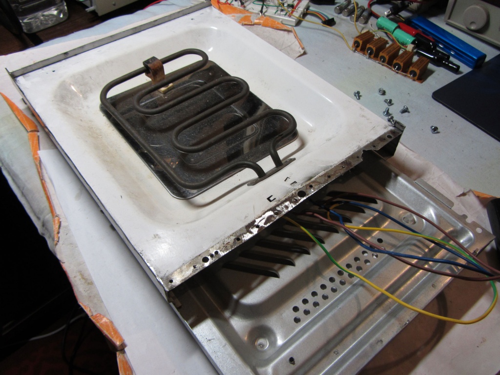

Találtam egy régi Magyar grillezőt
900w-os fűtőszál van benne kb 25cm hosszú és kb 15cm széles.Szerintetek jó lessz egy házilag gyártott panelmelegitő alapjának?
Jó... én egy mikro tetejét flexeltem ki.
Tudsz képet föltenni?
de a mikró tetejében mi volt?

Azt elfelejtettem odaírni, hogy ez egy grillezős mikro volt.
Leszereltem a mikro alját, az lett az egész alapja. Ezután kiflexeltem a tetejét és rácsavaroztam az aljára. Szétbontottam az ajtót is, azt raktam rá a fűtőszálra. Vágattam lemezeket megfelelő méretben és ott meg is hajlították. Ezt már csak össze kellett forrasztani és fúrni pár lyukat a csavaroknak. Még építettem bele egy vezérlőt is. Be kéne vezetékelni, a szoftvert finomhangolni, lefesteni, és kész is. A hozzászólás módosítva: Dec 30, 2012

Már szinte csak egy panel befogatót kell hozzá csinálnod
A te fűtőszálad hány w-os?Nekem is van egy fölösleges miro ajtóm de én attól félek hogy sok hőt föl fog venni a panel elől mivel kicsik a furatok.Valami más megoldást szeretnék.
Szia! Az enyém is hasonló csak most nem működik mert elszállt a szenzor bent.. Te milyen vezérlőt használsz? Nekem is kéne valami komolyabbat építenem a sima 555 kapcsolásos vezérlő helyett.. Melegítő

Én egy saját építésűt. Egy ATMEGA8 IC van benne.
hány fokig képes fölmelegíteni a panelt?És hány w-os a fűtőszál?
Nem tudom a teljesítményét, de általában 800-1200W körül szoktak lenni.
