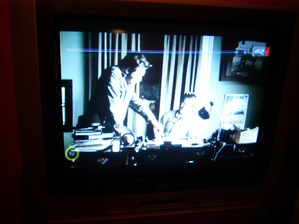

Ez a hibája már régebb óta volt, ami a képen szerepel. Ez összefügg esetleg? A kép tetején a vízszintes színes csíkok.
Lee

A képen látható vízszintes színes csíkok valóban látszódnak vagy csak a fényképezés miatt kerültek oda?
(#) Lee táborZo válasza kadarist hozzászólására (») Dec 28, 2012 /
Persze, hogy látszódnak. Azért csináltam a képet.
Ez a csíkozódás már meg van régóta. Az a foltosodás amiről tegnap írtam, hirtelen jött ki rajta. Attól jobban tartok.
A hozzászólás módosítva: Dec 28, 2012
(#) kadarist válasza Lee táborZo hozzászólására (») Dec 28, 2012 /
Ebben az esetben a függőleges eltérítés végfokozata körüli elektrolitkondenzátorokat kellene cserélni, mert a gyengülésük képkioltási hibákat szokott okozni. Keresd a TDA8358(7) típusú hűtőbordás IC-t. Szervizleírás.

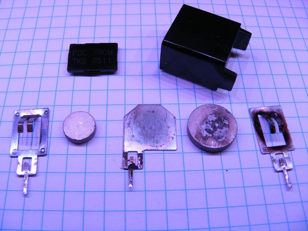

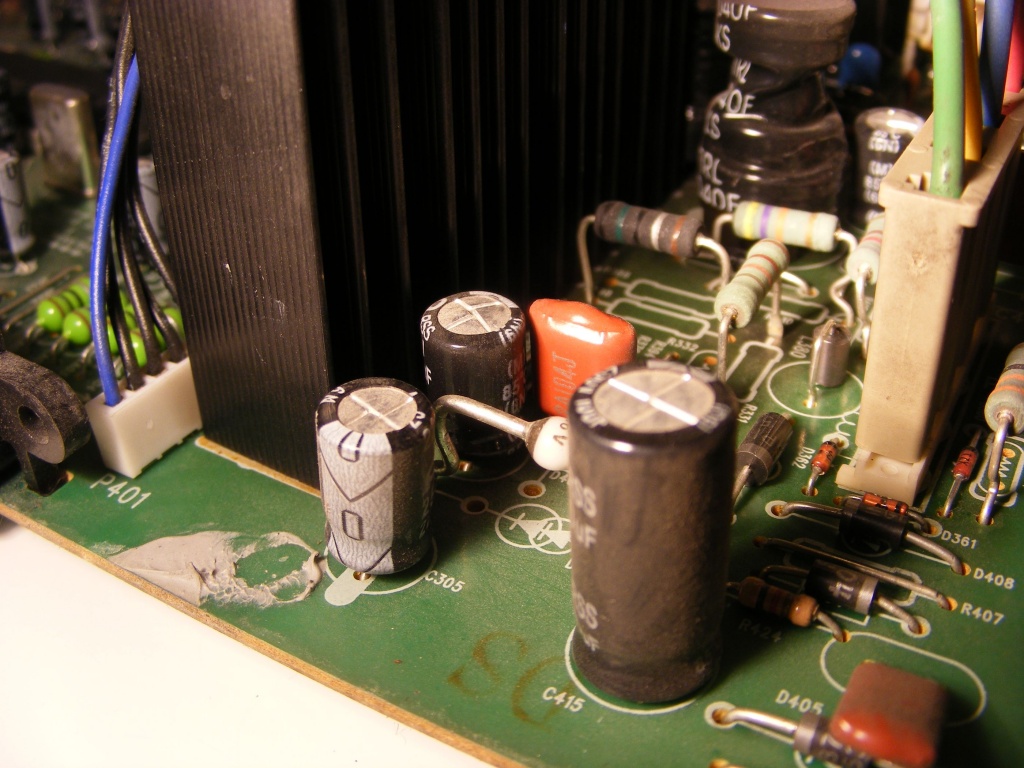

Szét robbantottam a TV-t.
A csíkozódásra mondtátok, hogy nézzem meg a C305 és C315 kondikat.
A C315 100µF 50V biztos rossz, mert púpos.
Kivettem a PFC tekercs mellől a PTC ellenállást. A nyák kicsit meg van égve. Ezért azt gondolom, hogy biztos nem jó.
Az van rá írva, hogy PDC 7R0M TKS 0511.
A két szélső lába között 841 ohm van. A középső a szélsőkhöz képest meg 400ohm körül van. Nem tudom ennek ilyennek kell-e lenni. Tényleg.
A lemágnesező tekercsre ami a képcső körül tekereg, rá se mértem. Az szokott megszakadni?
Ilyen PTC-t, vagy ilyesmit hol lehet venni?

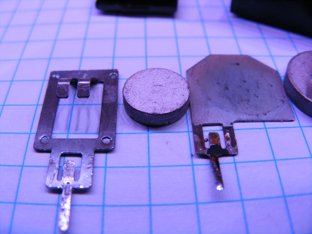

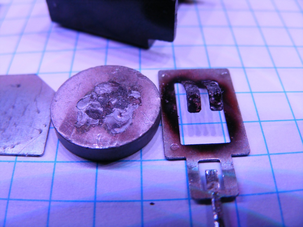

Szétszedtem ezt a komoly alkatrészt. 0,
Ebben nincs más, csak 2 PTC ellenállás, amik akár egymást is képesek fűteni. Az egyik ellenállásom 470R, a másik felülete megégett. Ezért nem működik. Különben ahol van még vezetőréteg rajta, ott 10-11 ohm körül mozog. Ez a 10-11 ohmos ellenállás van sorban a mágnesező tekerccsel. Ezek fényében kérdezem, hogy az előbb amit írtam két alkatrészt, melyiket válasszam?

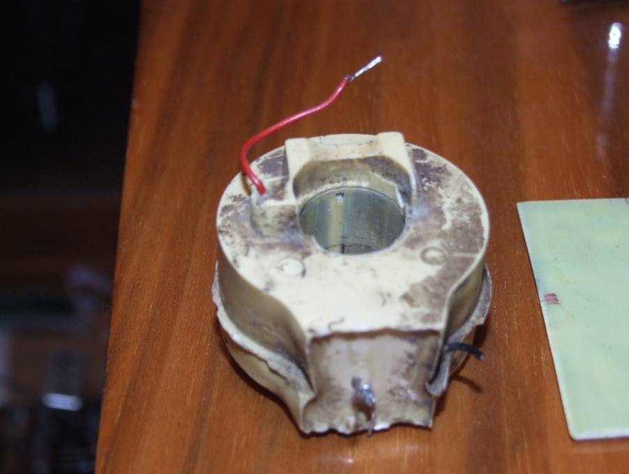

(#) kocici17 válasza kérdező hozzászólására (») Dec 28, 2012 /
Jó lenne ha eldöntenéd, hogy hol kérsz segítséget, hogy ne keljen a "segítségnek" körbemenni minden fóromon, ha segíteni akar.
Lenyomtatom a rajzot, és majd mondom... de addíg az eredeti sorkimenőről, és malomkerékről tegyél ide képet, mert ha az volt az alapbajod, hogy keskeny volt a kép akkor átgondolom, hogy mivel kezdjük. Ha ki akarod javítani, akkor viszont csak annyit és azt csináld, amit leírok, mert különben nem tudom majd követni.

(#) kérdező válasza kocici17 hozzászólására (») Dec 28, 2012 /

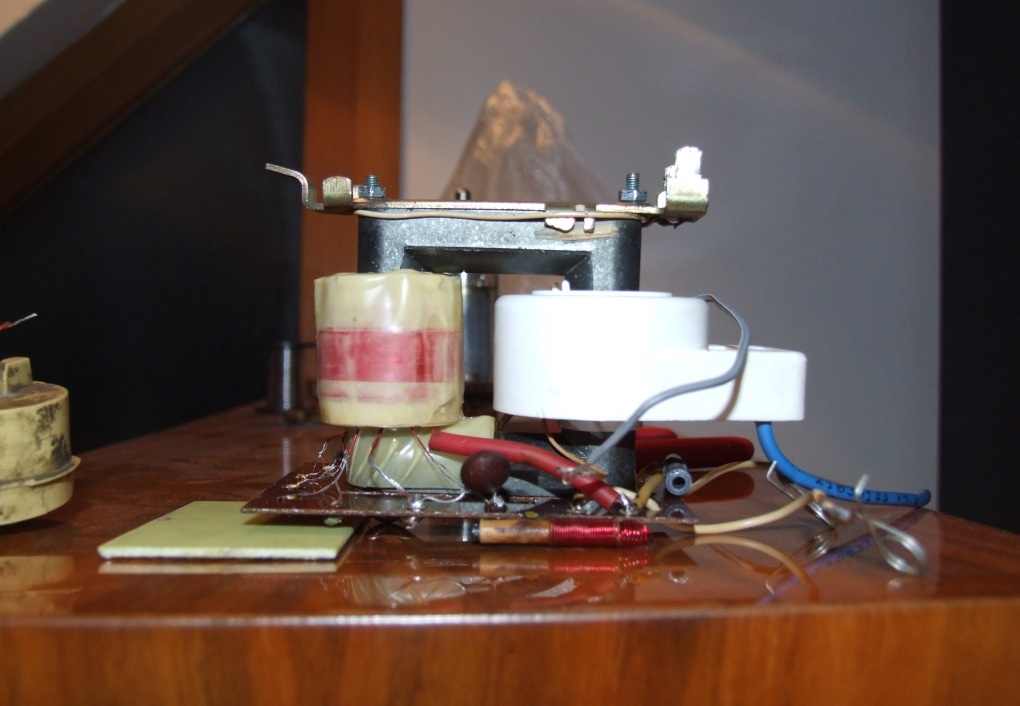

Az eredeti primert már sajnos szétszedtem, annak reményébe, hogy újratekerem, mert zárlatos volt, ami biztos, mert meg volt égve. Az új primer teljesen megegyezik az eredetivel. Új malom is van, de azzal fény sincs, mert nem megy úgy a sorvég, ahogy kellene. A jelenlegi malomkerék nagyobb menetszámú, de csak próbára tettem be.
Az alap probléma az, hogy kicsi a buszterfeszültség, emiatt a sorméret is kevés, valamint a tápfeszültség sem jut el a különböző fokozatokra, ami miatt nincs hang, és videojel.
Leszedtem a rajzát, és gyorsban átnéztem.
Az új primerrel tedd össze a régi malmot, és rakd össze. ne foglalkozz a kevés fénnyel egyenlőre.
A sorkimenőt a rajz szerint szereld vissza, hogy biztos minden vezetéke ott legyen ahol kell.
Ezután kapcsold be, és arról a rossz képről tegyél fel egy képet, de mást ne csinálj.
Holnap 3 után hazajövök, és ugyanitt találkozunk, és akkor már mérni kell, majd.
Addíg ha már bekapcsoltad a visszacserélt alkatrészekkel, akkor testhez képest mérd meg a c408,c410,c411, és c412 feszültségeit, mert az eredeti állapottal ezzel kezdünk holnap, és addígra jó ha tudjuk.
Figyelj arra, hogy a primer kivezetéseinél minden szál rendesen legyen bekötve.és a malom is úgy legyen bekötve ahogy kell. Külön figyelj a malom nagyfesz kivezetésének szigetelésére, ami a szelén felé megy.
Nem tudom cseréltél-e szelént.
Szépen lépésenként kell menni.
Ha vannak csöveid hozzá, akkor készíts elő pcl84, és ecc82.öt egyenlőre. Holnap meg végigmegyünk rajta.
Holnapra leszedem a jó rajzát, mert ez nem teljesen gömbölyű.
"" Az alap probléma az, hogy kicsi a buszterfeszültség, emiatt a sorméret is kevés, valamint a tápfeszültség sem jut el a különböző fokozatokra, ami miatt nincs hang, és videojel. """
Nem ez az alap probléma, hanem hogy hiányzik a 13v-os táp és az a D401, D402 féle körből van.
