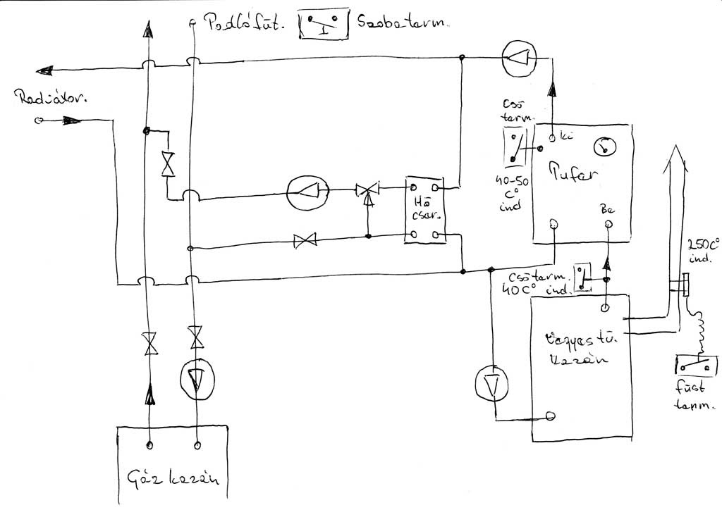

Sziasztok. Egy ismerősöm a gázkazános fűtését kiegészítette egy nyitott rendszerű vegyes tüzelésű kazánnal, ami egy 500L-es puffer tartályt fűt, amiből egy hőcserélőn keresztül /plusz hőcsap/ a padlófűtésbe megy a meleg víz. A vegyes tüzelésű kazán és a puffer tartály között van egy szivattyú, és van egy a puffer tartály és a hőcserélő között is /plusz a padlófűtés csőhálózatába/.
A puffer tartály és a hőcserélő közötti szivattyút a szoba termosztát vezérli. A kazán és a puffer tartály közötti szivattyút a kazánon lévő cső termosztát kapcsolja /kb. 40’C-nál/. Hogy a kihűlő kazán a puffert ne hűtse vissza, tehát mikor a kémény kihűl /a tűz leégett/ a kazánkörben lévő szivattyút ki kellene kapcsoltatni. A kazánból a kéménykivezető cső kb. 350’C-os is lehet /meg lett mérve/. Erre kéne egy kapilláris csöves termosztát, ami kibír 400’C-ot is és sorba lenne kötve a csőtermosztáttal. Létezik is, de csak olyat találtam, ami a beállított értéknél csak szakítani tud /két kivezetéses/, nekem meg épp akkor kellene bekapcsolni /kb. 200’C/. Igaz egy relével meglehetne fordítani a szakítást-kapcsolást, de akkor állandóan be lenne húzva a relé /feleslegesen/ ha a kazánba nem lenne fűtve. Esetleg más megoldást tudtok ajánlani a visszahűlés ellen? /Csak elektromos megoldás jöhet szóba, a csőhálózatot nem akarja bolygatni/. A hozzászólás módosítva: Feb 8, 2013
No, már sokszor leírtam, hogy a csőtermosztát semmire se való. Különösen nem puffert fűtő vegyeskazánhoz.
Ha csak a puffertöltés a feladata a vezérlésnek, akkor azt két hőfokméréssel szoktam megoldani. Mérem a vegyes hőfokát és mérem a puffer hőfokát. A szivattyúindítás hőfoka állítható, persze emellett a visszakeverés is meg van oldva a visszatérő felé. A szivattyú addig jár, míg a kazánhőfok magasabb a pufferban lévőnél. A programban be vannak állítva a hiszterézisek, várakozási idők, biztonsági elemek. Például érzékelőhiba esetén a szivattyú kényszerindítása. Ha a vezérlés kiterjed a puffer szekunder oldalára is, akkor persze sokkal bonyolultabb a rendszer.

Nézd, az alapelgondolásod jó, és működtetni is fogja a vegyeskazán szivattyúját. Ha füstgáztermosztátot csak két kivezetéssel kapsz, hát akkor nyugodtan fordítsd meg relével! Nem lesz semmi baja.
Ezt a megoldást, hogy füstgázhőmérsékletről ellenőrzik a tűz meglétét, alkalmazzák komoly kazángyártó cégek is. Ha jól emlékszem, az Atmosnak is ilyen a működtetése. Nekem azért nem tetszik, mert egy ilyen magas hőmérsékleten dolgozó termosztát hamarabb tönkremegy. Tehetnél a kazánvízre "kerülőágba" egy harmadik termosztátot, ami 80-90 fokos víznél vészindítást adna a szivattyúnak, ha megnyekken a füsttermosztát! Másrészt előállhat olyan üzemállapot, hogy a tűz már kialvóban van, a füsthőfok csökken, a szivattyút megállítja, és az álló szivattyúnál emelkedni kezd a kazánhőfok. Nem telefűtött puffernél ezt a hőt még a pufferba lehetne tolni. Én azért kezdtem áttérni a mikrovezérlős megoldásokra, mert összetett rendszereknél komplex megoldásokat tudok kihozni vele. Meg olcsóbb is, mintha én küzdenék relékkel meg termosztátokkal. Bár azokat stabilabb, biztonságosabb, kézzelfoghatóbb szerkezetnek érzem , mint a soklábú fekete vackokat... A fűtési vázlatodnak meg kétszer nekifutottam, hogy megértsem, de aztán feladtam. Ha ez a tulajnak így jól működik, akkor OK !

Egyenlőre, az egyszerűbb relés megoldásnál maradok. Mint írtam is, az ismerősöm és én sem értek a fűtésrendszerhez, de laikusan én is pár dolgot máshogy csinálnék. Fűtésszerelő csinálta, a tél majd megválassza. Az a radiátor kőr csak egy kis radiátor a garázsba, gázkazánról nem is megy. Amúgy alapvetően te milyen hibákat lától a rajzon?
