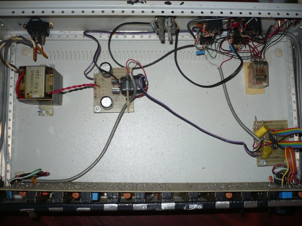

Adott egy 10 csatornás equalizer.
Olyan problémám lett vele,hogy majd 1 évig használaton kîvül volt.
Tegnap áramalá helyeztem,minden rendben volt egy 10percig,aztán lekapcsoltam a villanyt a szobában,és abban a pillanatban az eq megadta magát.
Semmi füst vagy akármi,már a főkapcsoló gombja se világított.
Biztosíték nincs benne.
Most akkor a trafó adta volna meg magát benne?
Ez egy maszekon összerakott eq,de 2 évig tökéletesen működött,egy műszerész rakta össze.
Ha trafó baj van,akkor az hány voltos lehetett?
Előre is köszi a válaszokat!
(#) kadarist válasza silenthill2 hozzászólására (») Dec 28, 2012 /
Van műszered? Ha van, akkor mérj feszültséget a trafó szekunder tekercsén.
(#) silenthill2 válasza kadarist hozzászólására (») Dec 28, 2012 /
Van.
Csak azért kérdeztem,hogy hány V-os lehet benne,mert ha tönkrement,és nem ad ki feszültséget,akkor nem fogom tudni mekkorát tegyek bele.
Na,ha megnéztem megírom.
Köszi
(#) ColT válasza silenthill2 hozzászólására (») Dec 28, 2012 /
Bizti nélkül? Az meredek, ha tényleg nem volt benne... rossz esetben a trafóban volt biztosíték...
Amúgy meg lehet tudni, mit adott le, csak macerás.
Ismét jelentkezem.
Ma újra áramalá helyeztem az eq-t,és működik.
Gyors kimértem,és 17.4 V-ot ad le a trafó.
Úgy néz ki megint jó...
Nem tudom mivolt vele,de nem kontakt hiba ez biztos.
Még régen,kb 2,5 éve kapott egy kissebb töbletfeszültséget villám jóvoltából.
De ezt túlélte,és semmi baja nem lett.
Hát köszönöm még 1x a segítségeket!
Használom addig,amíg bírja,aztán trafó csere,és akkor már egy biztit is beépítek az áramkörbe.

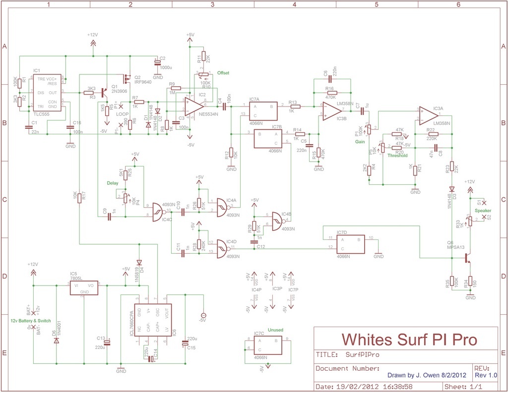

(#) zoltan0801 válasza proli007 hozzászólására (») Dec 28, 2012 /
Igazad van elnézést, tehát ebben a kapcsolásban helyettesíthetőek az előbb említett tranzisztorok?
(#) zoltan0801 válasza fogó hozzászólására (») Dec 28, 2012 /
Köszönöm. Valószínűleg igen, akkor már csak a másik a kérdéses.
(#) proli007 válasza zoltan0801 hozzászólására (») Dec 28, 2012 /
Úgy látom igen. De ellenőrizd az adatlapon a tranyók bekötését, mert én MPS és a 2N bekötését eltérőnek látom.
üdv! proli007
