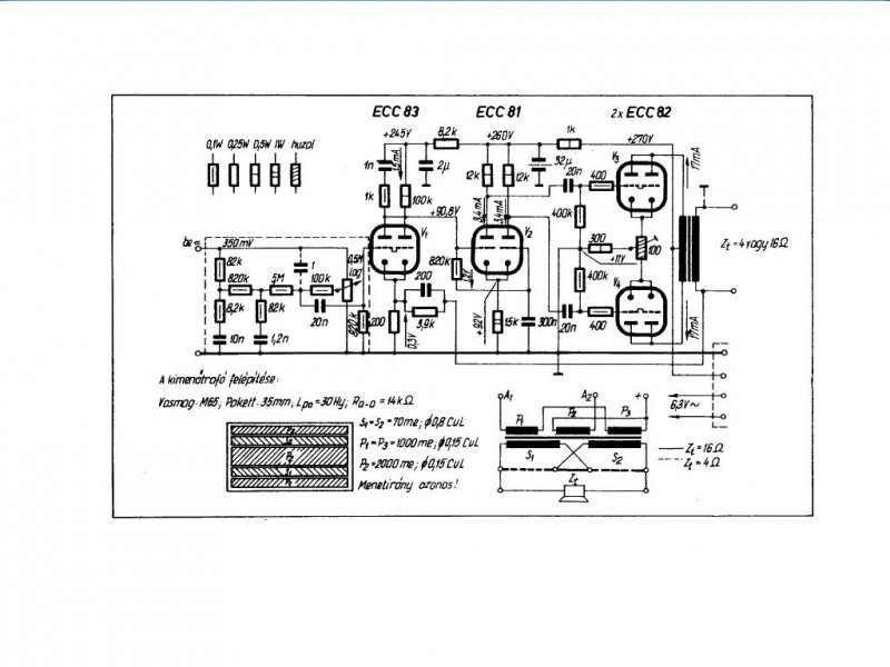

Barna barátod betévedt ide és csatolja a rajzát a képen látható erősítőnek.
A két rajzból könnyű összeollózni a dolgot. A DC csatolt meghajtást CHZ tervezte, mert az volt a tervem hogy kizárólag 82-es csövek legyenek az egész erősítőben. Kipróbáltam 81-es "elejével" is az anód-katód ellenállások cseréjével együtt hogy növeljem az érzékenységet, de a 82-essel jobban tetszik a hangja és tulajdonképpen CD-ről hajtva éppen elegendő érzékenységet biztosít. Az én példányom (ahogy a képen is látszik talán) EZ81-es csöves tápot kapott és egy EM84es varázsszemet aminek természetesen semmi köze a hangzáshoz ![]() A teljesítménye ahogy Laci irta 2W és a hangzása egyáltalán nem elhanyagolható. Ahogy korábban beszámoltam róla hangerőben és dinamikában is többnek tűnik a PCL86 SE-mhez képest! EGy igazi kis csemege amit érdemes néha elővenni a többi csöves közül... üdv. A hozzászólás módosítva: Dec 27, 2012
Igaz special a te változatod sajnos nem halottam még de azt tudom hogy az én vonalszintű példányom az nem semmi hangilag ezért ezt csak ajánlani tudom bárkinek !
Hoppá, történt egy kis félreolvasás, azt hittem hogy ECL82 ről van szó
és nem ECC82 - az mehet fülesbe ![]() Bocsi!
