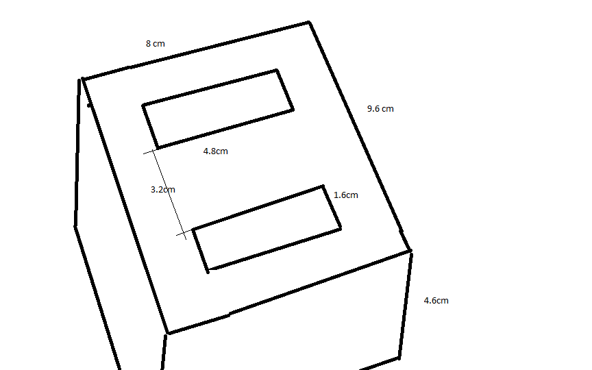

Ismét segítséget kérnék.Van egy szünetmentes tápegységből bontott lemezes trafóm.Át szeretném tekerni 230V/ 2x28V-ra kb 300VA-ra,erősítőhöz (ST151) kellene.A tápegység a miből van ez a trafó 450W-os volt, nem tudom tudna e a trafó 300VA-t.A vasmagot egyben mértem le (nem szedtem még szét) kép mellékelve.A menetszámokhoz és a huzalátmérőkhöz kérek segítséget. Előre is köszönöm. |
