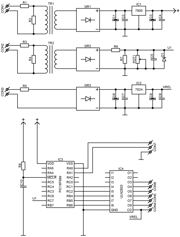

(#) xHuslax válasza granpa hozzászólására (») Dec 28, 2012 /
Hát azon gondolkodok hogy tudom megoldani hogy a trafo ne is dolgozzon ha nincs szükség rá.Valahogy összehozom.
Meg van tekerve,össze nem csavaroztam de kipróbáltam.
Az ellenálláson 0.26V,azaz 0.26/1.5=173mA.Kb 40W-ot melegit.
Annyit talán még el bir,ha folyamatosan is fesz alatt van....
Igen,most próbáltam a csak kézzel összeszoritani,és azonnal esik az áram 50mA-el.A végén még valóban lesz belőle valami Majd még jól elszigetelem.
A fesz figyelés megvan a vezérlésben.Ott a mikrokontroler,de mégsem lesz olyan egyszerű a dolog.Holnap kiagyalok valamit.
Köszönöm a segitséget
Egyébként itt a vezérlési rajzom,csak a trafó már igencsak eltér a feltüntetett értékektől.
