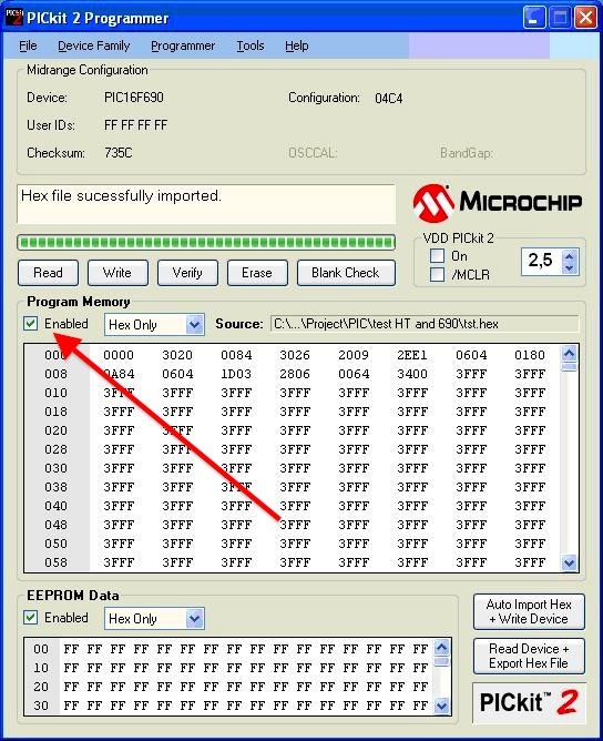

(#) feri2 hozzászólása Jún 13, 2013 /
Sziasztok!Az lenne a kérdésem,hogy lehetséges e megoldani hogy egy pic eeprom adattartalmát módosítsam a windows-ból,anélkül hogy újraprogramoznám a picet?Azok a programok hogy vannak megoldva,amikor pl pis-usb-windows és "online" átprogramozza a pic adatait??Válaszokat előre köszönöm!
(#) watt válasza feri2 hozzászólására (») Jún 13, 2013 /
Először azt kéne tisztázni magaddal, hogy mi az az EEPROM és mi az a flash, azaz adat és a programmmemória közötti eltérés. Ha ez sikerült, akkor írd le mégegyszer, hogy melyik területet akarod windows alól programozni. Egyébként a program területet nem valószínű, hogy a Flow támogatja, az EEPROM-ot igen...
A hozzászólás módosítva: Jún 13, 2013
(#) mikroferi hozzászólása Jún 13, 2013 /
Az adatmemóriát szeretném programozni windows alól,de úgy hogy ne kellejen hozzá Flow...
(#) Bakman válasza mikroferi hozzászólására (») Jún 13, 2013 /
PICkit -tel könnyen megoldható. Kiolvastatod vele a PIC tartalmát, kikapcsolod a programmemória írását (képen jelölve), átírod az EEPROM tartalmat majd végül csak azt töltöd vissza (Write) a PIC-be.
Húúú,bocsánat, de előzőleg másik gépről írtam és ott faterom volt bejelentkezve.Elnézést.Ez a nicknevem, a másik a felmenőmé...
Ez teljesen világos, de én olyasmire gondoltam hogy pl. egy valami.txt fájl tartalmát programozó nélkül átküldeni az eepromba.Visual Basicben programozgatok és szeretnék olyan programot írni amive égető nélkül tudnám változtatni az eeprom tartalmat...Lehetetlen?
Értem, csak azt nem tudom hogy kezdjek neki.Azért írtam ide mert Flowcodeban programozok de ezen a téren egyáltalán semmi gyakorlatom.Azt sem tudom hogy kell átküldeni az eepromba a txt fájlt.Csak ezért írtam ide.
(#) watt válasza mikroferi hozzászólására (») Jún 13, 2013 /
A txt fájlban adatok vannak, jó esetben karakterkódok, ezeket kell átküldened a PIC-re valamilyen kapcsolaton keresztül, ami lehet soros RS232 is, vagy USB, bármi. Ha az adatok átérnek, akkor az említett parancsokkal csak be kell írni az EEPROM megfelelő címeire, amiket te választasz ki természetesen. Ennyi...
