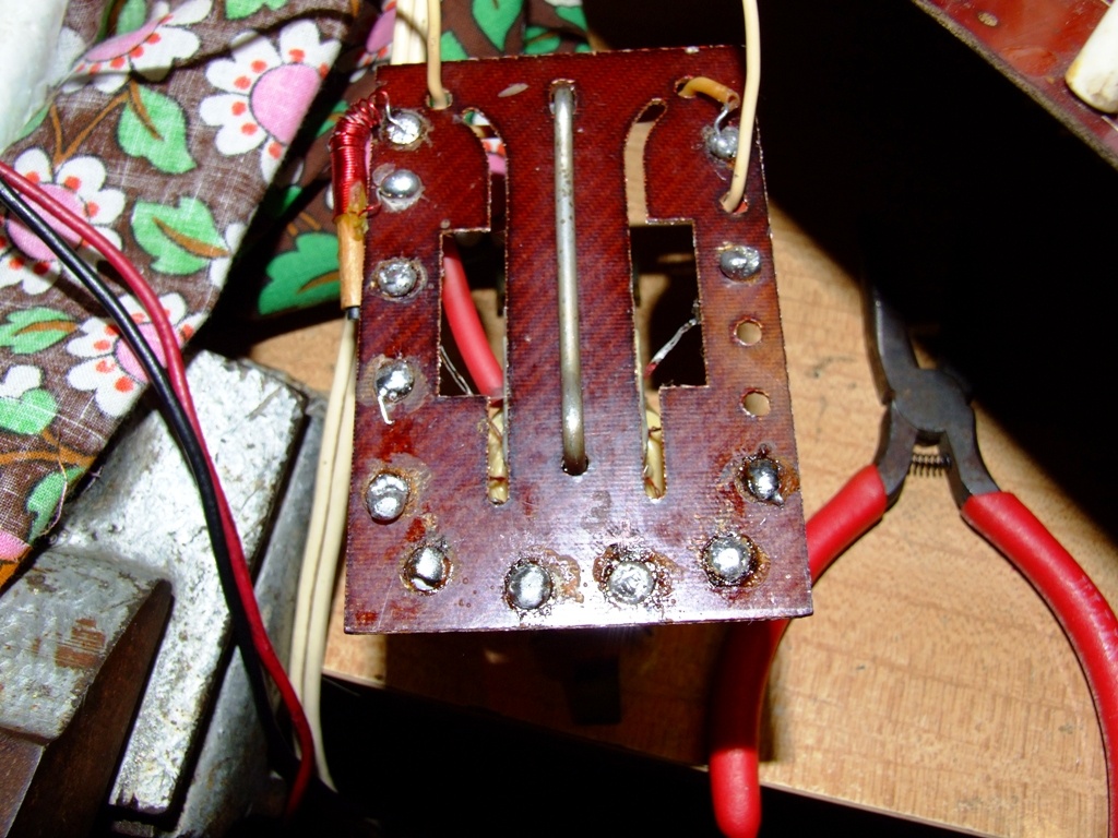

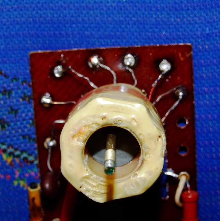

Már látom, hogy hol van elqva, mert jobban átvizsgáltam a fotókat, amiket felraktál.
/összekötötted a szezont, meg a fazont./
Forraszd ki a komplett kimenőt, és nyisd szét. Vedd le róla a malomkereket.
De mást ne tehát a primert hagyd békén.
Ezután fényképezd telibe a nyitott vasmag felől, és utána a bekötés felől.
Tedd ide a két fotó. 3 óra után én kinyomtatom, és berajzolom a számozást, és vissza teszem ide. meg berajzolom, hogy hova mit kell majd kötnöd, ha beraktad.
Azok szerint beteszed és mennie kell.
Rá fogom rajzolni, hogy a kapcsolási rajz szerint hova minek kell kerülnie.

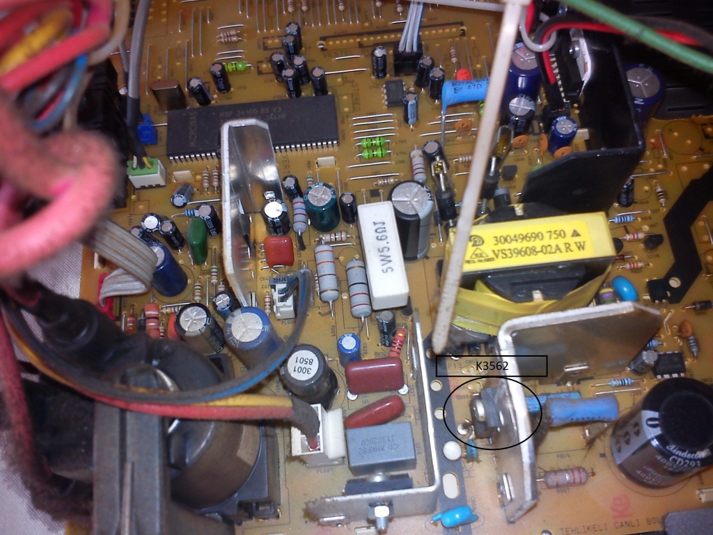

(#) pinkova hozzászólása Dec 30, 2012 /
Üdv a csapatnak! Orion tv (2150STX) primer körben K3562 tranzisztort mivel tudnám helyettesíteni? Bekapcsoláskor a led villan 2-3-at és semmilyen más életjel nincs. Chassis: 11AK30S-2 .
A hozzászólás módosítva: Dec 30, 2012
(#) kadarist válasza pinkova hozzászólására (») Dec 30, 2012 /
Ha villog a LED, akkor működik a tápegység és ezért nem lehet rossz a tápegység-FET sem. A szekunder oldali tápfeszültségek meg vannak? Rajzok: Скачать схему VR54TS-2145 shem.

(#) pinkova válasza kadarist hozzászólására (») Dec 30, 2012 /
Csak nagyon erős odafigyeléssel vehető észre a villanás. Nem a rendes fénnyel teszi.
(#) kérdező válasza kocici17 hozzászólására (») Dec 30, 2012 /
Lefényképeztem a kimenőt, remélem látható, jobb nem sikerült. A bekötetlen láb, a levegőben van. A régebbi képek nem a jelenleg látható bekötést mutatják, hanem azt, amikor még nem találtam meg az "elbújt" lábat. Ezt kivezettem, és most a tegnapi bekötés van a képen. Remélem érthető voltam
Jó lenne mérni valamit a tápegység szekunderén. Sortranyó nem zárlatos?
Az előbb a képek lemaradtak.
(#) kocici17 válasza kérdező hozzászólására (») Dec 30, 2012 /
Na vagyok most nyomtattam ki , és jelölöm bele a lényeget, aztán scanelem, és küldöm.

Elkéstél már kirajzoltam. Még 1 utolsó kérés, hogy az alaplap aljáról is tegyél 1 képet, a sorkimenős részről, mert akkor oda tudom írni, hogy milyen színű az a drót ami oda van forrasztva, és akkor tuti nem lesz elbaxva.
Azt szeretném ha tök 1 értelmű lenne.
(#) kocici17 válasza kocici17 hozzászólására (») Dec 30, 2012 /
Az azért lenne jó, mert így nem látom azt a pontot aki a föld, és azt se aki a D303, és keresek egy c321 kondit is. Ha ezeket látom, hogy hova kapcsolódnak akkor gond nélkül be tudom jelölni.
A lényeg, ha meglátod akkor tiszta lesz. Mert 1 szál a levegőben lóg és az a foton nem látszik jól, ezért nem lehet paint.
