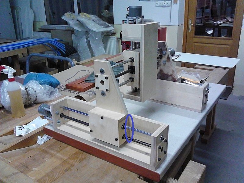

De hogy ne legyen továbbra is szétoffolva a topik, íme egy másik házilagos CNC.
Ez már kontúr marásra is alkalmas.

(#) sastas01 válasza Sir-Nyeteg hozzászólására (») Dec 31, 2012 /
Ez tetszik. Egy pár kérdés ami megfogalmazódott bennem első ránézésre:
Milyen fából készült? Esetleg "mezei" rétegelt lemezből van? A menetes szár és a vezetősín átmérők mekkorák? Léptetőmotorok mekkorák benne?
Az X és az Y kapcsolódásánál ha jól látom van egy kis rés(képen bejelöltem). Itt van valamiféle kitámasztás? Esetleg ez nem visz bele némi pontatlanságot?
(#) Sir-Nyeteg válasza sastas01 hozzászólására (») Dec 31, 2012 /
Rétegelt lemez. 12/3mm-es trapézorsó. 12mm-es lin vezető. Léptetőmotor: amekkorát talált az építő, talán 0.5-1 Nm közötti.
Ha ott nem lenne rés, akkor nem tudna mozogni a gép Y irányban.
(#) _vl_ válasza Sir-Nyeteg hozzászólására (») Dec 31, 2012 /
És a rétegelt lemezek szimplán össze vannak ragasztva, néhány fatiplivel? Nekem nem hangzik túlságosan meggyőzőnek...
Azt értem.
De ott nincs valamilyen megtámasztás?

(#) Sir-Nyeteg válasza sastas01 hozzászólására (») Jan 1, 2013 /
BÚÉK!
Ezt nem értem...
Ha ott megtámasztás lenne, akkor azt éred el, mint az autónál a kerékbilincs.
Azt a rést adó függőleges falemez csak egy porvédő. A megvezetést, és a támasztást a köszörült rudakon futó, tengelyenként 4db lineáris csapágy adja.
